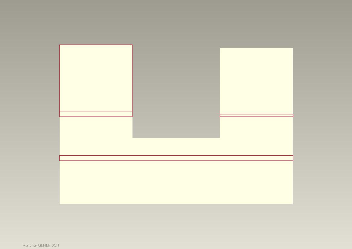

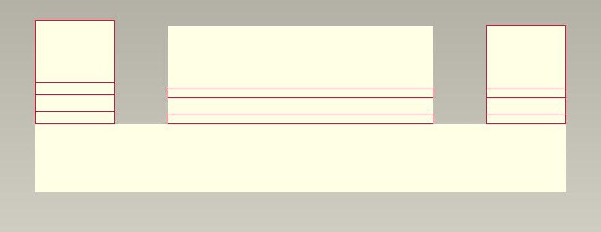

Ich will mal ein Problem hier rein stellen, auf das ich zufällig gestoßen bin.
Besser der Kollege an der Biegemaschine hats gemerkt, so nach dem Motto "...was hast du da für einen Mist konstruiert..."
In erster Linie soll es also eine  "Warnung" für alle anderen Sheetmetal-Nutzer sein, denn das Verhalten von ProE an dieser Stelle birgt große Gefahren.
Und natürlich soll der thread auch zur Ursachenklärung und -ggf. Beseitigung beitragen.

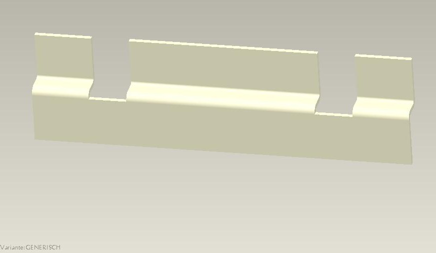

Zum Teil (z-blech_1.prt):
1. KE z-förmige Profillasche erstellt
2. KE mittiger Mat.schnitt (im gebogenen Zustand)
3. KE Endabwicklung --> Flat 1 in Fam.-tab

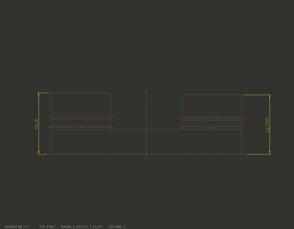

Zur Anpassungen der abgewickelten Länge für eine spezielle Biegetechnologie habe ich dann im ersten KE bei den beiden Biegungen die Verkürzungsfaktoren von Hand geändert ("Wert eingeben"--> Zugabe je 1 mm)
Wenn ich das Teil nun abwickle, wirkt sich die Anpassung der Verkürzungsfaktoren nur auf die eine Teillasche aus. Die andere wird nicht verlängert!
Das dürfte  doch aber nicht sein. Die Biegungen sind ja im ersten KE definiert und gelten nach dem Mat-schnitt ja sowohl für die linke als auch die rechte Teillasche.

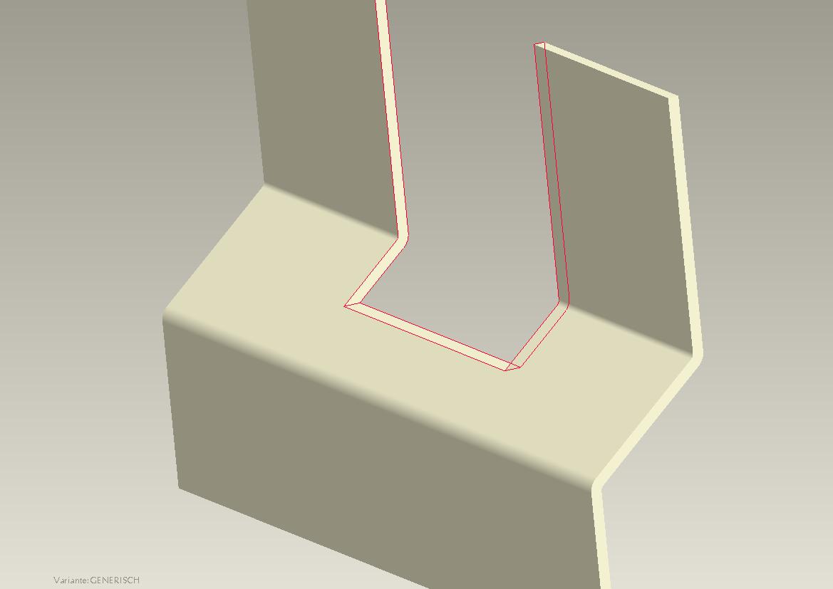

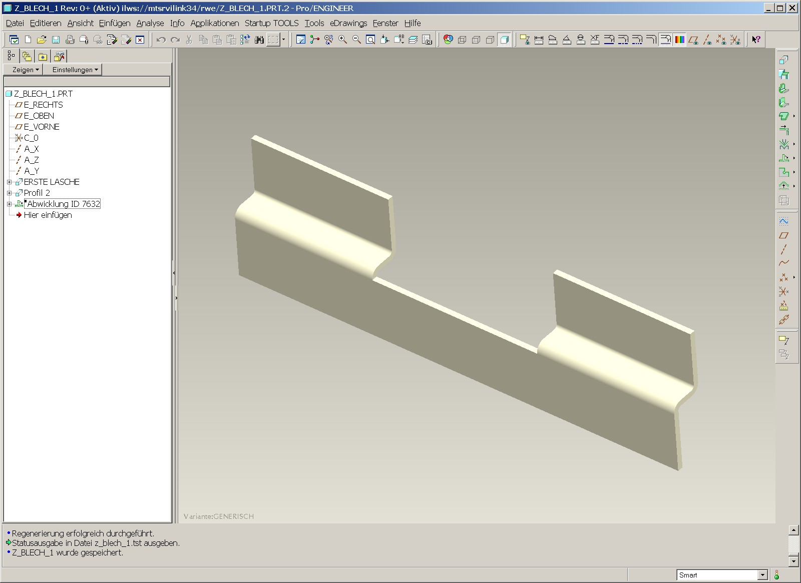

Habe mal noch ein bissel weiter herum experimentiert. Z.B. 2 Mat.-schnitte.
Da sieht dann die Abwicklung so aus!
Ist mir total unklar, was da passiert.
Habe auch alle möglichen Referenzen für die Schnitte ausprobiert. Kolinear zur Biegetangente und zur oberen Körperkante, Maßreferenzen auf die untere sowie obere Körperkante, den Schitt "über die obere Körperkante hinaus" bzw. auch etwas "tiefer als die Biegetangente" angesetzt, das Ergebnis ist immer das Gleiche.

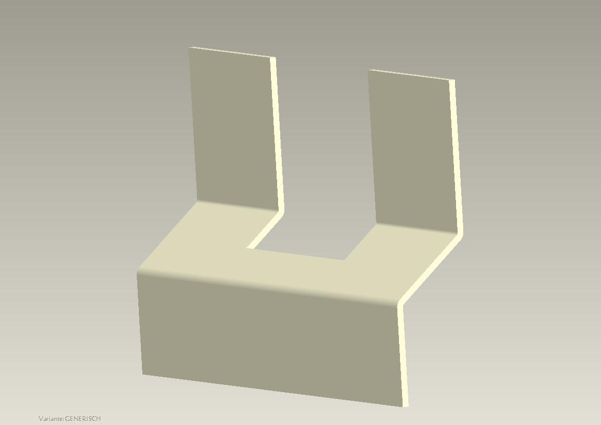

Hi Corni,
ich glaub, ich weiß jetzt, was du damit meinst.
Wenn man die Optionen für den Blech-materialschnitt deaktiviert (siehe jpg),
werden beide Teillaschen richtig abgewickelt.
Darauf muss man erst einmal kommen.
Ist natürlich insofern schlecht, als dass die Materialschnitt-Optionen ja gerade im Sheetmetal wichtig und voreingestellt sind.
Für den speziellen Fall spielen sie zwar keine Rolle, da kann man sie durchaus deaktivieren.
Das Verhalten von ProE erklärt´s aber m.E. nicht!

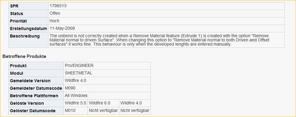

Dann ist das ganz klar ein Fall für einen Call bei PTC.
MiHo
Dipl.-Ing E-Technik
Sehen Sie sich das Profil von MiHo an!   Senden Sie eine Private Message an MiHo  Schreiben Sie einen Gästebucheintrag für MiHo
Beiträge: 382
Registriert: 12.12.2002
ProE WF 3 M210; WF 4 M080;
ILink 3.4 M062
INNEO StartupTools 2009
Workst. HPxw4600;
Duo Core 3,33 Ghz
8 GB RAM
Grafik NVidia Quattro FX1700
Win XP Prof x64; SP2
erstellt am: 22. Mrz. 2010 15:10    Editieren oder löschen Sie diesen Beitrag!  <-- editieren / zitieren -->   Antwort mit Zitat in Fett Antwort mit kursivem Zitat    Unities abgeben: 1 Unity (wenig hilfreich, aber dennoch)2 Unities3 Unities4 Unities5 Unities6 Unities7 Unities8 Unities9 Unities10 Unities
Hi Udo,
habe gerade Antwort von der inneo-Hotline bekommen.
Es gibt dazu sogar bereits einen Call bei PTC.
Demzufolge soll der Fehler ab WF 5 M010 behoben sein.
Danke dir und Corni für die Hinweise + natürlich U´s.
