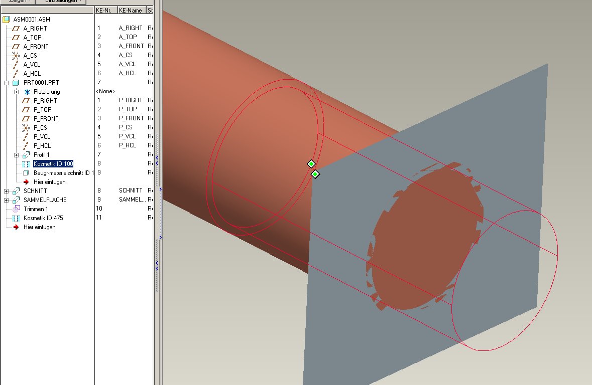

folgendes Problem ist bei WF 4.0 aufgetreten. Als erstes habe ich ein Gewinde mit der Funktion Kosmetik in einem Einzelteil erzeugt. Dieses Einzelteil wurde danach in einer Baugruppe eingebaut und an der Stirnfläche, wo das Gewinde aufhört ein Materialschnitt erzeugt. Jedoch wird die Kosmetik nicht komplett geschnitten. Das heisst, die Linien des Kerndurchmessers sind auf der Zeichnung sichtbar.

ganz habe ich das Problem nicht verstanden. Die kosmetische Gewindefläche wird von Materialschnitten nicht geschnitten. Wenn man das machen möchte, muss man die Gewindefläche zusätzlich mit den Flächenfunktionen trimmen.
Das Kernloch bleibt bei Gewindebohrungen immer erhalten. Die kosmetische Fläche wird nur zur Darstellung des Gewindes verwendet, beispielweise zur normgerechten Darstellung in Zeichnungen.

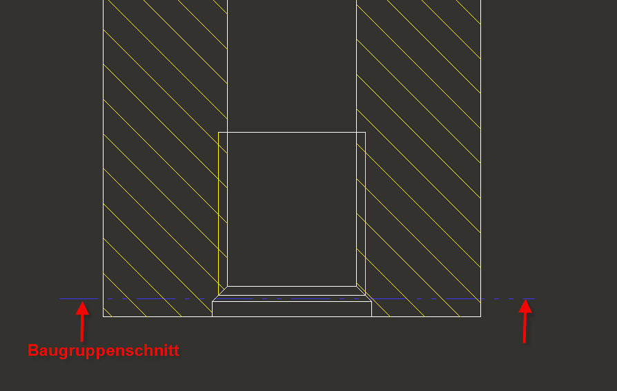

Guten Abend,
ich habe mal ein Bild angefügt um das Problem besser zu verstehen.
Es ist ja so, dass die Linien in der Einzelteilzeichnung um ein bestimmtes Maß länger sind und auch angezeigt werden sollen. In der Baugruppe dagegen, wird ein Teil dieser Linien weggeschnitten, jedoch werden die Linien (gelb, siehe Bild) nicht entfernt.

1) Bist du sicher, das was du willst auch wirklich Zeicnungsmässig korrekt ist?
2) Genau was willst du? Das JPG sagt mir nicht viel.
Wenn du hilfe wilst musst du die Frage mehr präcise formulieren können.

du kannst ein Gewinde im Teil mit einer zuvor erzeugten Sammelfläche "trimmen"!
Das ist leicht, aber leider lässt sich meines Wissens die Trimm KE nicht in der
Baugruppe auf das Gewinde im Teil anweden. Möglich ist nur die in der Baugruppe
erzeuge Sammelfläche mit Gewindefläche zu verschneiden aber nicht ungekehrt...
Mein Vorschlag:
1: erzeuge einen neuen Layer (Folie) in der Baugruppe und wähle das Gewinde des Teils.
dann kannst du das Gewinde für die Baugruppe ausblenden. Anschliessend erzeugst du
einfach in der Baugruppe ein neues Gewinde...
2: Baue das teil flexibel ein und unterdrücke das Gewinde und dann legst du das neue
Gewinde wieder in der Baugruppe an.
verstanden? gruss aus der Schweiz

Wenn das Einzelteil nicht angetastet werden darf,
dann in der Baugruppe nach dem Materialschnitt die Stirnfläche des Materialschnittes kopieren,
die Gewindefläche kopieren, diese zwei Flächenkopien verschmelzen.
Die zwei Flächenkopien+ die Verschmelzung auf eine sichtbare Folie legen, die Folie mit dem Gewinde im Einzelteil ausblenden.
Wenn der Baugruppen-Materialschnitt auch im Einzelteil sein darf, dann den Baugruppenmaterialschnitt
auch auf Teileebene anzeigen lassen, dort wiederum die Stirnfläche kopieren und mit Gewindefläche verschmelzen.
Eventuell auch den Baugruppenschnitt, Flächenpoie+ Verschmelzung in eine Familientabelle (des Einzelteiles)
aufnehmen, eine Variante ohne diese KE's eintragen um diese zB. für die Einzelteilzeichnung nutzen zu können.

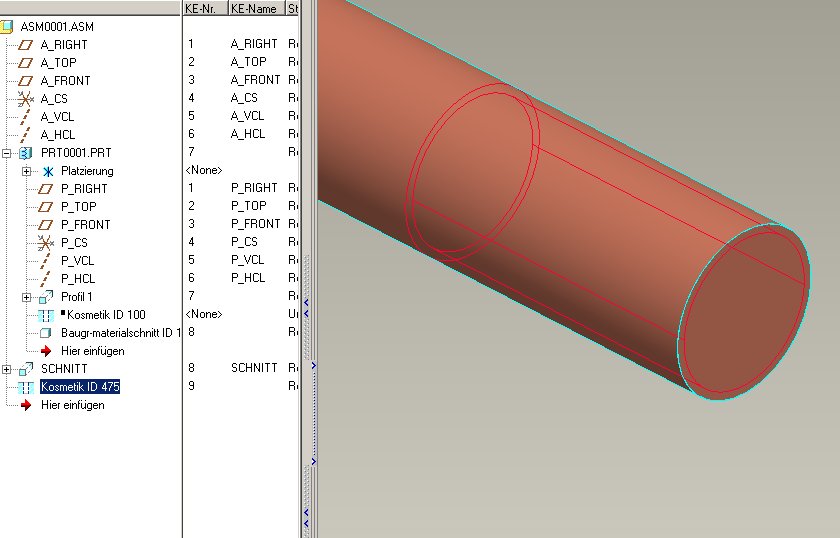

Bist du sicher, dass die Trimmfunktion in einer Baugruppe funktioniert? Beim mir ist sie nämlich in der Baugruppe grau, also nicht anwendbar.
Dein erster Vorschlag ist natürlich möglich, allerdings sehr umständlich.

erstellt am: 24. Mrz. 2010 16:44    Editieren oder löschen Sie diesen Beitrag!  <-- editieren / zitieren -->   Antwort mit Zitat in Fett Antwort mit kursivem Zitat    Unities abgeben: 1 Unity (wenig hilfreich, aber dennoch)2 Unities3 Unities4 Unities5 Unities6 Unities7 Unities8 Unities9 Unities10 Unities Nur für JINGPRO 10 Unities + Antwort hilfreich
Trimmen in Baugruppen funktioniert!!! (siehe Bild)
aber eben nicht runter auf Teile KE sondern nur für
KE der Baugruppe, wie in meinem Beispiel die Fläche
die mit der Gewinde-KE getrimmt wurde.

Jetzt habe ich das Problem verstanden, glaube ich.
Wär's eine Lösung die Fase im Bauteil grösser zu machen?
So gross, dass  die Kosmetik immernoch auf der Fase landet.(In der Baugruppe auch)
Scheint mir mehr Fachtechnisch korrekt, dass die Fase gross genug ist??
