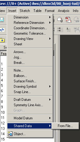

Hallo Leute
Bin mir nicht sicher ob das geht, die Suche hat auch nichts brauchbares geliefert - darum meine Frage:
Ist es in WF4 möglich eine oder mehrere Views (zB von einer Einzelteilzeichnung) in eine andere Zeichnung zu kopieren?
Wenn Ja, wie muss ich vorgehen?
Danke im Voraus für Unterstützung
lg
Alex

Nicht mit STRG+C und STRG+V
Workaround 1: Zeichnung kopieren und überflüssige Ansichten löschen.
Workaround 2: Zeichnung mit der gewünschten Ansicht in die Zielzeichnung einfügen. Dann hast Du ein weiteres Blatt und kannst dann die Ansicht auf ein anderes Blatt verschieben.

Original erstellt von INNEO Solutions:
Das möchte ich vermeiden weil doppelte Arbeit. Beide Zeichnungen existieren nämlich schon.
Das ist es was ich brauche!
Wie bekomm ich die Zeichnung in die andere? bzw. wo muss ich klicken um das Ding zu importieren/kopieren?

Du kannst eine ganze "Sheet" (=Seite?) importieren.
Dann view move to sheet
Hiess früher #merge
Jetzt ists glaube ich #insert #shared data

Whoa das ist fett!
Vielen Dank euch beiden für die Hilfe!
