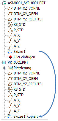

Hallo an alle,
ich arbeite bei einer großen Baugruppe nach der Top-Down-Methodik.
Nun habe ich im Skelett eine Kurvenkontur innerhalb einer Skizze auf einer Ebene erzeugt.
Diese Kontur habe ich als Kurve über eine Publiziergeometrie/Kopiegeometrie an mein eigentliches Bauteil weitergegeben.
Wenn ich nun auf der gleichen Ebene im eigentlichen Bauteil diese Kurve extrudieren möchte, benutze ich das Nutze Kante Tool mit der Kopiegeometrie.
Das funktioniert soweit bis ich die Skizze im Skelettmodell verändere. In dem Moment verliert das Nutze Kante seine Referenz.
Verändere ich die Skizze im Skelettmodell nur in ihren Maßen ist das ganze assoziativ.
Wie kann ich die Skizze im Skelettmodell assoziativ zur Skizze im eigentlichen Bauteil machen, sodass ich auch die Kurven austauschen kann im Skelettmodell?

Stichwort "Absichtskette".
Aber was spricht dagegen die Kurve direkt zu verwenden?

ich möchte die Kurve austauschen. Wenn ich eine Kurve publiziere funktioniert das ja.
Aber sobald ich in der Skelettmodell-Skizze die Kurve entferne und eine neue skizziere, gibt die Publiziergeometrie sie weiter.
Im Zielteil (in dem die Kopiegeometrie sitzt) kann die Skizze, in der ich mir die Kurve picke mit "Kante verwenden", nicht auf die neue Kurve zugreifen...
Ich publiziere eine sogenannte "Nacheinander-Kette"
Grüße der mechanician

Deswegen ja mein Vorschlag zu versuchen die Kurve direkt weiter zu verwenden, ohne Skizze.
Ansonsten mußt Du eine "Absichtskette" als Referenz für die Skizze benutzen. Denn die nimmt dann alle "Kanten" einer Skizze unabhängig davon wann und wie und warum sie skizziert wurden. Dann ist es auch nicht mehr schlimm, wenn Elemente verschwinden oder dazukommen.
Meike

Eine Alternative wäre eine direkte Kopie der Skizze von Teil zu Teil (copy-paste special). In dem Fall ist die Ergebnisskizze im Zielteil direkt als solche verwendbar.
Einzig mir bislang bekannter Nachteil dieser Technik ist, dass die Kopie nicht temporär unabhängig gemacht werden kann.

Hallo, vielleicht hilft Dir noch folgender Tipp:
in der Ursprungsskizze nicht einfach die alten Skizzenelemente löschen, sondern mit Editieren/Ersetzen austauschen. Du erstellst neben dem alten Element (z.B. Spline) einen neuen Bogen. Danach Editieren/Ersetzen/neues Element wählen/altes Element wählen und Deine neue Kontur behält die alte ID. Damit bleiben alte Referenzen erhalten.

probiert mal meine Variante aus. Da ist die Anzahl der Elemente egal, es ist auch egal, ob eine neue Schleife dazukommt, die Skizze wird einfach 1:1 übernommen.
Ist meines Erachtes eine echte Alternative zu CopyGeom!

Wenn Du die Kurve in Deinem neuen Teil hast, wählst Du erst die kopierte kurve und dann nochmal die gleiche Kurve, dann werden die Linien dicker rot markiert. Jetzt STRG+C und STRG+V. Fertig.
Du mußt nur darauf achten, daß Du wirklich die gesamte Kurve erwischt. Beim wieder Einfügen macht er dann einen einzigen Kurvenzug aus Deiner Skizze.
Und das ganze ist immer noch 100% abhängig von dem Original.

"Wie kann ich die Skizze im Skelettmodell assoziativ zur Skizze im eigentlichen Bauteil machen, sodass ich auch die Kurven austauschen kann im Skelettmodell?"
Genau das macht meine assoziativ kopierte Skizze vom Skelett und man kommt dabei ohne Abfrage, Absichtskette und CopyGeom aus.
Du kannst mit der Skizze im Skelett so ziemlich alles anstellen, Du kannst sie sogar löschen, dann ist die kopierte Skizze autark...
Du kannst auch nachträglich eine neue Skizze aus dem Skelett kopieren und den KEs, die darauf referenzieren unterjubeln. Ich nenne das variabel...

Versuchs mal mit "Spezial- Einfügen"

Die Skizze erstellt mit copy-paste SPECIAL ist natürlich assoziativ.
Da war ich wohl ein wenig vorschnell.
Sorry mein Fehler. Aber danke für den Hinweis.
@Meike
Die Absichtsketten funktionieren nun auch bei mir und ich denke so werde ich es machen...
Also danke nochmal an alle die sich die Mühe gegeben haben mir zu helfen.
