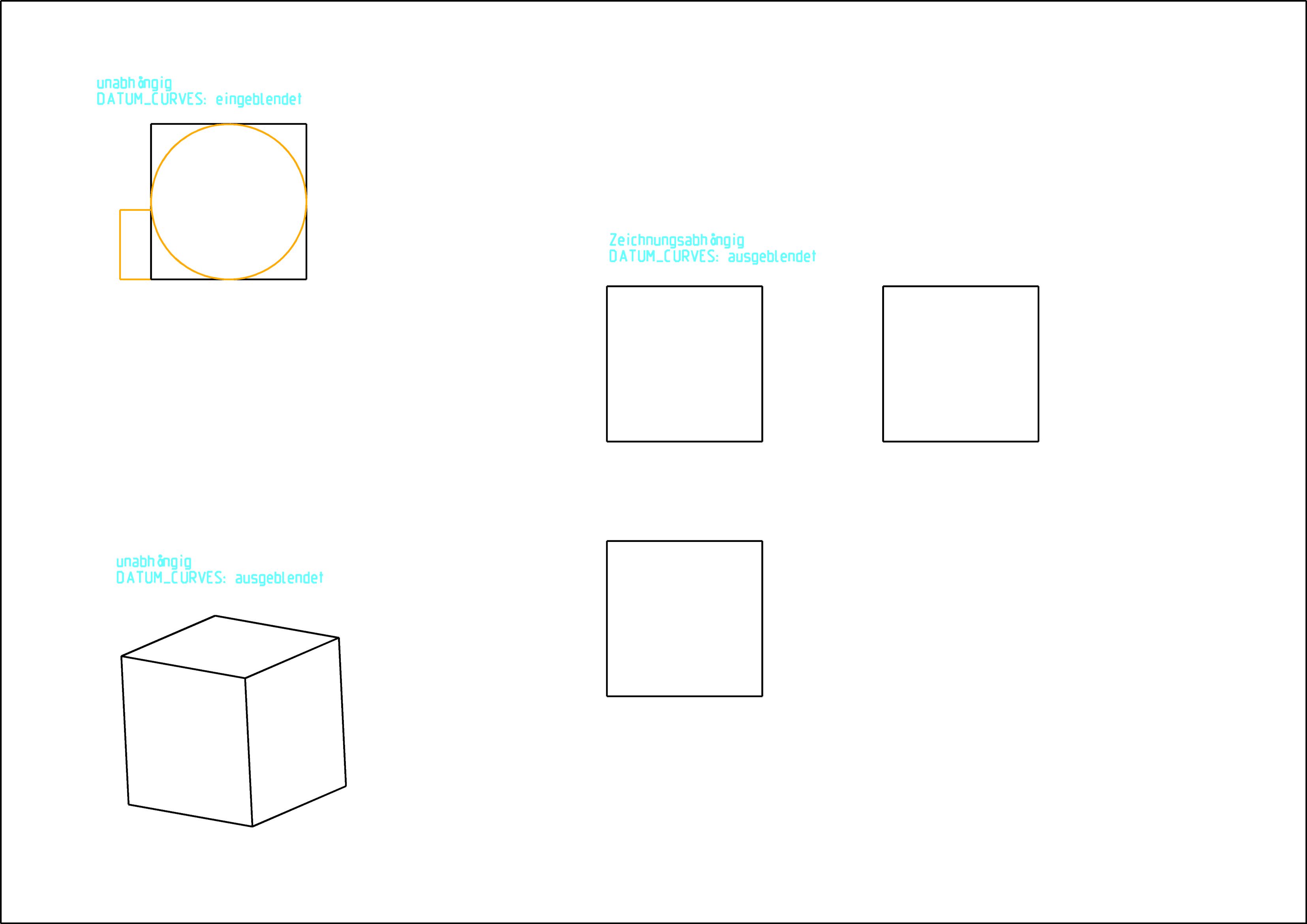

Ich habe ein Problem mit dem Folienstatus in Zeichnungen.
Das Zeichnungsmodell ist eine Baugruppe mit Familientabelle.
Innerhalb dieser Baugruppenfamilientabelle wird eine Komponente
durch Familientabellenvarianten ausgetauscht.
Die Zeichnung der generischen Baugruppenvariante wird erstellt,
Folienstatus gespeichert.
Wenn dann Variantenzeichnungen erstellt werden sollen,
wird der Folienstatus beim Zeichnungsmodell ersetzen
wieder zurückgesetzt.
ignore_model_layer_status steht auf yes.
Sollte auch so bleiben, denke ich, da ich Ansichten
separat steuern möchte.
Im Anhang sind WF3 Files zum Testen.
Ist es ein Bug oder ein Feature?
Vielen Dank für die Hilfe!
Gruß Lars

Wenn Du die Variante auf die zeichnung holst, ist das für ProE eine neue Baugruppe, für die in der Zeichnung noch kein Folienstatus festgelegt wurde.
Daher sind wieder alle Folien eingeblendet.
Mir ist keine Option bekannt, mit der man die Foliendarstellung in einer Familientabelle steuern kann.
Denn alle Familientabelleninformationen stammen aus dem 3D Modell und werden an die Zeichnung übergeben.
