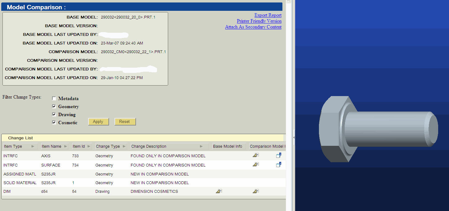

Hallo zusammen
Wir haben die 20 meist genutzten Normteile - vorwiegend Schrauben, Muttern und Scheiben - mit der Komponentenschnittstelle ausgestattet. Die Generics haben natürlich alle zig Varianten in Form von Instanzen.
Nun zum Problem:
--> wieso tritt bei einer vor 2,5 Jahren freigegebenen und damals ohne Probleme ladbaren Zeichnung nach dem Einfügen der Komponentenschnittstelle auf einem Normteil ein Platzierungsfehler auf?
Die ca. 20 Generics wurden ganz normal mit der Schnittstelle ergänzt und durch verifiziert. Nun sind aber 2 ASM aufgetaucht, die schon vor 2-3 Jahren das letzten mal freigegeben wurden, wo nun plötzlich die Platzierung der Schraube Probleme (= Panikmenü) verursacht. In der oben erwähnten Baugruppe ist die Schraube 2x eingebaut - verursacht aber nur 1x ein Fehler...sprich, wenn ich im Panikmenu umrefernziere wähle, muss ich das nur für eine der beiden Schrauben machen.
Kann es sein, dass durch das Hinzufügen der Komp.Schnittstelle die Referenzen am Normteil verändert werden und dann je nachdem wie kompliziert/falsch die Schraube zuvor ohne Komp.Schnitstelle eingebaut wurden sich ein Platzierungsproblem ergibt?
Danke schon im Voraus
adrian

Hoi Manuki
Ja, ich habe im Vorfeld mich vergewissert, dass die ursprüngliche (as stored) Konfiguration ladbar war.
Habe nun herausgefunden, dass die "as stored" Version der Schraube die version 20.0 hatte. Die aktuelle ist nun bereits auf 22.1
Daraufhin habe ich nun ein Compare der beiden Files gemacht (siehe Bild). neben einigen Metadaten hat sich vorallem verändert, dass die Komponentenschnittstelle hinzugefügt wurde.

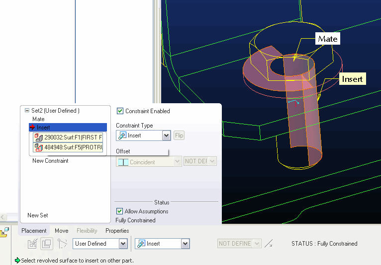

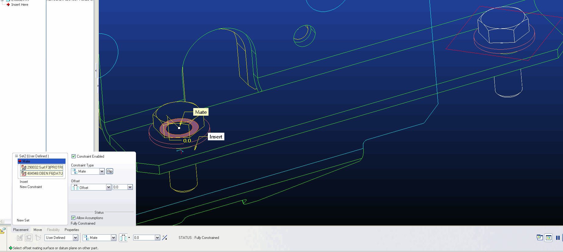

erstellt am: 02. Mrz. 2010 08:10    Editieren oder löschen Sie diesen Beitrag!  <-- editieren / zitieren -->   Antwort mit Zitat in Fett Antwort mit kursivem Zitat    Unities abgeben: 1 Unity (wenig hilfreich, aber dennoch)2 Unities3 Unities4 Unities5 Unities6 Unities7 Unities8 Unities9 Unities10 Unities
Morgen manuki & und alle anderen
Habe mir die Platzierung der Problemschraube angeschaut. In der "as stored" Version ist die Schraube in der Tat "speziell" platziert (siehe Bilder). Auffälig ist, dass die Mate Bedingung auf eine Ebene der U-Scheibe auf der anderen Seite gesetzt ist. Diese Scheibe hat aber diese Ebene auch in der "latest" Version gespeichert. Auch das Insert ist nicht gerade Standard...
Die Schraube die keine Probleme macht, ist ganz normal platziert auf ihrer Seite
Was ich mich Frage, ist aber schon, wieso dies plötzlich ein Problem machen soll. Schliesslich wird ja die Komponentenschnittstelle in dieser Baugruppe nicht plötzlich aktiviert. Es gelten ja weiterhin die "alten" Bedingungen.

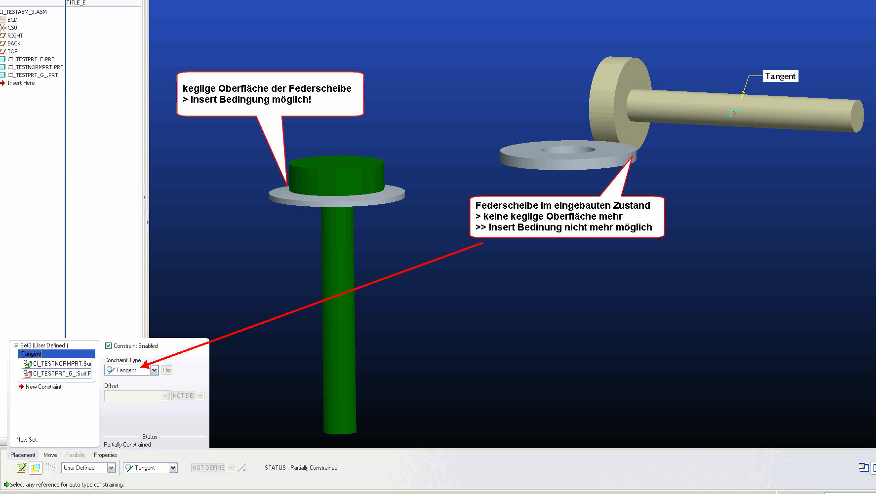

Wird immer spannender in meiner kleinen Problembaugruppe...
Wie manuki empfohlen hat, habe ich nun die "as stored" Version der BG geladen --> ohne Problem
Anschliessend die Schraube nachgeladen auf die "latest" Version --> BG ohne Probleme ladbar
Schliesslich die U-Scheibe nachgeladen auf die "latest" Version --> BG ist nicht mehr ladbar!!!!
Als Meldung kommt aber weiterhin, dass die Platzierung der einen Schraube nicht i.o. sei...

Guten Morgen manuki
Das Problem ist gelöst.
Es hatte rein gar nichts mit der Komponentenschnittstelle zutun
--> Ganz fies ist nämlich, dass neben dem Einfügen der Kompt.-Schnittstelle auf der Feder-Scheibe auch gleich der Zustand von ungespannt (= leicht kegelige Oberfläche auf der Scheibe) zu flachgedrückt/eingebaut geändert wurde von den Kollegen. Und weil der User der damals die ASM gemacht hat für die Insert Bedingung die keglige Oberfläche verwendet hat, die es nun nicht mehr gibt, enstand der Fehler.
Somit also wieder alles im Lot...Danke für die Unterstützung
