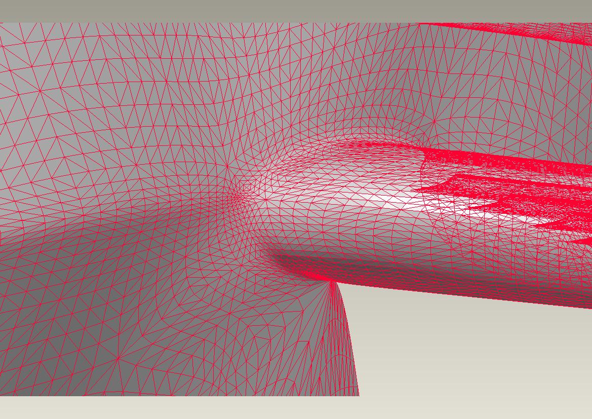

Hallo Zusammen!
Mir liegt eine DXF-Datei einer Aussenhaut eines kleinen Rennwagens vor. Diese stammt aus dem 3D-Programm Blender.
Ziel ist es, Formen dieser Aussenhaut zu erstellen (im CAD) und zu fräßen, welche anschließend für das Laminieren mit CFK verwendet werden.
Nun lade ich die DXF-Datei in ein neues Teil. Die Oberflächen der Aussenhaut setzt sich aus vielen kleinen Flächenteilen zusammen (siehe Foto). Es besteht die Möglichkeit, die Anzahl der Flächenteile zu erhöhen, so dass das Modell letztendlich genauer wird.
Gibt es eine Möglichkeit aus diesem so erstellten Teil eine Fräßform zu machen? Oder ist dafür die Auflösung der Oberfläche (viele kleine Flächenteile) zu gering?
Oder habe ich keine andere Wahl und muss das Modell im CAD nachbauen, z. B. mit "interactive surface design", also mit dem Sytle-Tool?
Am liebsten wäre es mir natürlich, ich könnte direkt die Fräßformen erstellen, dann erspare ich mir sehr viel Arbeit und Zeit.

Was du das hast ist eine STL Datei. http://de.wikipedia.org/wiki/STL-Schnittstelle
Die kannst meines Wissen in ProE nicht einfach so fräsen sondern musst erst eine Flächenrückführung machen. Du hast grundsätzlich momentan gar keine Flächen die du Fräsen kannst sondern nur ein Dreiecksfacetten. Mit denen kannst eigentlich für deine Zwecke nicht viel anfangen. Wie und mit welchen Tools du in ProE eine Flächenrückführung machen kannst, kann ich dir leider nicht sagen, da kenne ich mich noch viel zu wenig mit ProE aus.

es könnten STL Daten sein, wäre sinnvoll wenn du vielleicht das Modell (oder ein Teil davon einstellen könntest!)
Zum fräsen: ich habe in der Firma meines Vaters eine Maschine der Firma ISEL stehen. Das Proramm was die damit verkaufen (ISY CAM) kann direkt STL Daten einlesen und auch fräsen, man braucht also keine Flächenrückführung.
Problem: es lassen sich meines Wissens nach keine Flächen zur Einzelbearbeitung auswählen.
Aber reines 3Achsfräsen geht problemlos...
Check also einfach mal, ob dein Fräsprogramm das direkt laden kann.
Wenn es natürlich wirklich 3D DXF DAten sind (in Form eines Netzes) wirst du um die Flächengeschichte nicht drum rum kommen..

wenn es STL-Daten sind kann man diese zu einem Volumenkörper in Pro/E verschmelzen und dann bearbeiten. Die STL-Daten öffnen und dann mit "Kopie speichern" als Schrumpfverpackung zum Volumenkörper verschmelzen.

Wie reagiert denn ProE auf solche verschmelz aktionen? Ich mein macht er dann ein Volumenkörper draus dessen Oberfläche mehr ein Mosaik gleicht weil es die Dreiecke 1:1 übernimmt, oder macht er da wirklich Flächen draus die stetig sind.
Anders ausgedrückt, wird eine runde Fläche rund oder übernimmt er die angenäherte Version der STL Datei die aus dreieecken besteht.

also die meisten CAM Programme können ohne Probleme auf STL Daten fräsen. Selbst Kombinationen aus STL und Flächen können eingelesen und bearbeitet werden. Das habe ich schon selbst gemacht.
Das sieht nachher absolut Top aus, wenn die genauigkeit des STL Files stimmt.....Die Datensätze müssen nur einzeln eingelesen werden, weil Iges eben Flächen sind und STL eben Facetten.....
Zoom mal das Teil soweit weg das es ca. im Masstab 1:1 auf dem Bildschirm dargestellt wird, dann siehst du von den kleinen Flächen nichts mehr.
Die meisten Prototypbauer arbeiten mit STL Daten und erstellen ihre Teile daraus und das auch mit Fräsen.......
Eine Flächenrückführung ist da sehr auswendig und teuer, und es wird auch nicht besser.....und im Proe eine Verschmelzung aus STL Daten in ein Volumen machen geht meines Wissens nicht.....ist aber auch nicht nötig......

Du kannst in Pro/E direkt auf den STL-Daten fräsen!
Es ist weder eine Verschmelzung, noch eine Flächenrückführung erforderlich!
Die Datei einfach als Referenzteil in die NC-Baugruppe einbauen und los geht's!
