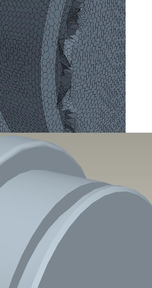

erstellt am: 01. Mrz. 2010 13:37    Editieren oder löschen Sie diesen Beitrag!  <-- editieren / zitieren -->   Antwort mit Zitat in Fett Antwort mit kursivem Zitat    Unities abgeben: 1 Unity (wenig hilfreich, aber dennoch)2 Unities3 Unities4 Unities5 Unities6 Unities7 Unities8 Unities9 Unities10 Unities
Hey,
erstmal vielen Dank für die Antwort, habe so einen Fehler korrigieren können. Die eine Fase wurde falsch dargestellt, weil ein Aussengewinde bis zur Stirnfläche definiert war, also bis über die Fase. (Kosmetik>Gewinde dann die Fase)
Gut, aber stellt mir die andere Fase immernoch falsch dar. Anhei ein beispielhaftes Bild einer Horizontalschwenkachse in Pro-E und im CFD-Programm.
(Bauteillänge 100mm; Base-Size 1mm; Relativ-Size-Minimum 10%)
