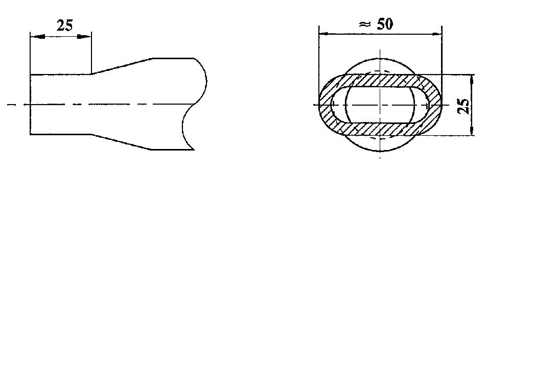

wie modelliert man am besten ein plattgedrücktes Rohrende (siehe Anhang)? Bin für jeden Vorschlag dankbar.

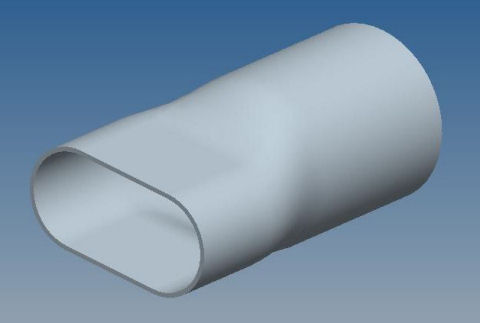

Verbinden wäre eine Möglichkeit.
Achtung: Die beiden Skizzen müssen aus gleich vielenElementen aufgebaut sein.

OK ... ich hatte gehofft, es gibt ein Zug-KE o.ä., bei dem die Skizzen eine unterschiedliche Anzahl von Elementen haben können.

Nein, gibt es nicht.
Aber ist doch auch kein Problem, mann muß doch nur in der Skízze in der weniger Segmente sind diese auftrennen, sodaß neue Punkte entstehen. Oder man erzeugt einfach Endpunkte.

Ein Zug-Verbund-KE würde sich anbieten. Die unterschiedliche Anzahl von Eckpunkten kann man mit dem Verbundeckpunkt lösen. Ein reines Zug-Ke scheidet denke ich deswegen aus, weil sich die Zugkurven nicht schneiden dürfen, was bei dem Kreis passieren würde.

Berandungsverbund sollte auch gehen.

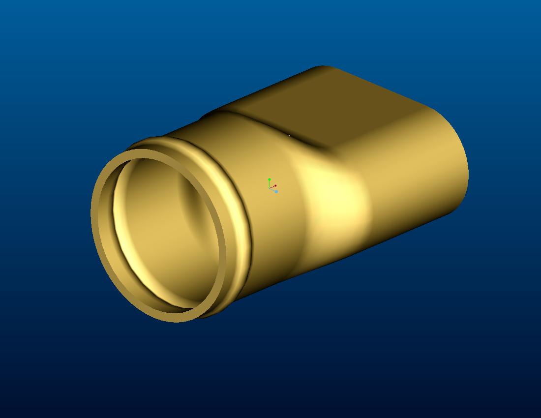

rund-auf-flach.prt.zip
Original erstellt von UNO:
Hallo Uno,
hier ein Vorschlag über "Körper, Kurve und Schale"

so was ähnliches hab ich mal über Sheetmetal geregelt. Rohr in Blech umwandeln und dann mit Sicke plattquetschen.

Noch ne Idee:
mit dem Warp-Tool (Krümmen-Tool)

Das Krümmmen-Tool gibts schon in WF2 (gerade entdeckt :-)) und das Ergebnis gefällt mir sehr gut. In das KE muss ich mich aber erstmal einarbeiten ...
