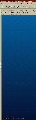

Mahlzeit!
Im ProE-Arbeitsbereich gibts ja sinnvollerweise einige Infos - unter anderem die Anzeige, ob man eine Variante, oder ein generisches Teil geöffnet hat. Schön!
Nun ist diese Anzeige aber beim Wechsel von Wildfire3 auf Wildfire4 von der rechten Seite des Fensters auf die Linke verschoben worden!
Das allein ist nicht sonderlich schlimm; blöd ist allerdings, dass die Anzeige vom geöffneten Browser überdeckt wird!
...und da wir ja die StartupTOOLS einsetzten, ist der Brower praktisch immer offen!
Ich frage mich nun: Warum wird Energie dafür aufgebracht, sowas zu Ändern
Wichtiger ist allerdings die Frage: Kann man das ändern? Die einzige Möglichekit, die ich bis jetzt gefunden habe, ist den Navigationsbreich in seiner Gänze nach Rechts zu schieben - aber ob mir das Wählerstimmen einbringt?

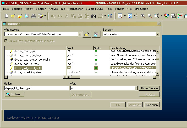

erstellt am: 22. Feb. 2010 09:51    Editieren oder löschen Sie diesen Beitrag!  <-- editieren / zitieren -->   Antwort mit Zitat in Fett Antwort mit kursivem Zitat    Unities abgeben: 1 Unity (wenig hilfreich, aber dennoch)2 Unities3 Unities4 Unities5 Unities6 Unities7 Unities8 Unities9 Unities10 Unities Nur für Pro_Blem 10 Unities + Antwort hilfreich
Folgende Option setzen:
display_full_object_path --> yes
Dann sieht es so aus:

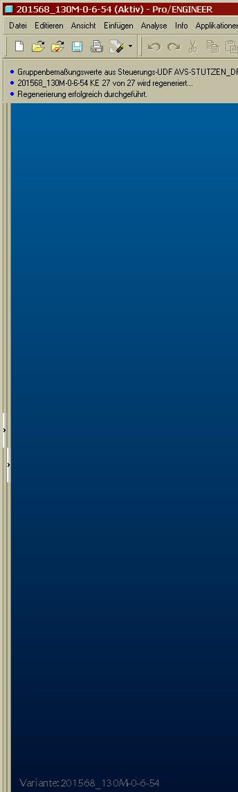

Jein!
Die Option ist bei uns gesetzt:
jedoch, wenn ich ne Variante frisch aufmache, siehts aus, wie im Anhang
Wie kommts?

...und außerdem ist das nicht praktisch
Wenn sich die Dateinamen von Generischem Teil zu Variante nur in einer Stelle eines kryptischen Namens unterscheiden, bin ich ja ne Minute beschäftigt, die Bits einzeln zu vergleichen
Von daher ist das nicht wirklich eine Alternative.
Variante2 mit Navigationsbereich nach rechts ist auch Mist, weil da euer "Vergrößerungsschalter" nicht funktioniert
Bleibt die Frage: Warum?
