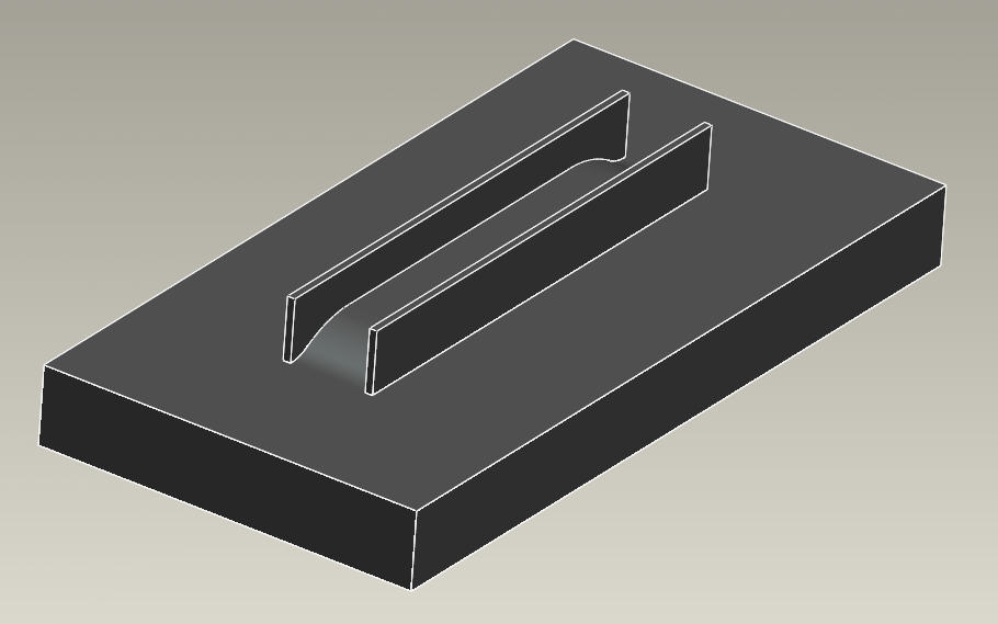

Hallo wertes Forum,
ich stolper mal wieder über Sickenmodellierung im Blechmodus. Auf dem angehängten Bild habe ich die Sicke über Extrudieren, Zug KEs usw. modelliert um mein Problem zu verdeutlichen.
Im Blechmodus schaffe ich es nicht, eine derartige Sicke zu modellieren. Wie kann ich vorgehen? Eine runde Sicke zu erzeugen wie in diesen Beispielen gezeigt, ist kein Problem: http://ww3.cad.de/foren/ubb/Forum12/HTML/014394.shtml#000004
Aber aktuell weiß ich nicht mal ob mein Prägestempel eine Berandungsfläche braucht, auch welche Fläche als Kernfläche her halten muss ist unklar. Ich kann ja nur eine auswählen. Ist tiefziehen überhaupt der richtige Ansatz? Lässt sich das dann gescheit abwickeln?
Üüüs und mein grenzenloser Dank sind jedem fleißigen Helfer sicher
gruß, Ben

Hallo Ben,
Original erstellt von Onkel Ben:
...Ist tiefziehen überhaupt der richtige Ansatz?
NEIN!
Sicke ist korrekt. Aber "prägen" statt "tiefziehen"!
Liebe Grüße,
Nina

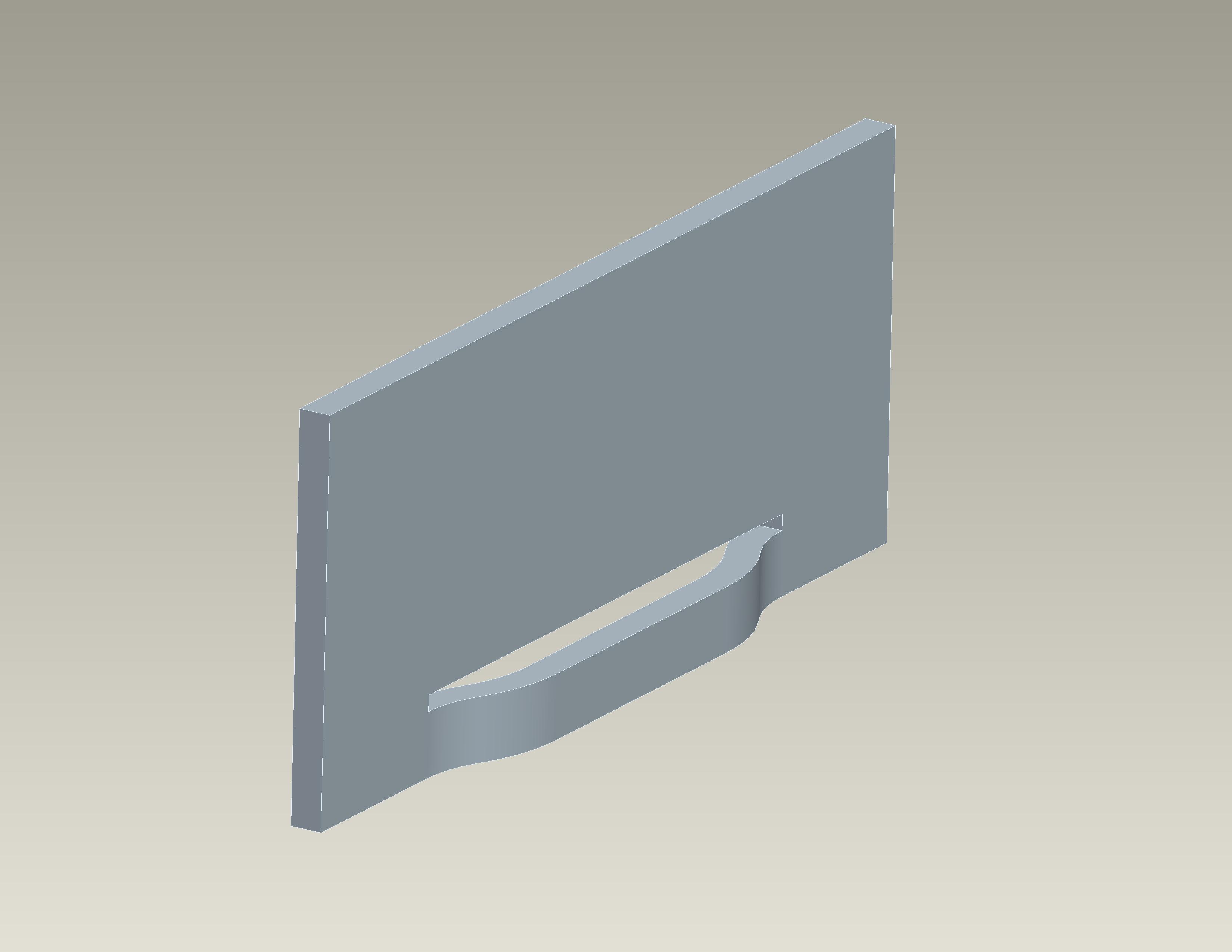

Anbei ein kleines Beispiel
Modelliert in Wildfire 2
Ich hoffe, dass der Anhang funktioniert

Hallo ihr zwo,
prägen war der richtige Hinweis. Damit bekomme ich das Teil gebogen. Nur würde ich gerne noch wie auf angehängtem Bild, eine Freiarbeitung einfügen. Mit den Daten von Diplont klappt das (s. Bild). Mit meinen Daten (s. Zip File) kann ich da kein Material wegnehmen  Vielleicht seht ihr ja den Haken an der Sache.
gruß, Ben

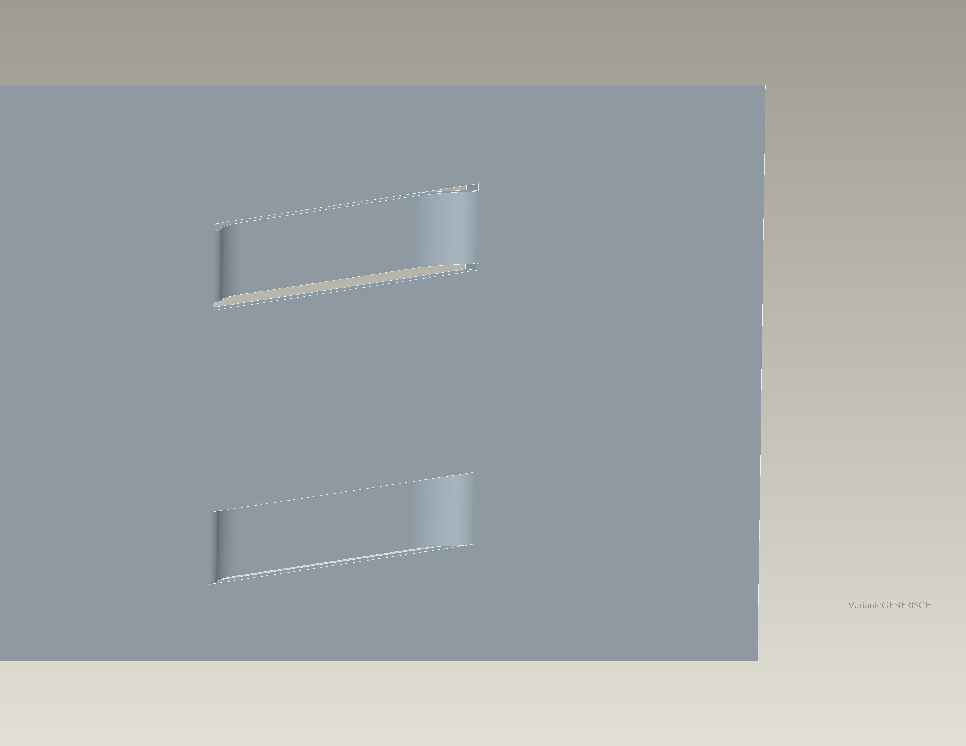

Hallo Onkel Ben,
inwiefwern bist du vorgegangen, bzgl. der Freiarbeitung???
Ich würde es genauso aufbauen wie im richtigen Folgeverbund- Werkzeug, sprich bevor du überhaupt ins sheetmetal- Modus wechseln tust, die gewünschten Freischnitte per Materialschnitt-KE einbringen.
Denn ein Werkzeug arbeitet so, indem zuerst die Freischnitte vollzogen werden, bevor das Biegen bzw. Prägen stattfindet.
Selbstverständlich kannst du in ProE diese auch im nachhinein einbringen, jedoch entspricht es nicht der Realität und ist meiner Ansicht nach eher getrickst.
Nun gut, letztlich war ja deine Frage wie du so einen Materialschnitt nach dem Biegevorgang einbeziehst.
1) Entweder über Einfügen; Profil-KE (Materialschnitt)oder
2) Deinen Biegestempel ummodifiezieren, siehe Bild, bei dieser vorgehensweise, muss du selbstverständlich alle Flächen im Prägemodus ausschließen, damit das Resultat stimmt.
@all, bin der Meinung dass man diese Führungssickke wie im Beispiel von Onkel Ben, sowohl mit dem Prägen als auch mit dem Tiefziehen hinbekommt.
Voraussetzung ist, dass man eine planare Berandungsfläche in der Tiefziehform hat, die definitiv wie im oben genannten Beispiel gegeben ist.

Guten Morgen,
ich habe mittlerweiele einfach die Sicken nochmal rausgenommen, sauber die Freiarbeitung modelliert und anschließend die Sicken problemlos einfügen können. Alles im Blech-Modus.
Original erstellt von MbTechniker78:
Ok, ich gebe wirklich zu, dass mein Vorgehen nicht der Realität entspricht, aber wie soll dieser Aufbau funktionieren? Erzeuge ich mir erst meine flache Abwicklung mit allen Ausklinkungen und biege mir das dann zurecht? Ich stecke nicht so tief im Blechmodul drin, aber ich bin bisher immer der Ansicht gewesen, ich kann Laschen nur an Kanten ansetzen, nicht aber eine flache Platte beliebig biegen - wie es denn in der Realität dagegen ist.
