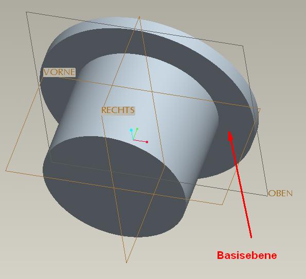

Hi Euer Gnaden
eine Sicke muss immer eine "Auflagefläche" haben. Die vom System angemeckerte Basisebene ist in der Sicke nicht vorhanden. Modelliere die Sicke doch mal so, das sie wie ein rotiertes "T" ausssieht. Die Auflagefläche ist dann die untere Stirnseite des T.
Detlef

mal ein Bild... sagt mehr als tausend Worte

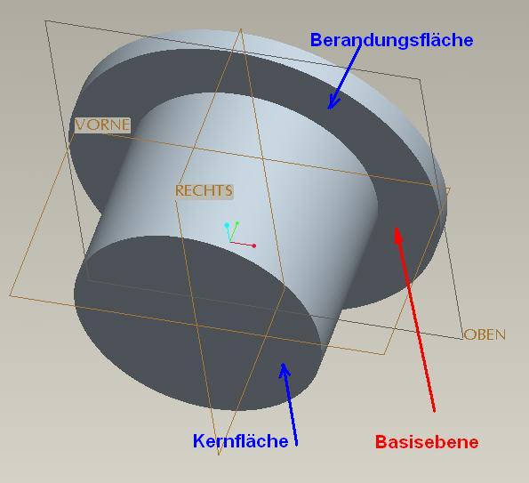

vielen dank, habe den Stempel so ummodeliert wie auf Deinen Bild gezeigt.
Funktioniert aber immer noch nicht.
Welche Fläche nehme ich als Berandungsfläche? Als Kernfläche habe ich die Stirnfläche genommen.

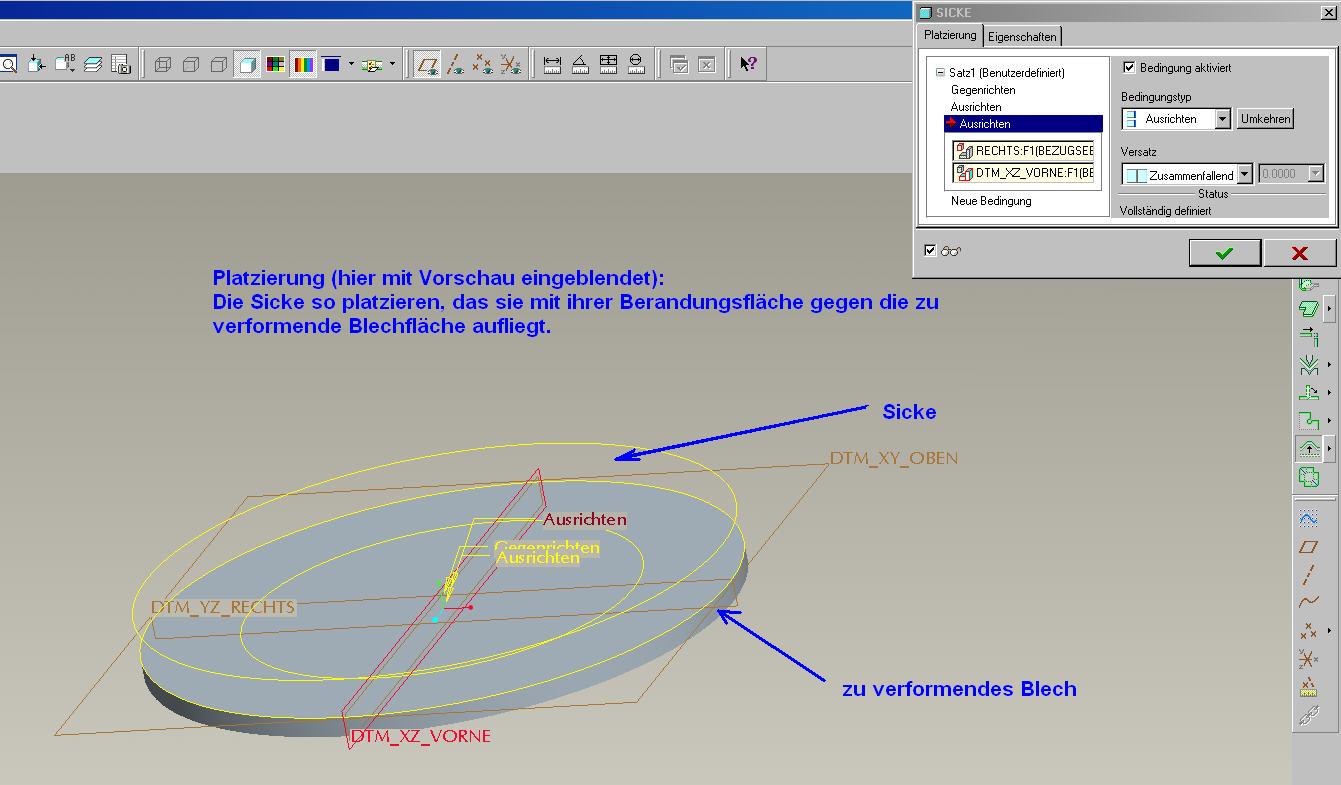

Zum Blech:
Ich habe mal eine Datei angehängt. Wenn Du in "Definition Editieren" der Sicke gehst, dann kannste die Einstellungen sehen.
1. Sicke platzieren (siehe Bild). Darauf achten, das die Sicke richtig auf dem Blch aufliegt. Dies bedeutet, das die Berandungsfläche auf der zu verformenden Blechoberfläche aufliegt.
2. Berandungsfläche wählen (siehe Bild)
3. Kernfläche wählen (siehe Bild)
Detlef

Guten morgen,
vielen dank, habe es hinbekommen!!!!
Eine Frage habe ich noch, ich arbeite noch mit CATIA V5, dort kann ich alle Radien in einem Menü definieren (siehe Bild), das funktioniert im Wildfire Blechtool nicht?
Muss ich dort die restlichen Radien als KE modellieren? In CATIA V5 kann ich den einen Radius der in meinem Pro E Bild fehlt gleich mitdefinieren.
Vielen dank für Deine Hilfe, hat mir sehr geholfen!!!

@Baron:
Du musst die Radien im Werkzeug definieren,
so hast du auch immer die selben Radien drin.
(Bei DBexkens´Beispiel im Teil "Sicke")
