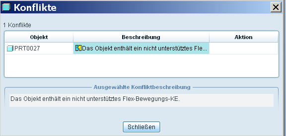

ich habe neulich Wildfire 5.0 M020 installiert und vergeblich nach der im Titel genannten Funktion gesucht.
Weiß jemand, wie man die aktiviert?
Übrigens, mein Bekannter in einer anderen Firma hat die gleiche Pro/E-Version und Flex Move... wird bei ihm im Menü Einfügen unter dem Menüpunkt Autom runden... angezeigt, kann mir aber nicht sagen warum es bei ihm da ist und bei mir nicht. Vielleicht liegt es an der Lizenz?
Wenn jemand noch nicht weiß, was das ist - hier ein Beispiel  http://www.vimeo.com/6766749

Dieser Befehl muß mit einer config Option freigeschaltet werden.
Leider sitze ich gerade bei einem Kunden und habe meinen Rechner nicht dabei um nach zu schaun.
Aber ich werde mich noch schlau machen und reiche die Option nach.
Dieser Befehl ist jedoch mit Vorsicht zu genießen:
Es handelt sich um eine Funktionalität, welche von CoCreate übernommen wurde. Er entspricht jedoch in keinster Weise der Arbeitsweise welche wir seit Jahren von ProE kennen.
Momentan ist es noch so, daß ein Teil, bei dem diese Funktion angewand wurde, nicht gespeichert werden kann.
Auch nicht, wenn man dieses KE wieder löscht. (letzter Test mit WF5 M010)

So, wie versprochen noch die config Option:
enable_flexmove_tool yes

D... daß ein Teil, bei dem diese Funktion angewand wurde, nicht gespeichert werden kann.
Auch nicht, wenn man dieses KE wieder löscht. (letzter Test mit WF5 M010)...
Das gilt auch für die M020.

Hallo Meike und Wyndorps,
vielen Dank für eure rasche Antworten. Es funktioniert, zwar ist das momentan nur Spielerei, entwickelt sich aber vielleicht dieses Tool zu einem brauchbaren Werkzeug. Es hat etwas gedauert, nach der Übernahme von CoCreate, bis man erste CoCreate-Modellierungstechniken in Pro/E zu sehen bekommen hat. Wenn man aber so was sieht (CATIA Imagine & Shape - Coffee Anyone?) wird man ein bisschen neidisch.
