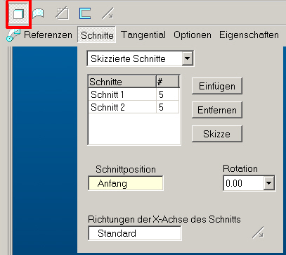

habe ein kleines Problem.
Möchte ein Zugverbundkörper erstellen, der aus 2 Skizzen besteht und sich entlang eines Kreissegments bewegt. (Siehe Anhang)
Stehe momentan auf dem Schlauch und wäre für jeden Typ dankbar.

#Einfügen #Zug-Verbund-KE
Die Leitkurve, also Dein Kreissegment wählen.
Dann fügst Du an den Startpunkt die erste Skizze hinzu und beendest den Skizzierer.
Nun erzeugst Du am Endpunkt die zweite Skizze.
Achte darauf, daß in den Skizzen die Startpunkte auf einer Linie zueinander liegen (das ist in der Skizze der gelbe Pfeil). Der Startpinkt liegt erstmal immer am Ersten gezeichneten Element.
Wenn Du in der zweiten Skizze den Startpunkt verlegen möchtest, klickst Du auf den Eckpunkt wo er hin soll, dann RMT #Startpunkt.

Ggf. der Übersicht halber die Skizzen zuerst erzeugen und dann Zug-Verbund KE.

Umschalten auf Volumenkörper nicht vergessen!
