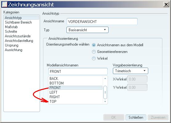

habe folgendes  Problem und zwar habe ich bis dato die Durchmesser einer Welle immer über "neue Refernzen" dann "Linie anlegen", dann "horizontal" bzw. "vertikal" bemaßt. Anschließend zwei Eckpunkte ( hier Durchmessersprünge in der Welle) auswählen und fertig. Seit heute akzeptiert der mir meine Eckpunkte nicht mehr und unterlegt diese auch nicht mehr blau wenn der Mauszeiger drauf sitzt. Lediglich die Schnittpunkte mit der Symmetriachse (bez. Rotation) werden anerkannt. Zusätlich kann ich auch keine Bezugsachsen (für Toleranzen) auf die Flächen der Welle setzten. Wäre super wenn ihr mir da weiterhelfen könntet.

Das liegt daran, dass Du Dir das Teil heute aus einer anderen Richtung ansiehst!
Das was Du für Durchmessersprünge hälst, sind in Wahrheit die Flächenberandungen einer rotatorischen Fläche.
Das sind i.d.R. 2 Halbschalen und diese haben natürlich auch Ecken bzw. Eckpunkte.
Du betrachtest das Teil heute offenbar parallel zur Teilung, somit sind die Enden in der Mitte der Welle und nicht, wie sonst, am Rand.
Wie Du neue Bemaßungen korrekt erstellst, hat dir INNEO Solutions (Hallo Meike   ) ja schon verraten!
Noch besser wäre es natürlich, wenn Du statt dessen die echten Modellmaße benutzen würdest.
(Zeigen/Wegnehmen)
Aber um Deine Frage zu beantworten:
Dreh die Ansicht um 90°, also z.B. Draufsicht, statt Vorderansicht, dann liegen die Eckpunkte auch wieder aussen und du kannst daran einrasten!

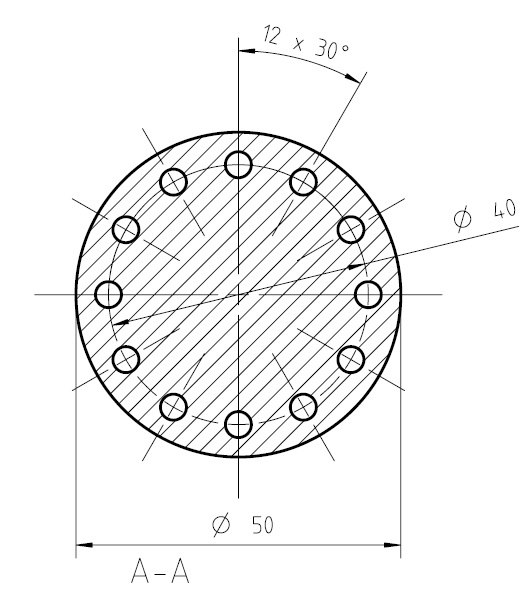

erstellt am: 05. Sep. 2010 19:05    Editieren oder löschen Sie diesen Beitrag!  <-- editieren / zitieren -->   Antwort mit Zitat in Fett Antwort mit kursivem Zitat    Unities abgeben: 1 Unity (wenig hilfreich, aber dennoch)2 Unities3 Unities4 Unities5 Unities6 Unities7 Unities8 Unities9 Unities10 Unities Nur für seifensigi 10 Unities + Antwort hilfreich
Original erstellt von ftobias:
1)Die Symmetrielinie(kreisförmig) der Bohrung
2)Durchmessermaße 40 bzw 50 hinbekomme
Du gehst in das Modell und definierst die Bohrung um auf die Option "Durchmesser" (falls sie nicht schon so erzeugt wurde)
Du definierst das Bohrungsmuster um auf "Bemaßung" und wählst das Winkelmaß (falls nicht schon so gemustert wurde)
Du geht in die Skizze deiner Welle und erzeugst dort das Durchmessermaß 50 (falls nicht schon vorhanden)
Du wechselst in die Zeichnung und stellst in der Zeichnungsvoreinstellungsdatei radial_pattern_axis_circle auf "yes"
Du benutzt "zeigen / wegnehmen" stellst auf "Achsen" und "Bemaßung" und "mit Ansicht" und wählst die Ansicht aus.
Mit "beizubehaltende auswählen" wählst du die Achsen und Bemaßungen aus die du angezeigt haben willst. Der Kreis bleibt stehen wenn du die Achse der ersten Bohrung wählst, aber die einzelnen Achsen der anderen Bohrungen müssen trotzdem noch gewählt werden.
Und bitte nichts auf die Zeichnung malen, lieber eine kosmetische Skizze im Modell. Aber das ist hier nicht nötig.
