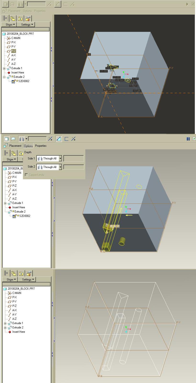

Servus und Moin, Moin
Zunächst nehme ich gerne patzige Antworten entgegen falls das Topik schon mal gepostet worden ist - ich habe aber nix gefunden, was mir diese Frage beantwortet...
Ich habe ein Bauteil erstellt, dadurch dass ich aus einem solidem Block mit vielen kleinen extrudierten KE´s etwas subrahiert habe. Nun muss ich etwas an der Geometrie des Blockes etwas verändern und schaffe es nicht die Referenzen zu ersetzen. Kann mir jemand kurz erklären, wie ich im Menü Manager die Referenzen erneuere und mir zunächst anzeigen lasse welche Referenzen fehlen?
Beste Grüße und Danke im voraus

Was musst du denn am Block machen? Im Sketch (vom Block) ist es möglich linien zu ersetzen (replace) das kann helfen die referenzen zu behalten.
Würde helfen dein prt mal zu sehen...

Moin!
Kurz:
Original erstellt von spiderc3:
...wie ich im Menü Manager die Referenzen erneuere...
Einfach anklicken!
Alte Referenz wird grün hervorgehoben.
Neue anwählen, feddsch!
... mir zunächst anzeigen lasse welche Referenzen fehlen?
->Info, ->Referenzen-Viewer
Anfängern empfehle ich aber eher das "Definition Editieren" statt "Referenzen editieren"
Geh in die alte Skizze auf "Skizze einrichten" und ändere hier die Skizzierebene, bzw. "Skizze->Referenzen" um Bemaßungsreferenzen zu ersetzen.
Kurz genug?

Bei richtiger Vorgehensweise braucht keine einzige Referenz ersetzt werden, weder vom Block, noch von den Extrusionen.
Bild oben:
(der Einfachheit halber) den Block mit Referenz an 2 Ebenen konstruieren und mit der Option #symetrisch in die Länge ziehen.
Die Skizzierebene liegt jetzt in der Mitte des Blocks und er "liegt" an 2 Ebenen an.
Bild mitte:
die Extrusionen auf die gleiche Skizzierebene zeichnen und an den gleichen "Seiten"ebenen ausrichten. Als Option für beiden Seiten #Durch alle wählen.
Bild unten:
So siehts fertig aus. Und nun kann munter der Block oder die Extrusionen geändert werden und nicht nur maßlich, sondern es kann die ganze Geometrie verändert werden. Da alles sich auf Grundreferenzen bezieht, sind die KEs unabhängig voneinander.

@gunnar:
Wie kann ich denn mehrere Linien durch eine einzelne ersetzen? Mehrere auswählen und dann ersetzen wählen geht nicht...
@maschinenbaueinheit:
Der Block hat, wie Sie schon vermutet hatten, eine komplexere Geometrie. Viele der Extrusionen benutzen leidere die äußeren Linien des Blockes als Referenz und andere sind wieder Kinder dieser Extrusionen. Wenn ich die äußeren Linien verändere bleibt von meinem ursprünglichen Modell nicht viel übrig, sobald ich als Kurzreperatur unterdrücken wähle...

Ich kann jetzt erkennen, dass die veralteten Referenzen der komplette Umriss des Blockes sind. Leider kriege ich diese Referenzen nicht ersetzt durch Kurzreperatur->Neue Referenzen oder auch Modell Beheben-> KE -> Neue Referenz. Vielleicht stelle ich mich da aber auch zu blöd an?

@spiderc3,
wie wäre es, wenn Du die komplexen Umrisse Deiner Blöcke nicht direkt im KE skizzierst, sondern erst mal nur in einem Kurven-KE. Das Kurven-KE anklicken und auf #Extrusion und Plopp, da ist Dein Block.
Die Elemente des Kurven-KEs kannst Du dann auch als Referenz für Deine 'Schnitzereien' verwenden.
Darfst Du dann die Blockgeometrie austauschen, dann existiert da ein 2. Kurven-KE mit der neuen Blockgeometrie.
Vorgehensweise: Block-KE aktivieren = anklicken, #Definition editieren #Skizze, Maus ins Fenster nit der Skizzenreferenz fahren und <RMT> #löschen, dann das andere Kurven-KE anklicken. Fertig!
Da die Schnitzereien immer noch die andere Kurve als Referenz haben, fliegt Dir nichts um die Ohren und kann jetzt gemütlich umreferenziert werden.
