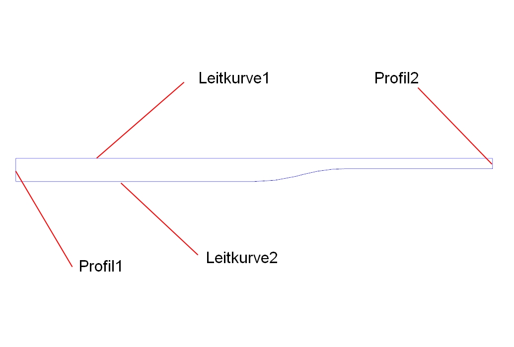

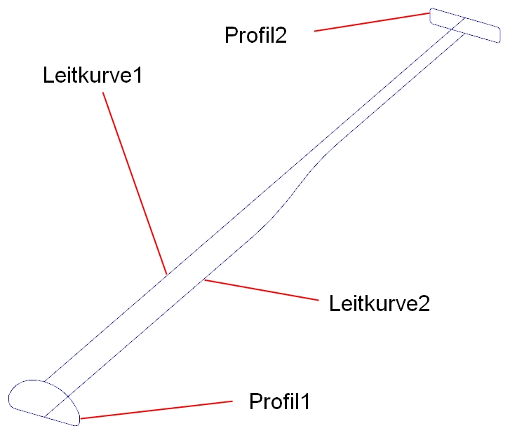

Kann ich ein Zug-Verbund-KE, entsprechend der Bilder so einfach erzeugen? Es ist wichtig, dass beide Leitkurven berücksichtigt werden.
Ein Zug-KE bekomme ich mittels 2 Leitkurven hin, aber eben kein Zug-Verbund-KE.
folgt...

Hallo ,
kleiner Tip am Rande, bei Verbundgeschichten müssen die verwendeten Skizzen über die gleiche Anzahl von Elementen verfügen.
Vielleicht hilfts
erstellt am: 26. Jan. 2010 13:45    Editieren oder löschen Sie diesen Beitrag!  <-- editieren / zitieren -->   Antwort mit Zitat in Fett Antwort mit kursivem Zitat
Das ist mir bewusst, die Anzahl der Elemente ist bei beiden Querschnitten gleich.
Mein Problem besteht darin, dass jeweils nur eine Leitkurve verwendet wird - die andere wir ignoriert.
folgt...

erstellt am: 26. Jan. 2010 14:20    Editieren oder löschen Sie diesen Beitrag!  <-- editieren / zitieren -->   Antwort mit Zitat in Fett Antwort mit kursivem Zitat    Unities abgeben: 1 Unity (wenig hilfreich, aber dennoch)2 Unities3 Unities4 Unities5 Unities6 Unities7 Unities8 Unities9 Unities10 Unities
Ich habe es mit Berandungsflächen hinbekommen.
Dafür muß man noch ein paar Kurven auf der Länge erzeugen, damit die Kontur genauer definiert ist.

Hallo Sommerfeld,
Original erstellt von Sommerfeld II:
...Kann ich ein Zug-Verbund-KE, entsprechend der Bilder so einfach erzeugen?
Keine Ahnung,    AFAIK nicht!
Wie wär's statt dessen mit 'nem Berandungsverbund?
Damit sollte das Teil kein Problem sein.
