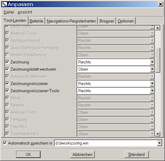

hallo miteinander,
im modus "zeichnung erstellen" erscheint die icon-leiste rechts neben der menue-leiste.
wie schaffe ich es, dass die icon-leiste unter der menue-leiste erscheint, damit das ganze wieder etwas windows-aehnlicher wird.

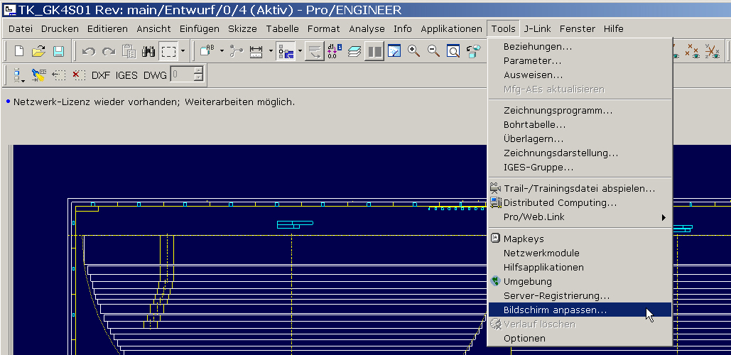

erstellt am: 26. Jan. 2010 08:28    Editieren oder löschen Sie diesen Beitrag!  <-- editieren / zitieren -->   Antwort mit Zitat in Fett Antwort mit kursivem Zitat    Unities abgeben: 1 Unity (wenig hilfreich, aber dennoch)2 Unities3 Unities4 Unities5 Unities6 Unities7 Unities8 Unities9 Unities10 Unities Nur für ifc 10 Unities + Antwort hilfreich
Tools / Bildschirm anpassen / Karte ToolLeisten
mfg HP

erstellt am: 26. Jan. 2010 08:58    Editieren oder löschen Sie diesen Beitrag!  <-- editieren / zitieren -->   Antwort mit Zitat in Fett Antwort mit kursivem Zitat    Unities abgeben: 1 Unity (wenig hilfreich, aber dennoch)2 Unities3 Unities4 Unities5 Unities6 Unities7 Unities8 Unities9 Unities10 Unities
im zeichnuns-modus gibt es keine menueleite "tools"
das entsprechende fenster kann man zwar ueber die rechte maustaste aufrufen, jedoch kann man die icons nur an den linken, rechten bidschirmrand verschieben, oder aber nach oben (wo sie dann rechts von der menueleiste erscheinen)

Im Zeichnungsmodus wurde Tools einfach nur mal wieder übersetzt, also Werkzeuge.

RMT in der Symbolleiste. - Symbolleisten - oben auf der Karteikarte für Menüleiste auf "links" stellen.

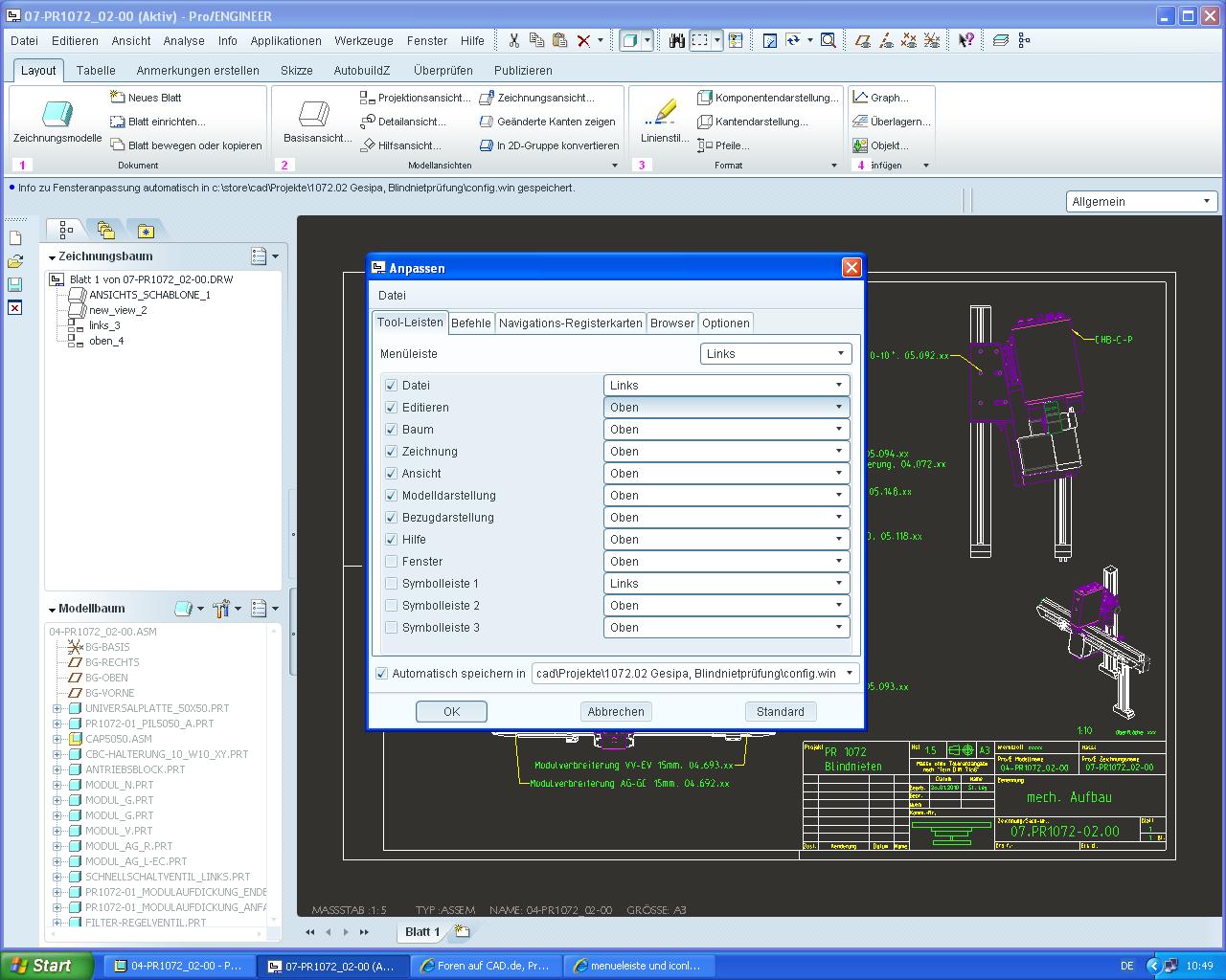

erstellt am: 26. Jan. 2010 10:51    Editieren oder löschen Sie diesen Beitrag!  <-- editieren / zitieren -->   Antwort mit Zitat in Fett Antwort mit kursivem Zitat    Unities abgeben: 1 Unity (wenig hilfreich, aber dennoch)2 Unities3 Unities4 Unities5 Unities6 Unities7 Unities8 Unities9 Unities10 Unities
habe ich gemacht, dann werden aber die icons nach links gesetzt

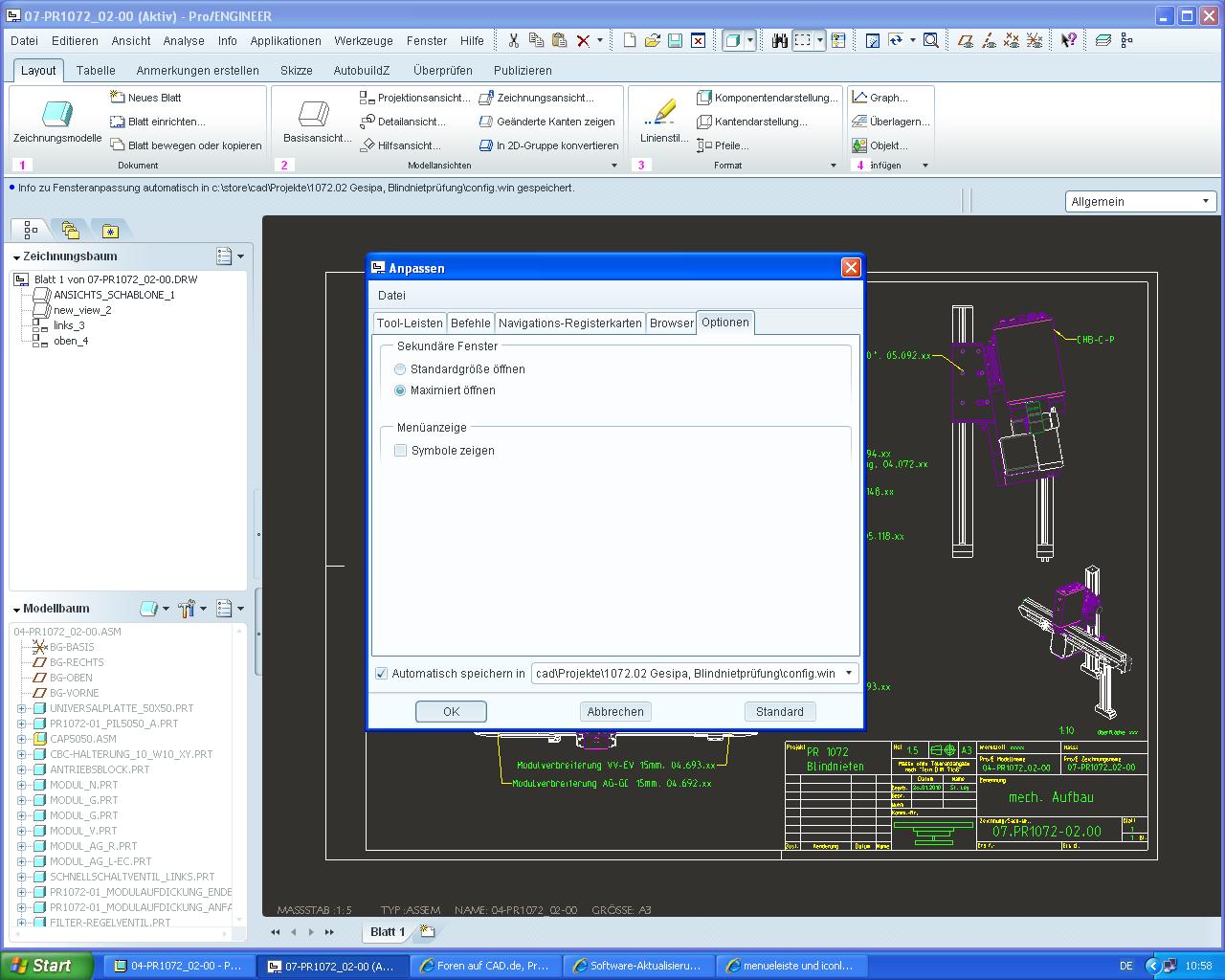

Dann geh mal ganz rechts auf den Reiter "Optionen"
Dort gibt es in der Mitte als letzten Eintrag unter dem Punkt "Menü"
Symbole anzeigen.
Ändere dort den Status.
Meike

erstellt am: 26. Jan. 2010 11:00    Editieren oder löschen Sie diesen Beitrag!  <-- editieren / zitieren -->   Antwort mit Zitat in Fett Antwort mit kursivem Zitat    Unities abgeben: 1 Unity (wenig hilfreich, aber dennoch)2 Unities3 Unities4 Unities5 Unities6 Unities7 Unities8 Unities9 Unities10 Unities

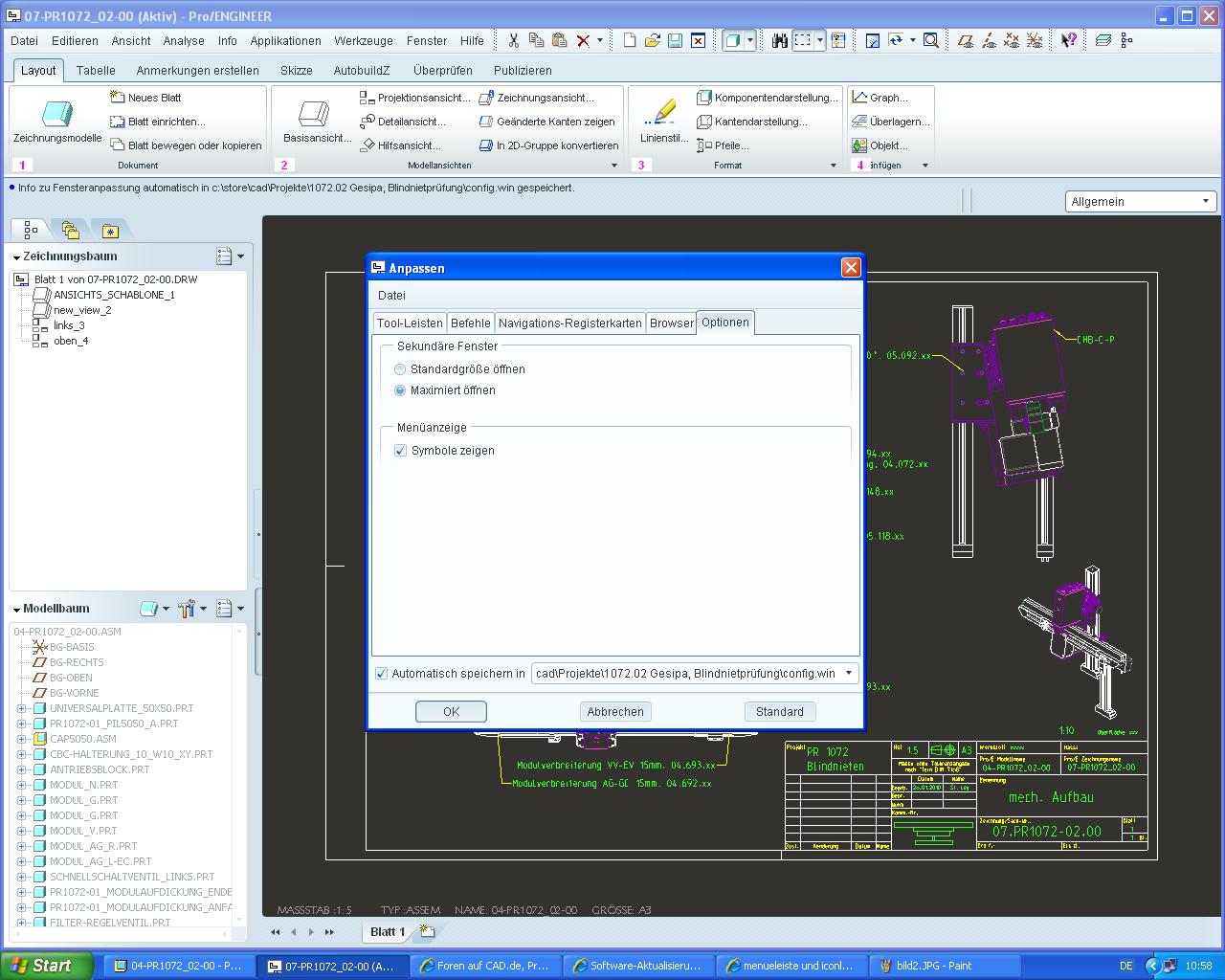

bringt auch nichts (siehe bilder)
INNEO Solutions
Beiträge: 2740
Registriert: 04.06.2003
erstellt am: 26. Jan. 2010 11:09    Editieren oder löschen Sie diesen Beitrag!  <-- editieren / zitieren -->   Antwort mit Zitat in Fett Antwort mit kursivem Zitat    Unities abgeben: 1 Unity (wenig hilfreich, aber dennoch)2 Unities3 Unities4 Unities5 Unities6 Unities7 Unities8 Unities9 Unities10 Unities Nur für ifc 10 Unities + Antwort hilfreich
1. Nimm den Haken unten bei automatisch speichern raus. Nach erfolgreicher Änderung die config.win von Hand speichern.
2. Manche Änderungen werden erst nach einem Neustart aktiv.
3. Schon mal versucht bei einer der beiden Einstellungen die Symbolleisten von Hand unter das Textmenü zu schieben?
4. Bei mir sind die Symbole standardmäßig unter den Texten. Wenn ich den Haken bei Symbole zeigen wegnehme rutschen die Symbole nach oben.
