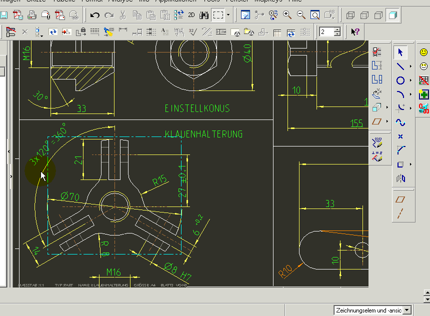

ich bin nagelneu hier und habe direkt mal etwas, was mich verzweifeln lässt!  Ich habe einen Lochkreis mit der Musterfunktion erstellt und dieser wird in der 2D-Zeichnung auch korrekt dargestellt - soweit kein problem. allerdings habe ich bei der bemaßung in der 2d-zeichnung größere probleme. und zwar soll es nach vorgabe so aussehen:
es sieht bei mir aber (egal was ich tue) so aus:
benutzt wird ProE WF2
es wäre nett, wenn sie einem anfänger helfen würden

Automatisch bekommst Du die Bemaßung nicht wie vorgegeben hin.
Du nimmst eines der beiden Winkelmaße weg. Dann erzeugst Du ein Winkelmaß über 90°, nun nimmst Du die obere linke Maßhilfslinie und den dazugehörigen Pfeil weg und paßt den Text an.
An die Hilfslinie und den Pfeil kommst Du, wenn Du mit der Maus direkt darüber fährst und die RMT betätigst.
Den Maßtext editieren: Du wirst nach einem Doppelklick auf die 90° im Textfeld folgendes lesen:
@D
lösche das D und schreibe ein O (Buchstabe) hinein.
Nun kannst Du nach dem O einen beliebigen Text eingeben.

ja, es ist die studentenversion, habe ich vergessen zu erwähnen! ich bin soweit, dass ich einen 90-grad-winkel erstellt habe und dort die entsprechenden angaben in textform hinzugefügt habe - den pfeil und die maßlinie kann ich leider nicht entfernen, wenn ich rechtsklick und wegnehmen drücke, nimmt er mir immer den kompletten winkel weg! woran könnte das liegen?

Du musst die Masshilfslinie auch treffen beim anklicken!
Eine andere Möglichkeit wäre:
RMT->Eigenschaften
Hier kannst Du ebenfalls Masshilfslinien ein und ausblenden.

okay, mein fehler!
für alle, die auch probleme haben. unter format gibt es den punkt pfeilstil...da drauf, dann die pfeilspitze auswählen und "Kein" auswählen.
Vorsicht: hat bei mir nur geklappt, bevor ich die Maßhilfslinie entfernt habe. danach hat gar nichts mehr geklappt!
ich danke allen herzlichst für ihre hilfe!
