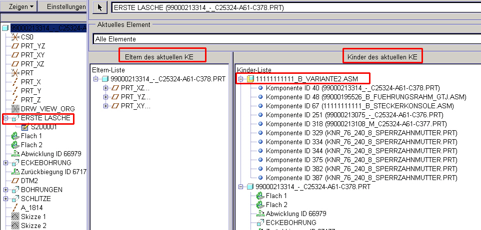

Hallo liebe Pro/E Profis,
nachdem ich das Forum durchsucht habe , aber keine Antwort gefunden habe, stelle ich mein Problem dar:
Ich habe ein Blechteil (PRT) erzeugt. Dieses habe ich später als erstes Teil in eine neue Baugruppe eingebaut.
Nachdem meine Baugruppe komplett war, wollte ich unter anderen Teilen auch dieses erste Teil in PDMLink einchecken.
Das ging nicht, weil dieses PRT laut Eventmanger eine ungültige Eltern/Kind-Beziehung zur Baugruppe hat.
Konkret: Das Part hat die ASM als Kind! Und andersherum. Das dürfte aber nicht sein!
Das wäre so, als wäre Mama das Töchterchen vom Töchterchen....(Zirkelbezug) .
Seltsam ist auch, dass die erste Lasche des PRT schon diese Beziehung aufweist (habe ich entdeckt, als ich jedes einzelne KE auf Beziehungen gecheckt habe). Die kann ich aber nicht lösen!
Woher weiß das PRT denn, dass es erst später in ein ASM eingebaut wird, das noch gar nicht da ist?
Wenn man das Bauteil separat speichert und in einem neuen WS aufruft nimmt es einen Geist mit. Eben diese Baugruppe.
Mit unserem Admin habe ich versucht das Teil stattdessen auf eine Dummy-BG zu beziehen, was auch geklappt hat. Aber dann ließ sich die Beziehung zwischen der neuen BG und dem PRT auch nicht löschen.
Das heißt wir konnten das Problem nicht lösen.
Ich weiß weder, wie das zustande gekommen ist, noch, wie ich das Problem lösen kann.
Hat einer eine Idee??
Ich freue mich über jeden Tipp.
Vielen Dank

Regenerieren der BG und was steht dann in ihrer Datei *.crc
mfg HP

Schon mal im Referenviewer geschaut, worauf sich die Referenzen beziehen (welche Flächen, Ebenen, Achsen, etc)?

Ich habe mir gerade nochmal Dein Bild angeschaut.
Hast Du die dort aufgeführten Komponenten mit dem ersten Teil verknüpft?
Also darauf eingebaut, externe Referenzen benutzt, etc.?

...nur so eine Vermutung: Das Blechteil IN der Baugruppe erzeugt (Button rechts der zweite in der Baugruppe) oder oder ein vollkommen leeres Teil mit NEU - Teil?

..und ich habe die falsche Referenz gefunden.
Es war eine Ebene!
In der Baugruppe habe ich das Blechteil als erstes Teil auf die Ebenen eines Skeletts eingebaut. Das ist legitim und da kann eigentlich nichts schief gehen.
Aber vermutlich habe ich (aus Gründen, die ich nicht mehr weiß) später (als die Baugruppe schon fortgeschritten war) an der Platzierung rumgefummelt und dabei wohl eine falsche Ebene ausgewählt.
Ich kann mir das zwar nicht so richtig erklären, aber irgendwie muss das so oder so ähnlich gewesen sein.
Zumindest habe ich herausbekommen, welche Ebene die Falsche war, nachdem ich alle eindeutig benannt habe. Denn ursprünglich heißen alle Ebenen eines Teils oder einer Baugruppe PRT_YZ, PRT_XY oder PRT_XZ.
Das ist offensichtlich adminseitig so festgelegt und wird eben so im Startteil benannt. Die kann ich aber nachträglich umbenennen.
So ganz leuchtet mir das zwar noch nicht ein, aber ich habe das PRT in PDMLink eingecheckt bekommen - und das war ja das Ziel.
