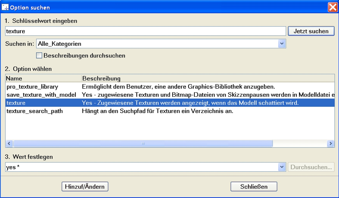

Hallo Freunde,
ich kann sie einfach nicht finden:
die Voreinstellungen für Ansicht =>Darstellung =>Modelldarstellung =>Schattieren
z.B.: Texturen sind "ein", ich wünsche aber "aus" (als Defaultwert)
Euer Kuno2

Einfach die Option texture no in die config.pro mit aufnehmen (siehe Bild)
