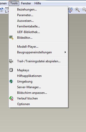

Hallo zusammen.
Ich würde gerne Wissen wie ich es hinbekomme, Eingabeparameter vernünftig einzugeben. Habe hier ein Buch vor mir liegen.
Da steht Tools -> Program .. usw.
Aber Program gibts bei mir nicht (liegt das ggf an Stud.Version?)
Habe das jetzt mit Parameter gemacht. Das klappt für die Beziehungen auch alles ganz gut, aber das Problem ist das ich die Parameter bei Aktualisierung nicht ändern kann. Was mache ich falsch?
Vielen Dank

Hallo Felix,
kerzlich Willkommen im Pro/E Forum!
Du schreibst:
Original erstellt von Felix21211:
->Tools, ->Parameter
->Tools, ->Beziehungen
->Tools, ->Programm
sind schon die wichtigsten Möglichkeiten.
...Habe hier ein Buch vor mir liegen.
Nein, kann nicht sein!
Es könnte daran liegen, dass Du gar kein Projekt (Teil/Baugruppe) geöffnet hast.
So lange nix offen ist, ist das Menü unter "Tools" recht mager.
...aber das Problem ist das ich die Parameter bei Aktualisierung nicht ändern kann...
Du musst die zu steuernden Parameter im "Program..." in den Bereich zwischen "INPUT" und "END INPUT" schreiben.
Angenommen Du hast den Parameter "BLA" mit "Reelle Zahl" 50.000 belegt.
Soll dieser über das Programm gesteuert werden, dann folgt:
->Tools, ->Programm
->Programm edit
Suche
INPUT
END INPUT
Ersetze durch
INPUT
BLA NUMBER
END INPUT
->Speichern, beenden.
EING Holen, ->Eingeben.
Ab jetzt hast Du die Chance nach jedem regenerieren, den Parameter "BLA" mit einem Wert zu belegen.
HTH, Nina

Das steht in dem Buch schon drin, allerdings wie du beschrieben hast mit Tools --> Program
und der Eintrag Programm ex. bei mir nicht - auch bei geöffnetem Teil?! Kann man das ggf irgendwie einblenden.
Ansonsten schon mal vielen Dank, war sehr aufschlussreich.

Mach' am besten einen screenshot (und stell ihn hier 'rein), wenn ein Teil oder eine Baugruppe geöffnet ist und Du den Button "tools" anklickst.
Peter

erstellt am: 16. Jan. 2010 12:35    Editieren oder löschen Sie diesen Beitrag!  <-- editieren / zitieren -->   Antwort mit Zitat in Fett Antwort mit kursivem Zitat    Unities abgeben: 1 Unity (wenig hilfreich, aber dennoch)2 Unities3 Unities4 Unities5 Unities6 Unities7 Unities8 Unities9 Unities10 Unities
hier mal meine Tools-Menü-Liste

erstellt am: 16. Jan. 2010 12:58    Editieren oder löschen Sie diesen Beitrag!  <-- editieren / zitieren -->   Antwort mit Zitat in Fett Antwort mit kursivem Zitat    Unities abgeben: 1 Unity (wenig hilfreich, aber dennoch)2 Unities3 Unities4 Unities5 Unities6 Unities7 Unities8 Unities9 Unities10 Unities Nur für Felix21211 10 Unities + Antwort hilfreich
Original erstellt von Frau-PROE:
[QUOTE]Original erstellt von Felix21211:
Aber Program gibts bei mir nicht [b](liegt das ggf an Stud.Version?)
[/B][/QUOTE]
Schön langsam glaub' ich aber schon, dass die Studentenversion den Zugriff auf Pro/Program nicht gewährt
Der Punkt sollte eigentlich gleich nach der Familientabelle auftauchen.
Schau' mal nach unter #Hilfe #Systeminformationen, welche Module bei Dir installiert/freigegeben sind.
Peter
    edit: leider Volltreffer, siehe hier

sysinf.txt
habe mal die Systeminformationen angehängt..
dann ist wohl ProE/program nicht dabei
[Diese Nachricht wurde von Felix21211 am 16. Jan. 2010 editiert.]

Ja, Felix, hat sich leider erledigt - siehe meinen edit-Anhang eins oberhalb...

Ok, dann muss ich halt ohne auskommen.
Ist es richtig, dass ich die Werte einfach bei Parameter festlege
und dann damit in den Beziehungen rechnen kann? Dann muss ich die eben
immer unter Referenzen ändern.

Tja sorry Felix,
die Lizenzen haben sich wohl tatsächlich geändert ( Hallo Peter  )
Ich habe die Wildfire 4.0 M020 StudentsEdition
und nicht die kostenlose "SchoolsEdition"
Man achte auf die Feinheiten...
Ja!
Oder:
Du kannst auch per Beziehung Parameter erzeugen die vorher noch nicht existieren.
z.B. die Beziehung test=10+2 erstellt den Parameter "test" mit dem Inhalt "12"
