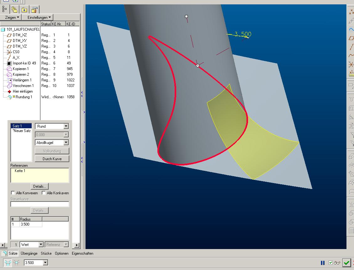

Ich habe über die Suche keine passende Lösung gefunden. Ich habe mit Verundungen Probleme. Also ich habe es immer wieder das die Rundung an einer Kante endet. Ich verunde immer Plane oder Gekrümte Flachen auf ein eingelesenes Profil, siehe Anlage DOC.
Unsere NC Programmierer schaffen es das am Bauteil keine "Anspiegelung" (also den Radius im Profil geschnitten) vorhanden ist. Also die Tangentialbedingung an einer Kante endet und die abrollende Kugel unter die Tangentialfläche abtaucht, quasi an der Kante "abrollt". In Unigrafix gibt es diese Funktion als "Zusammenfallende Kante" bzw. "Tangentialkurve" als Bedingung bei der Flächenverundung. Diese Zwangsbedingung muss es doch auch bei ProE geben?
Kann mir da einer weiter helfen?
System ist ProE WF2.
Vielen Dank Oli

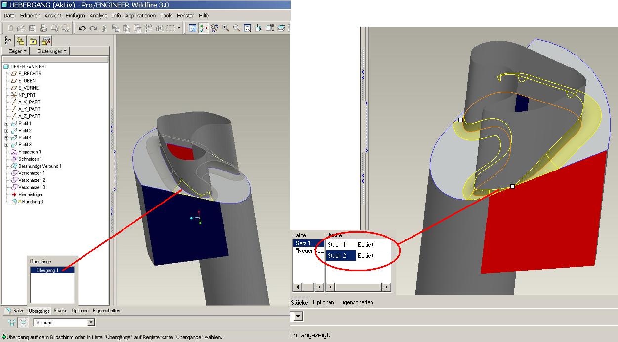

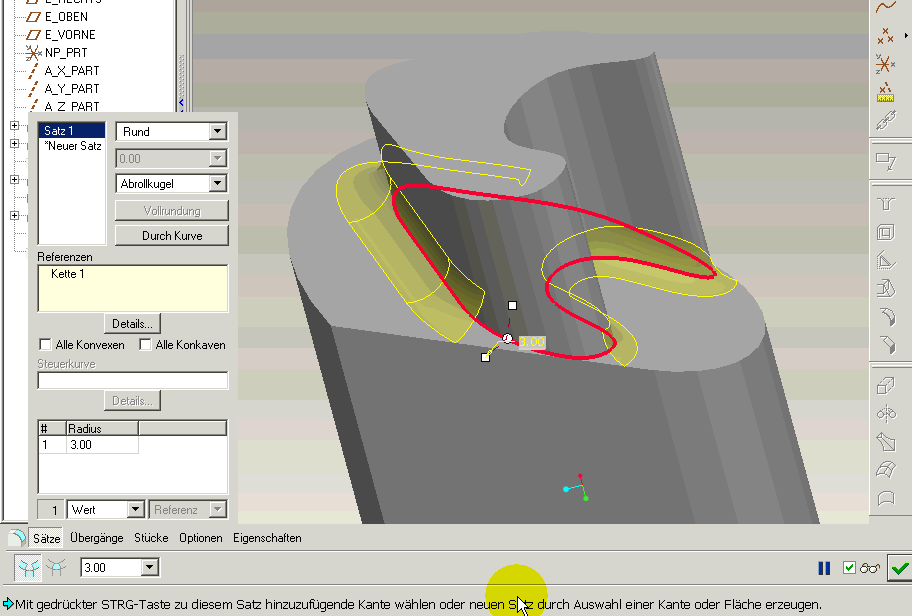

Hallo Oli,
herzlich Willkommen im Pro/E Forum!
Ich habe leider keine Ahnung, wie es in WF2 geht, aber ab WF3 geht's so! (Siehe Anhang)
(Stücke editieren, Ziehhandle ganz nach aussen, feddsch)

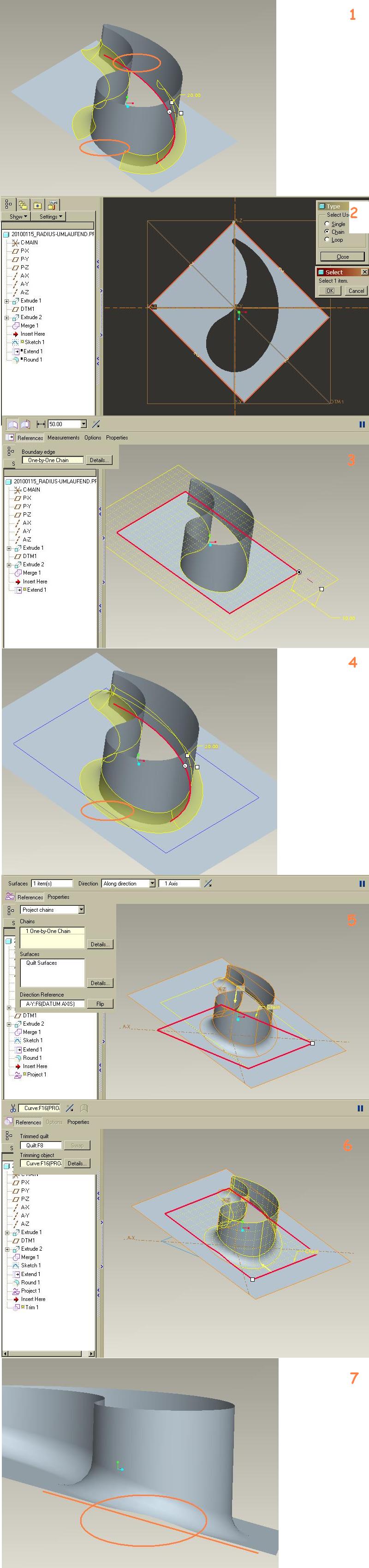

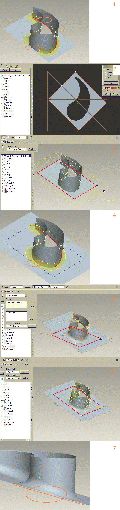

Ich behaupte mal, mit der Geometrie kriegst Du diesen Radius nie rum. Der läuft ein paar mal über schräge Fläche hinaus. Da es sich um Flächen handelt wirds etwas aufwändiger.
1. Ausgangsbasis: der Radius läuft über die Fläche
2. #skizzierte Kurve erzeugen mit #Nutze Kante den Umriss der schiefen Fläche abgreifen
3. Die schiefe Fläche am Umfang #Verlängern
4. Jetzt den Radius erzeugen, der jetzt vollständig auf der Fläche liegt und nicht mehr "rausragt"
5. Die skizzierte Kurve auf die Sammelfläche #Projezieren
6. Die Sammelfläche an der projezierten Kurve #Trimmen
7. Fertig! Der Radius wurde korrekt "geschnitten"

Das was Du meinst sind Positionsangaben für Mehrfachradien. Hier sind Punkte (auch Schnittpunkte, Endpunkte etc.) erforderlich.
Oder den Übergangsfall "Ende an Referenz". Hier kannst Du beliebig referenzieren (Punkt, Linie, Fläche, etc.)
Original erstellt von oli2010:
...in manchen Fällen müssen die Radien umlaufen, siehe mein Bild rechts.
Hier hilft der Übergang "Verbund" und hat nichts mit dem oben gezeigten "Stücke editieren" zu tun!!!
Das gilt immer dann, wenn die zu verrundende Kante nicht vollständig unterbrochen ist, die Kante also quasi "durchläuft"
HTH, Nina

uebergang.prt.zip
Ist mir in meinen ersten Tests auch aufgefallen, dass es "Verbund" dort (Radius im Flächenmodul)nicht gibt. Wobei hier die Auswahl je nach gewählten Radius variiert!? Auch scheint "Verbund" nur zu funktionieren wenn der Radius an sich umläuft...
Antwort:
Original erstellt von Frau-PROE:
...Das gilt immer dann, wenn die zu verrundende Kante nicht vollständig unterbrochen ist...
Ist sie hingegen unterbrochen, oder endet sogar jäh, wie in Deinem ersten Beispiel, dann gilt die andere Methode, die ich oben schon gezeigt hatte. (Stücke editieren)
Das ganze gilt natürlich auch für Flächenmodelle!
Allerdings müssen die Flächen vorher "Verschmolzen" werden!
Hier mal 'n Beispiel, dass beide Fälle enthält. "Übergang" auf der blauen Seite (keine Unterbrechung),
"Stücke editieren" auf der roten Seite (zu verrundende Kante läuft tangential aus).

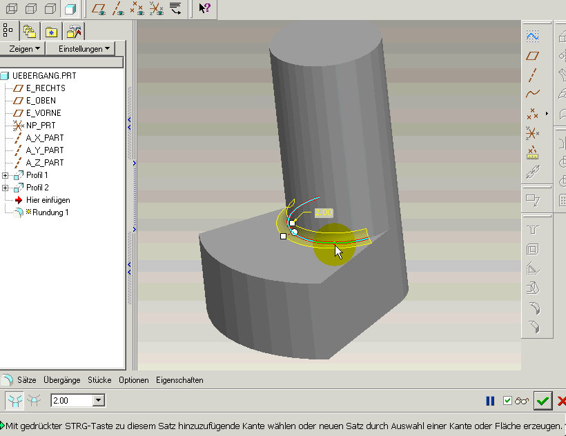

Ich habe ein sehr einfaches Bespiel aufgebaut, und dort geht dieser Verbund, auch in Flächen.
Es hängt dann wohl doch wieder an der Realitätsferne der Übungsmodelle
Mit "umlaufen" meinte ich eigentlich das ProE den Radius an sich kann. Ich hilt dies auch für eine Möglichkeit, änlich UG, eine nicht Funktionierende Rundung doch noch zu retten. ProE kann wohl auf einem Uberstand von <0.5 einen R3.5 oder R2.5 nicht erzeugen (Schneiden), erschwerend kommt dazu das hier nicht eine Kante sondern gleich zwei als Referenz für den Verbund herhalten müßten.
Ich habe mal den Radius auf R0.5 Reduziert hier funktioniert die ein Seite des Profils, die andere läßt sich dann nur mit Schneiden erzeugen.
