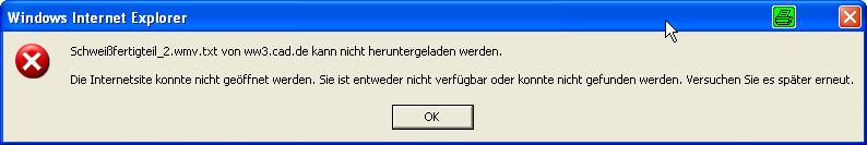

Hallo Herr Wyndorps,
leider kann ich das Video nicht downloaden.

Wegen dem Video siehe Bild im Anhang.

Original erstellt von ProEUser2009:
Sorry, da war ein böses "ß" im Dateinamen.
Der Link ist korrigiert. Es sollte jetz funktionieren.
