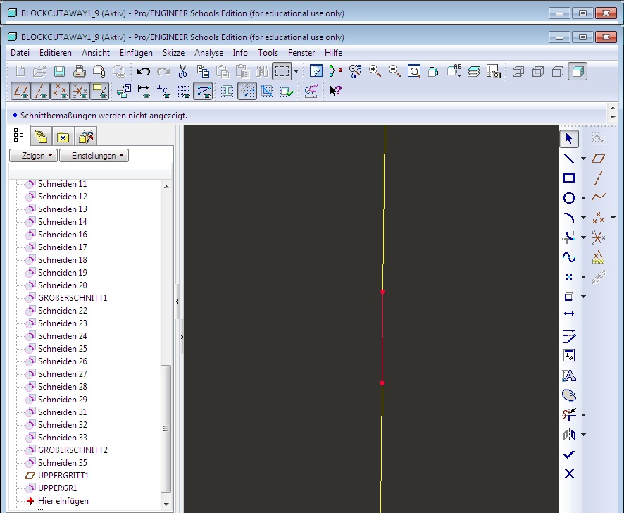

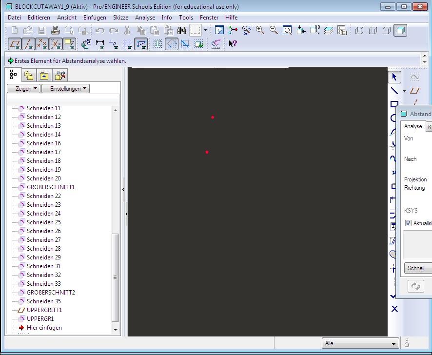

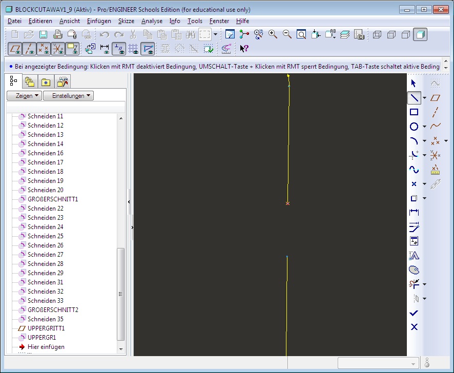

ich trete nun seit ein paar Tagen wieder einmal auf einer Stelle...
Normalerweise "fängt" die Maus einen Punkt im Skizziermodus, wenn man sich ihm nähert. Das funktioniert auch bei mir solange ich eigene Skizzen erstelle.
Nun habe ich aber eine reihe von Kanten mit dem "Nutze Kante" Tool erstellt und möchte diese miteinander verbinden.
Dieses Vorhaben gelingt mir aber nicht, da der Fang nicht funktioniert. Im Bild1 sieht man wie der Punkt manuel anvisiert wurde, Bild2 zeigt dann das Problem: Die Verbindungslinie hat zwei offene Enden, ergo nix ist verbunden
Habe schon versucht über MenüLeiste: Skizze->Optionen etwas einzustellen, hat aber nict geklappt. Leider konnte ich den von Wyndorps auf Seite 22 beschriebenen Absichtsmanager unter Skizze->Absichtsmanager finden. Ich glaube aber nicht, dass es daran liegt, da die Funktionen bei selbst angefertigten Skizzen einwandfrei funktionieren.
Für Leute mit Student Edition habe ich die Skizze angehängt. Das Problem besteht in der Schließung der unteren Unterbrechung. Über Bedingungen erhalte ich eine Meldung:

ist da wirklich eine Lücke?
Sieht für mich wie'n Grafikfehler aus.
Hast Du mal den Abstand gemessen? (Bemaßung)

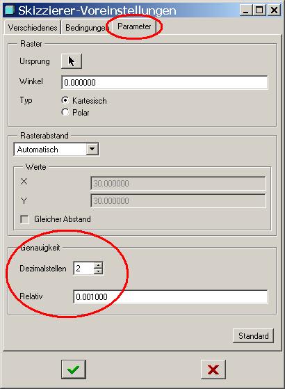

Falls es wirklich darauf ankommen sollte, kannst Du die Skizziergenauigkeit und die Anzeige der Kommastellen erhöhen!
->Skizze,
->Optionen,
->Parameter
(Siehe Anhang)

Das Pro/blem Deiner Skizze scheint in den extrem kleinen darin vorhandenen Elementen zu liegen. Pro/E ermittelt den automatischen Fangfokus in Bezug zur Elementgröße. D. h. wegen dieser sehr kleinen Elemente mußt Du hier sehr viel weiter heranzoomen.
Übrigens:
Wenn so ein Fall vorliegt solltest Du das gesamte Teil bis einschließlich der Pro/blemskizze einstellen. In der uns übermittelten Skizze gibt es aktuell keine "genutzten Kanten".

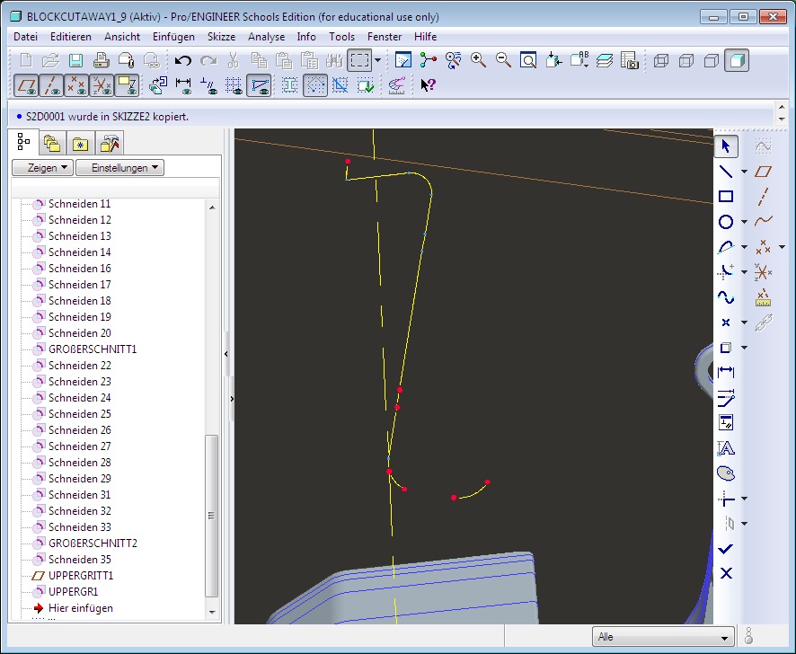

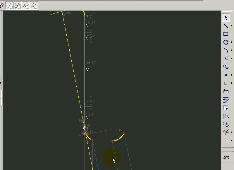

@Nina: Ich habe versucht die Distanz zu messen- es treten immer wieder Grafikfehler auf, aber es läßt sich kein Abstand messen, da er die Objekte nicht erkennt... Auf dem Bild Abstandsmessung kann man aber deutlich erkennen, dass die Teile nicht verbunden sind.
Wenn ich die Skizziergenauigkeit erhöhe, erkennt ProE dann besser ob ich die nahegelegenen Punkte anvisieren möchte?
@Wyndorps: Meine Schuld... ich habe vorher ewig probiert und dabei diese kleinen Strich hinterlassen...
Habe jetzt nochmal die Skizze beigefügt, diesesmal mit den Problemstellen an denen ich gescheitert bin...
Leider kann ich aus Datenschutzgründen nicht das gesamte Modell posten...
Werde aber demnächst zumindest ein Bild einstellen...

Ich glaube, ohne Modell kommen wir hier nicht weiter.
Was ist eigentlich das Pro/blem?
Ver 1: Das die verwendeten Kanten in der Skizze unterbrochen sind? Die Ursache dafür wäre jedenfalls nicht in der Skizze, sondern in den vorangegangenen KEs zu suchen.
Ver 2: Das beim Versuch des manuellen Kantenschließens die Eckpunkte nicht gefangen werden? Das liegt meiner Ansicht nach (auch in der 2. Skizze) an sehr kleinen Elementen bzw. in der 2. Skizze an sehr kleinen Abständen zwischen einzelnen Elementen. Das kann, wie von Nina vermutet ein Pro/blem der Genauigkeit sein oder auf verfältigen Modellierungsproblemen der vorangegangenen KEs beruhen (z. B. unvollständige Kantenprojektion).
Was Du noch versuchen könntest, wäre vor dem Skizzen-KE ein Referenz-KE zu setzten, das Du dann in der Skizze als "Verwenden"-Referenz nutzt.

ich habe jetzt auch Deine Skizze offen.
Hatte es vorhin gar nicht gerafft, dass die .jpg Datei eine Skizze ist.
Folgendes:
Der Grafikfehler den ich im Verdacht hatte, scheidet wohl aus. Du hast Abweichungen im Hundertstel Bereich. Der Effekt den ich meinte Tritt aber erst im Zehntausendstel Bereich auf.
Mir fällt auf, dass die vertikale Linie ca. 0.03mm zu tief sitzt.
Ich habe kein Problem, die Endpunkte der Linie per "Kongruenz- Bedingung" deckungsgleich zur Kontur zu bringen.
Der Startpunkt des "Splines unten links" ist ebenfalls versetzt. (je ca. 0.05 horiz. und vert.)
Der gesamte Spline läßt sich problemlos versetzten!
->Spline markieren
->RMT ausschneiden
->RMT einfügen
->RMT Bezugspunkt (Weißes X im Kreis) auf Spline- Endpunkt bewegen
->LMT Spline an der Kontur "einrasten"
Zum Schluss noch die untere Lücke:
Einfach mit einer Linie schließen
ggf. anschließend die Splines "tangential" anschließen (Bedingung)
Alles klar?

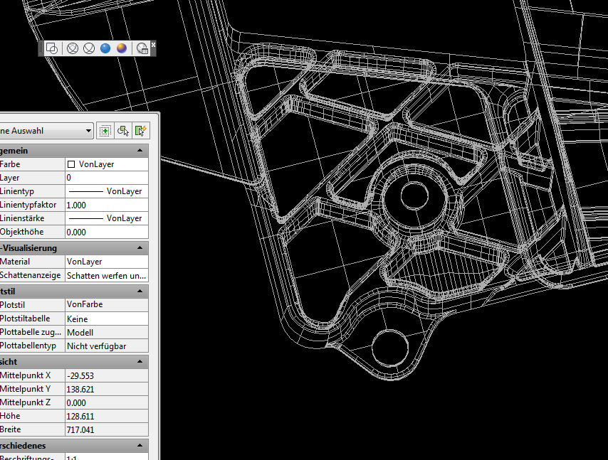

Die kleinen Abstände kommen dadurch zustande, dass ich bereits eine linie eingefügt habe, die die Punkte nicht gefangen hat.
Die letzte Möglichkeit hört sich interessant an  (eine neue Hoffnugn glimmt auf  ) Habe zwar noch nicht genau verstanden, werde mich aber darum kümmern.
Meine Aufgabe ist es dieses Modell anhand der original Konturen Nachzubauen. Das Problem ist, dass das Modell wirklich nicht sehr sorgfältig erstellt wurde oder durch Umformatierung (.iges) nachträglich verfälscht würde. Das ursprüngliche Modell ist 20 MB groß, weil eine Fläche (eine von 39) irgendwie fehlt oder nicht genau liegt. Dadurch wird ein Punkt außerhalb des Modells anvisiert (Anh_1) und läßt die Datei so groß werden. Ich beschäftige mich jetzt erst seit 7 Wochen mit CAD und diese letzte Information kommt von einem (seit 5 Jahren) selbständigen Ingenieur, der sich dieses Problems mal "kurz" annehmen wollte. Nach 16h Arbeitszeit hat er kapituliert. Reparieren ist zu kompliziert und Nachbauen würde ihn zwei Wochen kosten... Seit dem stehe ich wieder, bis auf dieses Forum, alleine da. Hab sogar schon überlegt mein Auto zu verkaufen und die Geschichte zu outsourcen, da meine Hauptaufgabe eigentlich auf Abaqus und TOSCA liegen soll und ich nur eine Woch Zeit hatte dieses Modell zu erstellen. Ich möchte nocheinmal betonen, dass mir bewußt ist, dass man nicht tauchen sollte, bevor man schwimmen kann. Ich aber konnte bis jetzt nur wenige  Parallelen (z.B. die Benutzung des Skizzierers) zu den gängigen Übungen und meinem Problem erkennen.
Anagl hat vor einiger Zeit einen sehr schönen Vorschlag gemacht, den ich seit dem verfolge: Die Umrisse des Bauteiles abnehmen und extrudieren. Danach über viele kleine weitere extrudierte Skizzen aus diesem Block das Bauteil herausschneiden.
Zu diesem Zweck habe ich diverse Ebenen durch das Bauteil gezogen und Schnitte gebildet. Leider gehen die Schnitte nie durch alle Schnittflächen der Schnittebene, so dass diese lückenhaften Kantenprojektionen entstehen. Ich möchte nun dieses Lücken schließen, um eine extrudierbare Skizze zu erhalten. Bei einigen Projektionen gab es Probleme mit der Genauigkeit, deshalb habe ich jetzt die Absolute Genauigkeit auf 0.01 gesetzt.
Bei einfachen, selbst erstellten Geometrien funktioniert diese Vorgehensweise sehr gut, bei dem hier vorhandenen Material stoße ich schnell an meine Grenzen.

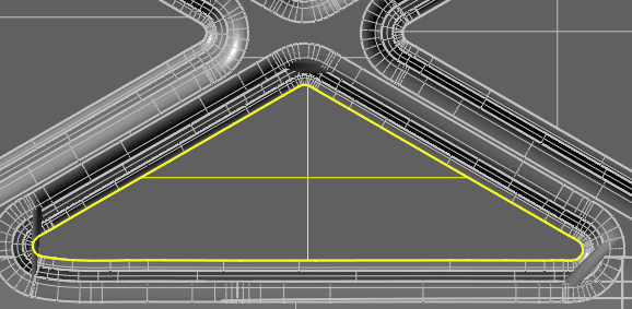

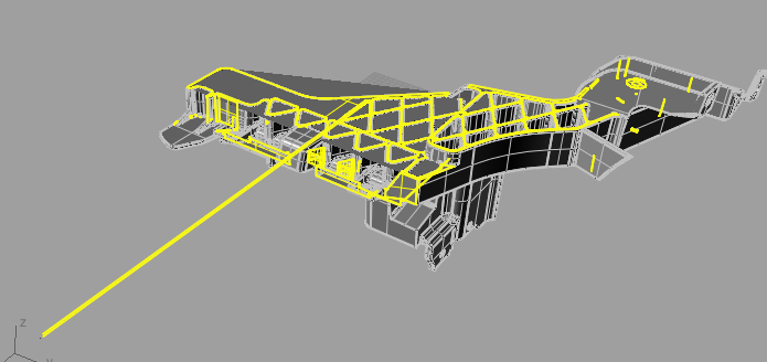

Die erste Skizze besteht, abgesehen von dem kleinem Strich, den ich übersehen habe, aus den projezierten Kanten. Bei der zweiten hochgeladenen Skizze habe ich versucht zu dokumentieren was mein Problem ist. Der kurze Strich und der halbrunde Bogen sind von mir nachträglich eingefügt. Bei dem kurzen Strich funktioniert der Fang nicht, so dass dort diese Abstände zustande kamen. Bei dem Bogen funktionierte der Fang an der unteren Seite nicht, der Abstand läßt sich aber durch Beziehungen beseitigen oder, noch eleganter, durch die Methode von Nina, danke  Bei der fehlenden unteren Verbindung springt der Fang immer über die anvisierten Punkte hinweg.
Versuche jetzt das mit dem .gif zu erlernen, damit ich meine Probleme besser darstellen kann

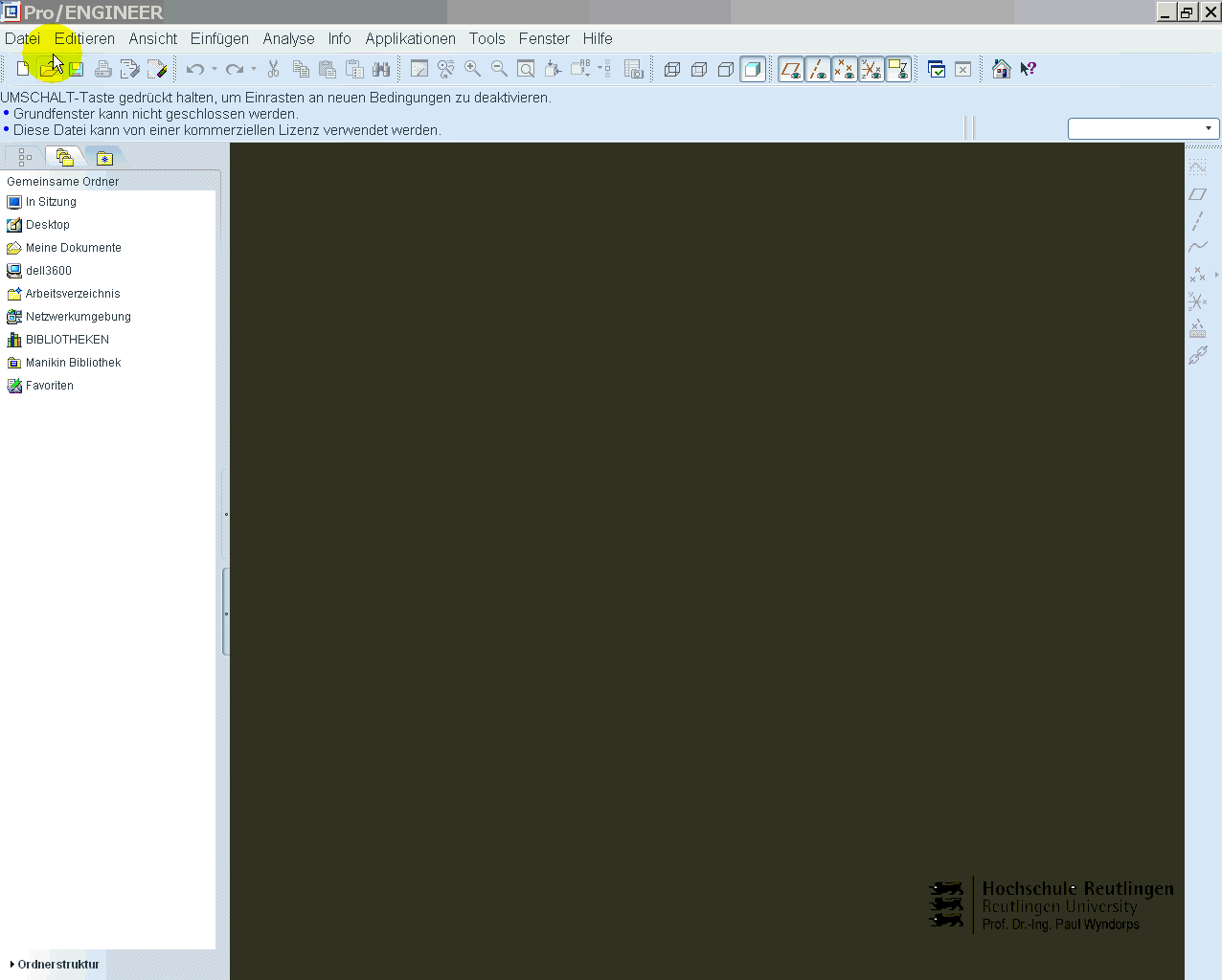

Skizzen_Genauigkeit.wmv.txt
Coooool, ne Raumstation.
Na ja, dann sind ja die Ursachen klar. Es sind also effektive Modellfehler (Ungenauigkeiten), die zu den Versätzen führen. Das ist dann eine "schöne" studentische Strafarbeit  , den Dreck "rein zu waschen".
Anbei ein Vorschlag (aus WF5, müsste aber analog in WF4 gehen), der Deinem Wunsch nach Fangeinstellung etwas näher kommt:
=> Relative Genauigkeit der Skizze auf Maximalwert (1) einstellen Dann klappt es mit dem Fangen.
Viel Spass!
