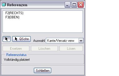

Guten Morgen,
ich habe ein Problem und zwar möchte ich gern das Dialogfenster "Referenzen" im Skizzierer mit eingeblendet haben.
Also jedes mal automatisch wenn ich in den Skizziermodus wechsle.Welche einstellung ,muss ich in der config.pro ändern.
Ich danke euch mal im voraus
Gruß Andreas

Es gibt keine Option, um das Fenster immer einzublenden.
Die einzige Möglichkeit ist die automatische Auswahl der Referenzen zu unterbinden. Dann wird das Fenster immer geöffnet, aber es sind keine Referenzen gewählt.
sketcher_auto_create_refs
Wert 0 - keine Referenz ist gewählt.
Wert 1 - eine Referenz ist gewählt, die zweite muß noch gewählt werden.
Wert 2 - das Fenster ist standardmäßig geschlossen, da bereits zwei Referenzen gewählt sind.
