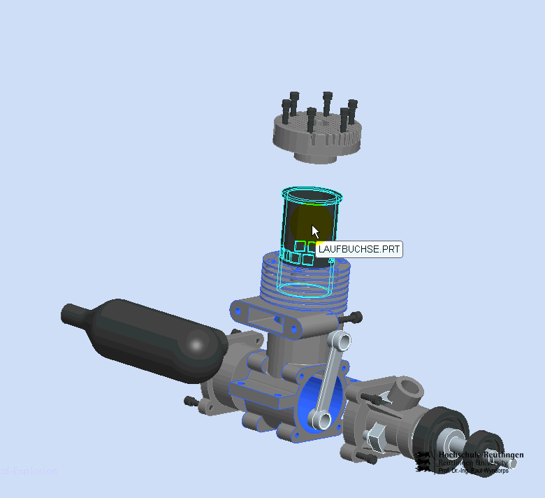

Ich habe eine Baugruppe erstellt und diese setzt sich aus einzelnen Komponenten zusammen.
Da man dieses Teil im reellen Leben ( ) zerlegen kann, würde ich gerne eine Animation erstellen, wo der Zerlegungsprozess ersichtlich wird.
Also z.B. die Stange wird rausgezogen und "bewegt" sich dann im Raum, bevor sie an anderer Stelle eingeklingt wird, etc.
Geht sowas? Würde mich freuen, würde nämlich meine Präsention erheblich vereinfachen.

Das geht natürlich sehr gut mit einer Animation, setzt aber einen entsprechenden Zusammenbau mit Mechanism-Bedingungen voraus. Ehe man nun seine ganze Baugruppe neu montiert, biete sich unter Umständen die weniger aufwändige Alternative des Bildschirmaufzeichnens einer manuellen Explosionsdefintion an.
Das zugehörige Tool findet sich hier. Siehe Demo im Anhang.
