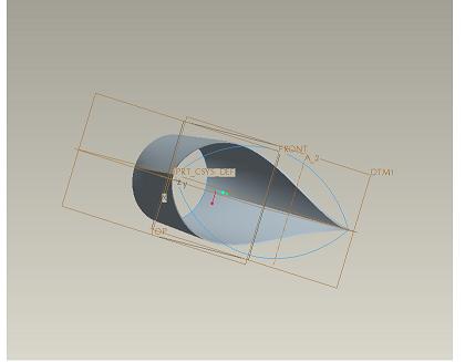

Hallo zusammen
ich möchte eine Abwicklung des im Anhang zu findenden Bildes mit Proe erzeugen. Habe es als standart Teil modelliert und in ein Blechteil umgewandelt. Danach habe ich die üblichen Abwickel-Tools (Abwicklung, Endabwicklung, Edit->Einstellung->AbwicklZustd)ausprobiert aber es funktioniert nicht...
Scheitere immer an der Auswahl einer "Ebene oder Kante wählen, die beim Abwickeln/Rückbiegen fest bleiben"-das wird mir im Menüfenster angezeigt, weiss jedoch nicht was ich wählen soll bzw hab alles mal ausprobiert, ist aber immer ungültig...
Kann mir jemand weiterhelfen?
Vielen dank schonmal für eure Hilfe!!

hast Du das Ganze vorher aufgetrennt?

sieht fast aus, als wäre die Fläche in zwei Richtungen gekrümmt.
Sowas lässt sich dann nicht abwickeln.

Hallo K.,
das ganze Bauteil sieht ja nicht unbedingt nach einem Standard-Blechteil aus. Ganz wichtig ist, dass bei solchen gekrümmten Bauteilen die Gauss'sche Krümmung überall gleich NULL ist. Nur dann (!) lässt sich ein Bauteil überhaupt abwickeln. Bei Pro/E kann man unter Analyse -> Geometrie -> schattierte Krümmung die Gauss'sche Krümmung messen. Auch wenn Pro/E in seltenen Fällen trotz Gauss ungleich NULL eine Abwicklung vornimmt, ist diese Regel maßgeblich. Anders ausgedrückt kann man auch sagen, dass nur Regelflächen abwickelbar sind. Wenn also das Bauteil nur aus Regelflächen besteht ist es abwickelbar. Sonst nicht!
Stevie
