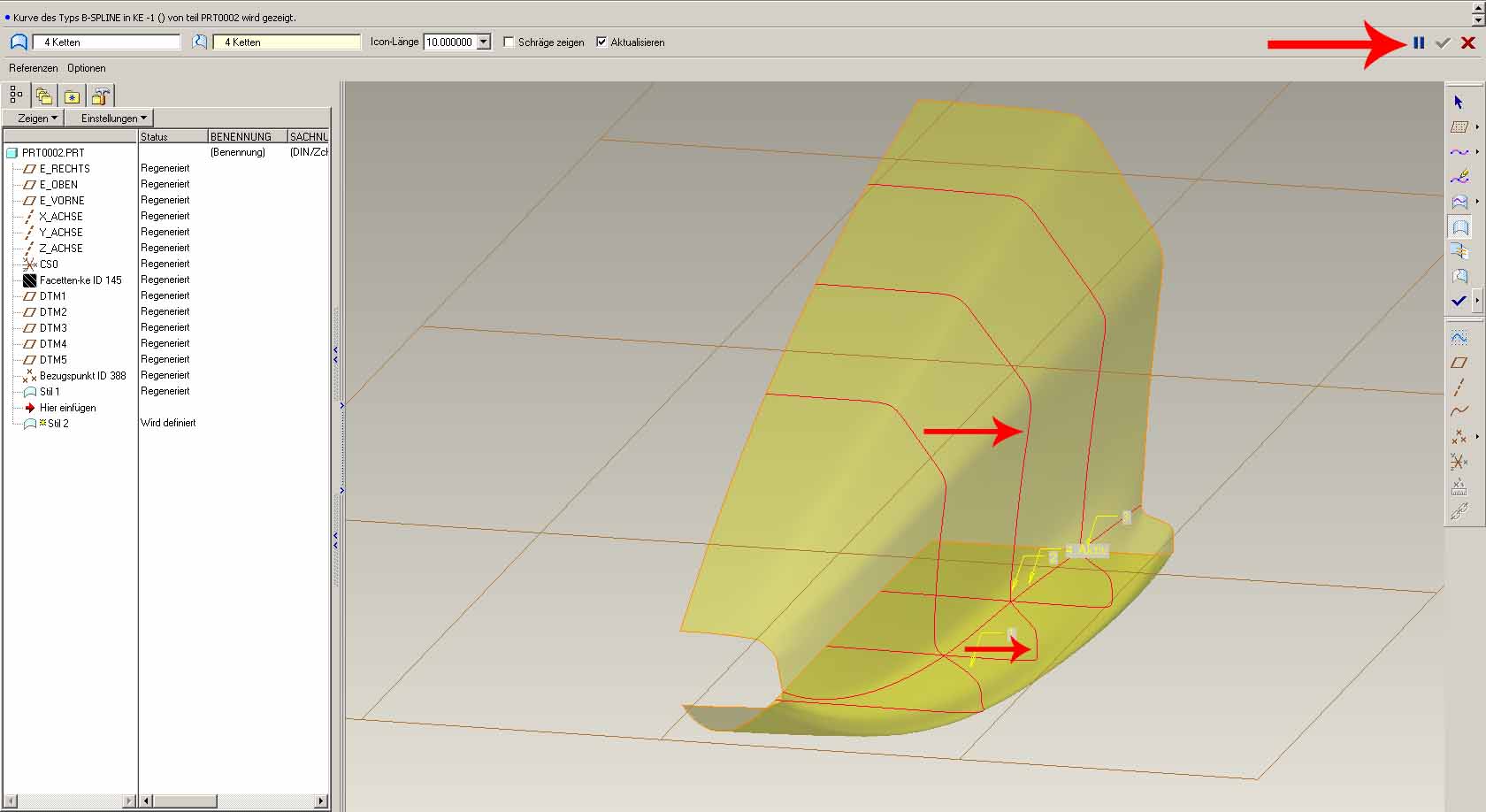

Hallo Zusammen!
Ich arbeite momentan an der Front eines Rennwagens.
Dafür habe ich bereits eine DXF-Datei von Blender vorliegen und versuche nun diese mit dem Style-Tool nach zu modellieren.
Bisher hat es ganz gut funktioniert.
Allerdings habe ich jetzt ein Problem, wenn ich eine Fläche erzeugen möchten.
Zuvor habe ich vier Berandungskurven gezeichnet (rote Kurven auf Bild 1) und dazu nochmal vier innere Kurven (weiße Kurven auf Bild 1), weil die Kontur nicht gerade ist.
Anschließend bin ich rechts auf "Fläche aus Berandungskurven erzeugen", habe die vier Berandungskurven gewählt und dann nach und nach die vier inneren Kurven. Und hier kommt das Problem.

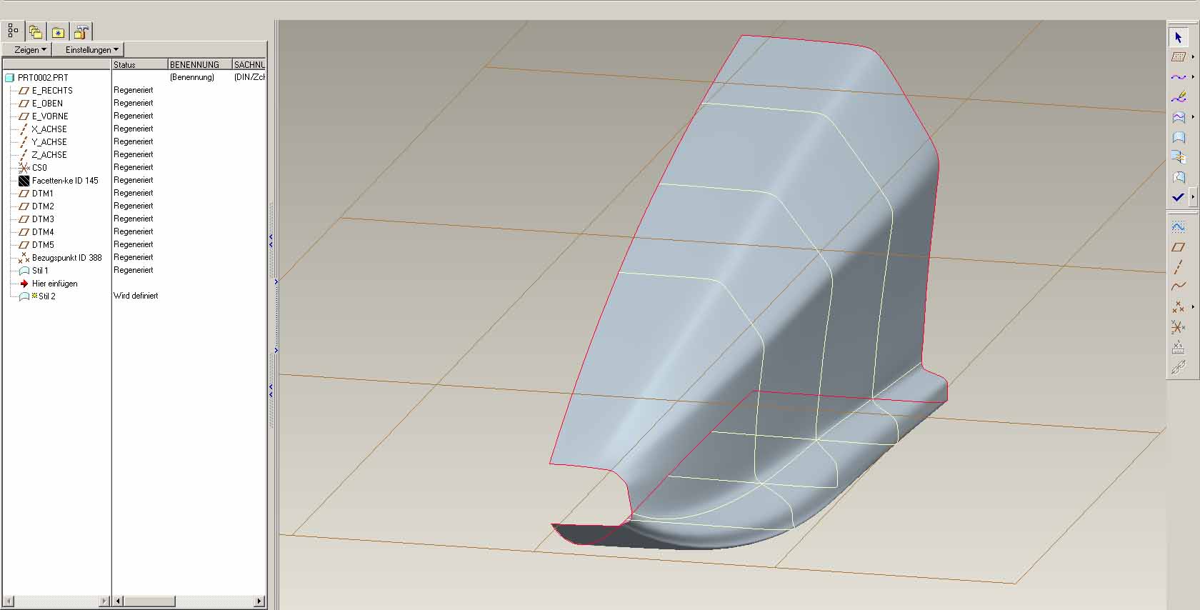

Sobald ich die auf Bild 2 mit dem roten Pfeil markierte innere Kurve auswähle, wird der Haken (rechts oben) grau und ich kann die Fläche nicht vollständig erstellen. Ihr seht, dass die Kontur an der Stelle mit dem untersten roten Pfeil stark nach innen geht. Das soll aber so sein.
Ich kann mir nicht erklären, warum er das nicht annimmt.
Hat jemand von euch eine Idee?
Ich wäre euch sehr dankbar.
Daniel

Hallo Daniel,
vermutlich hast Du die Reihenfolge nicht eingehalten.
WF3 ist da manchmal etwas pingelig!
Wähle für die Außenberandung z.B. zuerst die vordere Berandung (Frontend),
zweitens die hintere (Cockpit),
dann die obere, und zuletzt die untere!
Die Innenkurven müssen jetzt in der gleichen Reihenfolge gewählt werden, d.h.
alle 3 Querstreben von vorne bis hinten, und zum Schluß die Längssicke.
Sollte es dennoch nicht klappen, dann kontrolliere nochmal explizit, ob alle Endpunkte der Innenkurven auch tatsächlich die Aussenberandung treffen, nicht dass noch irgendwo 'ne kleine Lücke ist.
Viel Erfolg,
Nina

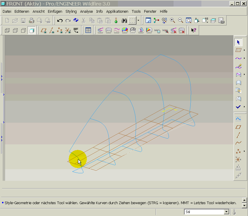

Hi Nina!
Vielen Dank, es hat jetzt super funktioniert!
Danke auch für die schöne Erklärung per "Video-Bild".
Gibt es eine Thread, wo erklärt ist, wie man diese Videos macht?
Es gibt ja auch die Möglichkeit, dass ich das ganze außerhalb des Style-Tools mache. Das ganze dann mit vielen Ebenen oder Hilfskurven/Hilfsplatten und skizzierten Splines und dann als Flächen verbinden.
Hat das Style-Tool Nachteile, wenn daraus später negativ Formen erstellt werden, oder ähnliches?
Daniel

Hallo Daniel,
Du kannst das auch mischen, z.B. Kurven in ISDX und Flächen aus Pro/Surface (so meinte ich es oben). Hilfreich sind die herkömmlichen Flächen immer dann, wenn Randbedingungen wie z.B. Entformschrägen oder genaue Maße eingehalten werden müssen. Diese können mit den normalen ProE-Funktionalitäten verzeugt und die Style-Elemente darauf referenziert werden.
