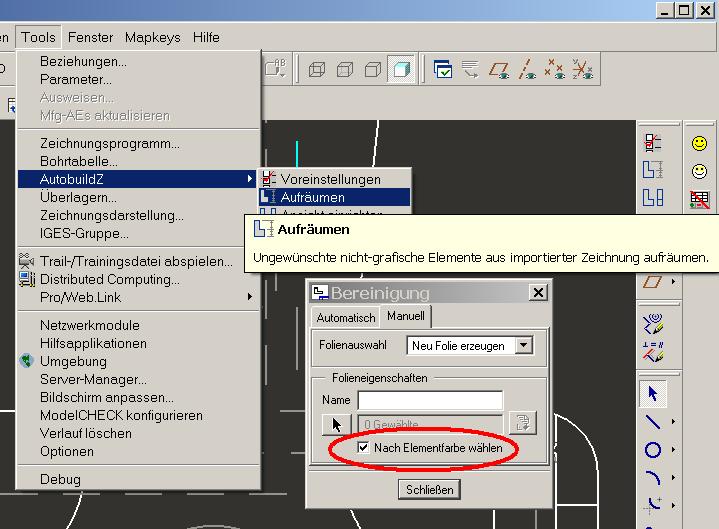

Hallo Esel,
unter ->Tools, ->AutoBuildZ, ->Aufräumen
kannst Du Folien nach Farben sortiert erstellen (Manuell).
Anschließend hast Du den vollen Funktionsumfang der Foliensteuerung.
Viel Spaß,
Nina
PS: Sind es viele cgm's? Dann lohnt sich evtl. ein Mapkey!

Original erstellt von Frau-PROE:
Hallo Esel,
Viel Spaß,
Nina
Auch wenn Nina's Tipp hier nicht zur Anwendung kommt, ist er mir doch 10 Points wert. Respekt!
