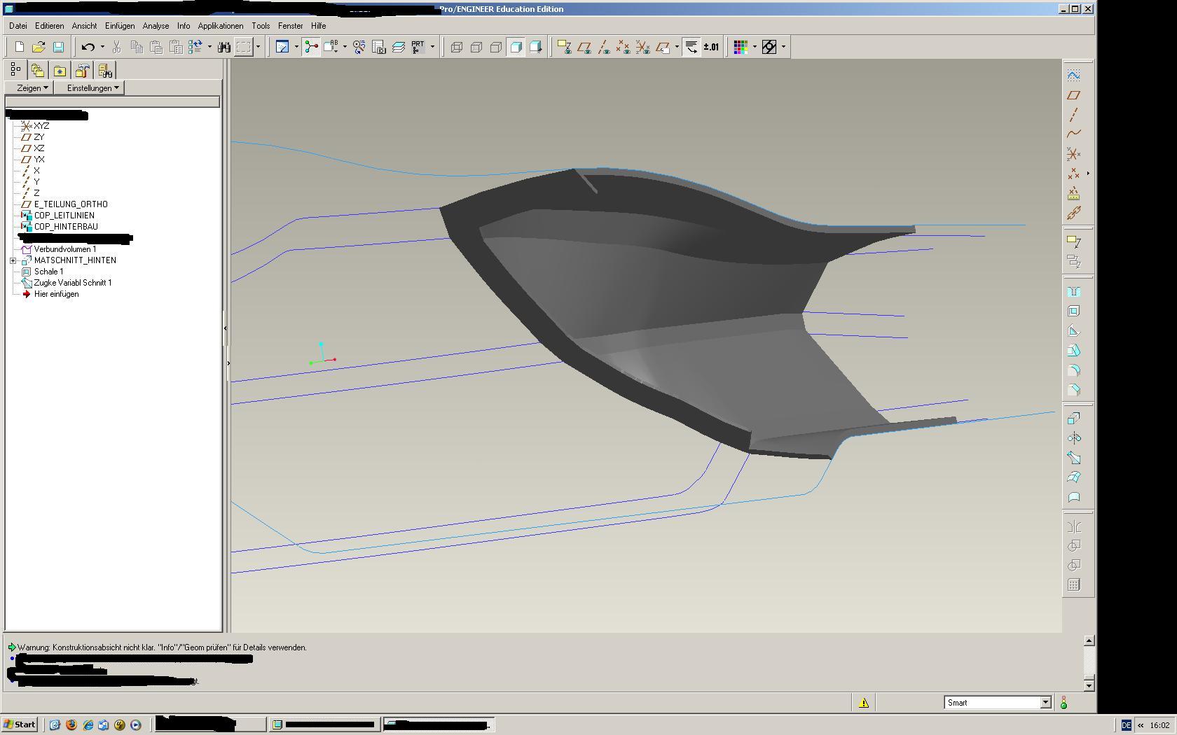

würde gerne eine Falz zur Verbindung 2er durch Zug-KE erstellte Körper am Übergang einziehen.
Die beiden Teile wurden zunächst aus komplett durchgehenden Leitlinien erstellt, sodass der Übergang 100% passt.
Nun versuche ich in jeweils den Vorderen und den Hinteren Teil eine Falz einzuziehen, um dort die beiden Teile verschrauben zu können.
Kann mir jemand einen Tip geben, wie ich diese Falz erstellen kann? Wenn ich es mit Zug-Ke versuche, meckert er, weil es nicht durchgehen tangential ist. Außerdem führt er den 45° Winkel von der Oberkante auch unten weiter, was nicht zweckdienlich ist.
Vielen Dank schonmal im Voraus
Zug-KE mit vaiabler Skizze müsste klappen; aber den Schnitt unter Optionen auf konstant umstellen
Die Schnittorientierung auf die TeilEbene ausrichten
