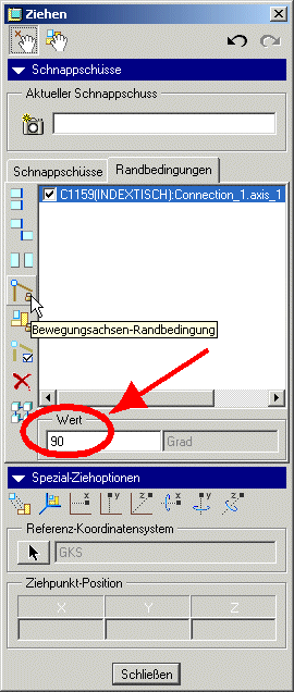

Hallo allerseits,
in der Applikation Animation möchte ich einen drehbaren Tisch um seine Hochachse drehen, indem ich die Spezial-Ziehoption "Drehen um Y" wähle. So weit so gut.
Aber nun kann ich den Tisch durch Bewegen der Maus immer nur um ein paar Grad weiterdrehen.
Frage: Wie drehe ich den Tisch z. B. um 180 ° an einem Stück?
Dank und Gruß
Conrad

Die Lösung (nach dem Motto "Jetzt helfe ich mir selbst") habe ich inzwischen durch unbekümmertes Rumklicken gefunden:
siehe Anlage.
Grüße rundum
Conrad

Nun habe ich die Frage selbst beantworten können. Falls jemand später einmal die gleiche Frage hat: hier die Antwort, illustriert von dem Bildchen in der Anlage:
Auf der Registerkarte "Randbedingungen" kann man einen Wert einer Achse (im gezeigten Beispiel 90 Grad) editieren
Grüße rundum
Conrad
