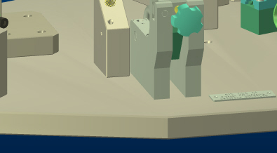

Hallo Pro/Gemeinde,
ich beschäftige mich nun seit geraumer Zeit mit ein wenig Visualisierung von Baugruppen. Ich benutze dazu unter Pro/E den Basis-Photorender. In der BG sieht man beim 3D-Drehen auf manchen Flächen farbliche Absätze (siehe Bild1). Diese Absätze ergeben beim Rendern mit aktivierten Eigenschatten die in Bild2/3 dargestellten Streifen. Bild1 und Bild2 zeigen die Stelle oberhalb der Plakette (für Vorher/Nachher-Vergleiche).
Schattierungsqualität und sonstige Einstellungen unter Modelldarstellung und Render-Einstellungen habe ich untersucht, ohne Erfolg. Die Grafikkarte läuft auch unter Profil: Pro/Engineer Wildfire.
Hat jemand einen Lösungsansatz für dieses Problem?

Zum Post Scriptum kann ich Dir verraten, dass es reicht, wenn Du die Daten (.jpg / .gif) einfach nur hochlädst!
(Datei(en) anhängen) Nix weiter, kein URL, kein Bild, nur Upload!
Zu Deiner eigentlichen Frage habe ich leider keine Lösung, sorry!
Schonmal Photolux statt Photorender versucht?
Liebe Grüße,

zu welchem Zwecke beschäftigst Du Dich mit der Visualisierung von Baugruppen, was soll im Endeffekt dabei herumkommen? Ein farbiges Bild (, wohlgemerkt, nicht bunt... - das kann "das Mädchen"  )? - eine Animation mit sich bewegenden Komponenten?
OK, meine Fragen geben dir erst einmal keine Antworten, helfen Dir vielleicht dabei herauszubekommen, was Du "brauchst"... Pro/E und rendern hat schon immer so seine Tücken gehabt, insbesondere beim tesselieren, versehentliche vertauschen der Flächennormalen und so weiter... (In meinem Avatar ist ein Bild, welches auch einen solchen Fehler hat. Das Bild existiert aber schon ein paar Tage.) Für Dich gebe ich Dir den Hinweis, setz Dich mit der Hotline in Verbindung und schildere ihnen Dein Problem und es wird sich hoffentlich eine Lösung ergeben.
Nina hat Dir auch schon einen Tip gegeben.
Sollte es Dir "nur" auf gute Bilder ankommen, empfehle ich Dir, Dich mit den Thema "Hypershot" zu beschäftigen... Da kommen "Sachen" bei raus, bei denen mich mein Chef schon gefragt hat, wer das fotografiert hat...
