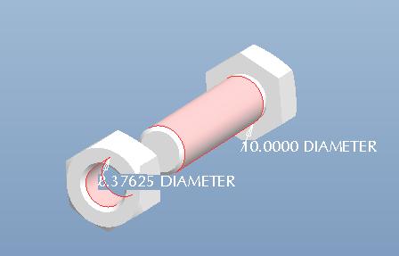

hallo,
ich hab schon versucht einen ähnlichen beitrag zu finden,aber die ladezeit meiner suche hat die serverzeiten überschritten, jetzt versuch ichs mal mit einem beitrag  also bitte nicht ärgern, falls dieses problem schon viel oft durchgekaut wurde. Danke im voraus
Also mein Problem ist folgendes:
Nachdem ich in der Baugruppe meine teile zusammengefügt habe und anschließend Normteile hinzufügen möchte, werden diese ganz klein dargestellt, ich kann meine bedingungen setzen aber finde keine Möglichkeit zum Beispiel eine Mutter so groß darzustellen damit diese auch zum gewindestab passt...
bei schrauben etc, ist es das gleiche.

Da passen die Einheiten nicht zusammen: Metrisch vs. zöllig.

ich denke die Bauteile sind in Zoll(inch) und die Normteile in mm. Stell mal die Einheiten um. Die Stichwörter für die Suche, wurden ja schon angegeben.

danke,
die einheiten waren auf inch bzw mm eingestellt, die hab ich umgestellt und 10 mal kontrolliert...
aber komischerweise ist die mutter immernoch zu klein für das gewinde?!
also an den einheiten lags dann irgendwie doch nicht

Es gibt zwei Möglichkeiten, die Einheiten umzustellen:
* Die Einheit einfach umbenennen
* Die Einheit umrechnen
Du hast vermutlich den 1 und für Deinen Fall falschen Weg genommen...

Wie groß ist denn der Größenunterschied? Vielleicht hast du übersehen, dass der Innendurchemesser einer Mutter kleiner ist, als der Außendurchmesser einer Schraube. Z.b. ist der Innendurchmesser einer M10 Mutter ca. 8,4mm. Man muß den Nenndurchmesser beachten. Schau mal in ein Tabellenbuch, wie die wirklichen Abmessungen sein müssten.

jop einheiten invertieren, dass wars!!
