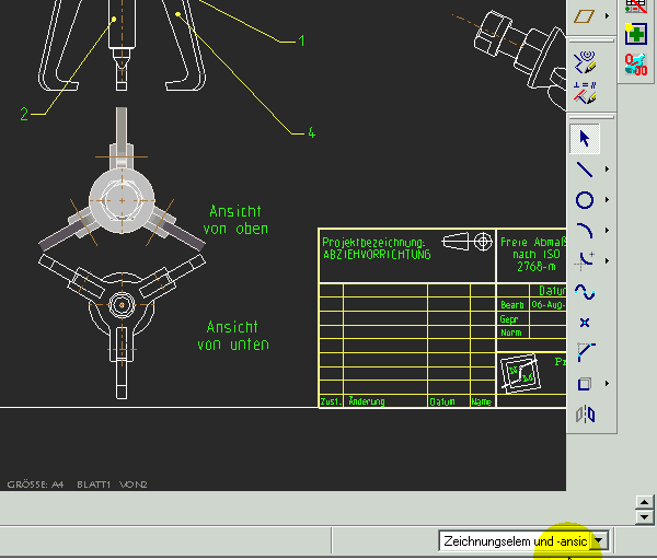

Die überlappende Ansicht auf "Sichtbare Kanten" schalten und die Flächen (Fangmodus: Fläche)
einzeln Schattieren! (also ggf. viel Arbeit)

Wie kann ich einen "Fangmodus: Flächen" einstellen?
Einen diesbezüglichen Menüpunkt konnte ich nirgends entdecken. Nebenbei: Auf Systemdateien wie config.pro. o.ä. habe ich keinen Zugriff wg. konzernweiter Systemadministartion und so.
Hier 'ne kleine Anleitung.
Wie gesagt, viel Handarbeit!
