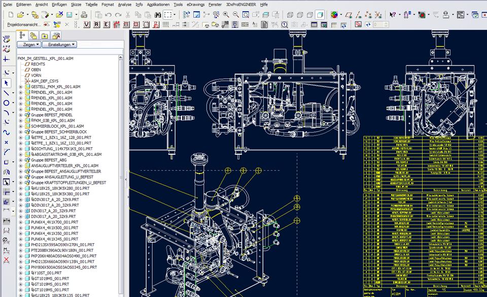

Ich bin dabei eine etwas umfangreichere Baugruppenzeichnung
zu erstellen. Um alle wichtigen Verbindungsstellen usw. zeigen
zu können habe ich mir eine VD erstellt in der ein paar Teile
ausgeblendet sind. Da ich eine Isometriedarstellung (explodiert
und einige Teile ausgeblendet - VD) verwende komme ich mit
Schnitten nicht weit.
Auf meinem Blatt gibt es jetzt Ansichten der Master Darstellung
und eine VD. Da ich die Stücklistenballons nicht alle auf die
Master bzw. alle auf die VD legen möchte/kann, habe ich 2 Stücklisten
(für jede Darstellung eine). Jede Stückliste ist natürlich von
den überzähligen Einträgen mit "filtern" befreit wurden.
Jetzt habe ich natürlich das Problem, dass beide Stücklisten
mit der Positionsnummer 1 beginnen. Demzufolge gibt es auch
2 Stücklistenballons mit Positionsnummer 1 (zeigen aber auf
verschiedene Teile). Das Bild im Anhang zeigt die 2 Stücklisten,
die VD in der Isometrie und einige Ansichten der Masterdarstellung.
Gibts da einen Ausweg... bzw. wie handhabt ihr das?
Gruß Daniel

Handhaben: gar nicht
Evtl. kannst/darfst Du eine Tabelle mit Start-Index 100 beginnen lassen, die 2. mit 200

Hallööchen,
Original erstellt von Pro_Blem:
...Start-Index 100 beginnen lassen, die 2. mit 200...
So siehts aus! (Hallo Baste  )
Oder:
Index koppeln (Gleiches Teil → gleiche Nr.)

Schade... irgendwie hatte ich mir mehr erwartet
@ Frau-PROE
Ich habe Index koppeln probiert, wobei mir da nicht gefällt das
ich jede Reihe in der Stückliste anwählen muss und eine Nummer
eintippe.
Kommt ein Teil dazu bekommt es in der Stückliste die Nummer 1 verpasst.
Somit muss man immer sehr aufpassen das die Positionsnummer neu eingefügter
Teile manuell aktualisiert wird.
@ Pro_Blem
Wie kann ich den Startindex verstellen?
Nochmals:
Hat denn hier niemand das Problem in einer Baugruppenzeichnung
Teile und Schnittstellen zu zeigen die durch äußere Teile verdeckt sind?
Mich interessiert einfach wie eure Herangehensweise ist.
Gruss Daniel

Ich kenne dein Problem auch..
Ich habe lange aber dafür sehr schlanke Baugruppen, dadurch kann ich einmal den Innenaufbau und den Aussenaufbau in 2 verschiedenen Ansichten auf einer Zeichnung zeigen. Bei dem Innenaufbau blende ich die Komponeten über # Ansicht-> Zeichnungsansicht->Komponentendarstellung-> Ausblenden die Teile aus die den Blick aufs Innenleben versperren.
Die Ansichtsdarstellung ist durchgehend die Masterdarstellung, um das Problem mit den Stücklisten nicht zu haben!!!!
Sobald eine andere Darstellungsart gewählt wird kann keine Positionsnummer von der Masterstückliste herrangezogen werden.
Ich bin damit soweit zufrieden. Komponenten die in der Stückliste nicht aufgeführt werden sollen, filter ich manuel raus.

Ok. Das ist auch eine Lösung.
An so was einfaches habe ich nicht gedacht.
Funktioniert reibungslos!
Beim rumprobieren habe ich jetzt aber noch
eine Alternative gefunden.
Ich erstelle in meiner Tabelle einfach einen weiteren
Wiederholbereich (über dem ersten Wiederholbereich).
Diesem weise ich die VD zu und setzte den
Startindex in Abhängigkeit zum anderen Wiederholbereich.
Somit werden die Positionsnummern fortlaufend hochgezählt und
es spielt keine Rolle ob ich danach noch Komponenten einfüge.
Filtern muss ich aber weiterhin.

Wenn du die VD in einem neuen Wiederholbereich aufführst, hast du dann nicht in der Stückliste Komponenten doppelt?
Einmal in dem Master-Wiederholbereich und in dem VD-Wiederholbereich?

Genau...
Dies behebe ich dann manuell mit "filtern".
Ich denke die von dir vorgeschlagene Lösung
ist einfacher und mit weniger manuellen und
damit fehlerbehafteten Eingriffen möglich.
Hab dir 10 U´s überwiesen...
