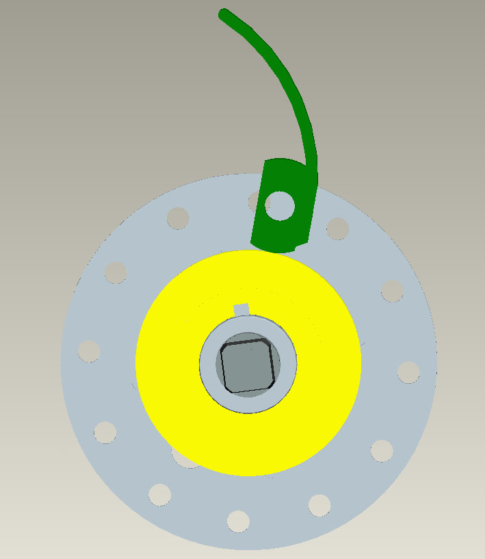

Ich habe eine Welle, auf der ein Zahnrad mit einer Passfeder fixiert ist. Dieses Zahnrad ist von 2 Bordscheiben umgeben. Diese Bordscheiben, sind drehbar gelagert.
Nun befindet sich in den Löchern außen jeweils ein so ein Hebel mit einem Außenrad.
Mein Problem richtet sich einerseits dem Zusammenbau, andererseits vielleicht der Definition von Mechanismen.

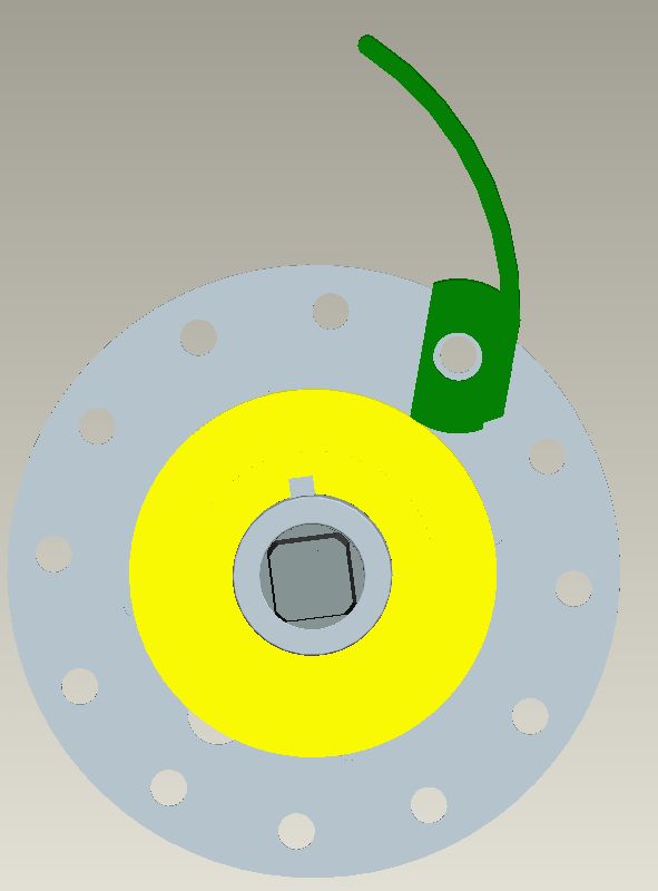

Also wie man bereits vermuten kann, soll sich das Außenrad am Innenrad abwälzen und die Bordscheiben verdrehen.
Jedoch kann, wenn ich die Bordscheiben und den Hebel mit jeweils einem Drehgelenk einbaue, ProE immer nur ein Gelenk verdrehen. Danach muss regeneriert werden. (siehe Bild 2 und 3)
Im Bild zwei wurde die Bordscheibe etwas weitergedreht (im Uhrzeigersinn)
Im Bild drei ist der Zustand nach erneutem Regenerieren.
Meine Fragen:
Kann man im ProE solche Komponenten zusammenbauen, ohne ständig regenerieren zu müssen?
Wie kann man das Außenrad richtig am Innenrad abwälzen lassen? Wieder ohne ständig regenieren zu müssen, wenn möglich.

Hallo Petread,
herzlich Willkommen im Forum!
Original erstellt von Petread:
...Bordscheibe etwas weitergedreht (im Uhrzeigersinn)
Und nach dem Regenerieren steht das Außenrad wieder in Grundstellung? (Hebel nach oben)
Vermutlich sind Fehler beim Einbau passiert!
Bezieht sich das Außenrad wirklich nur auf die Bordscheibe?
Das gleiche beim Innenrad checken.
Liebe Grüße,
Nina

Das Außenrad, steht danach nicht in der Ausgangsstellung. Es wird vom Winkel her gar nicht verändert.
Doch da kommt schon das nächste Problem: Es bleibt absolut mit dem Winkel immer gleich, jedoch wenn ich die Bordscheibe verdrehe, sollte es wenn schon immer den gleichen Winkel bezogen auf die Bordscheibe haben.
Ja: Also
Das Außenrad bezieht sich nur auf die Bordscheibe
und das Innenrad nur auf die Welle, auf die es sitzt. (Das Innenrad soll schließlich fix sein)
Danke schon mal.
MFG

Hallo Petread,
Dann fixiere es. z.B. Standard!
Ich vermute aber, Du meinst die Welle, die festsehen soll?!
Dann fixiere diese halt!
Danach das Innenrad fest auf die Welle,
die Bordscheibe per "Drehgelenk" auf die Welle,
das Außenrad per "Drehgelenk" an die Bordscheibe.
Das war's zunächst!
Später im Mechanismus kannst Du noch ein Getriebe zwischen Außen und Innenrad erstellen.
Sag ich doch.
(kann viele Gründe haben,z.B. Regen-Wert, Ausrichten, Wegbegrenzung etc.)
Liebe Grüße,
Nina
Liebe Grüße,
Nina
