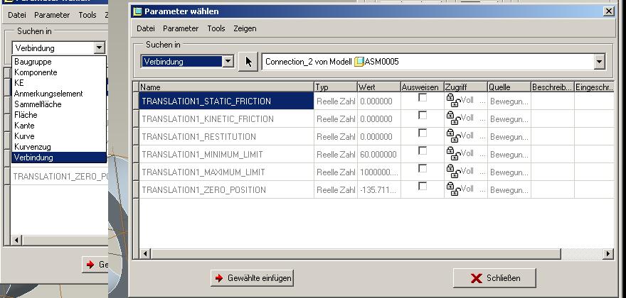

da ich das mal wo gebraucht hätte und mir da niemand helfen konnte wollte ich meine letzte "Entdeckung" preisgeben:
Will man z.b. die max und min Begrenzungen einer Schubverbindung begrenzen muss man im Fenster beim Familienelemente auswählen auf Parameter gehen und hier den PunktVerbindung wählen klickt man nun die sichtbare Verbindung an kann man auf alle Parameter zugreifen...siehe Bilder

Vielen Dank für die Info.
Bei mir öffnet sich leider das zweite Bild nicht.
Gruß Johannes

das 2. Bild wollte ich wieder löschen da es (vom Inhalt her) doppelt ist weiß aber nicht wie ich es aus dem Beitrag raus bekomme.
