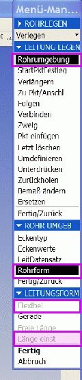

Hallo Daniel, Leider darf ich meine bestehenden Modelle nicht reinstellen.
Aber Schritt für Schritt werde ich versuchen Licht ins Dunkel zu bringen.
Am Anfang baue ich eine Unterbaugruppe in der obersten beweglichen Baugruppe ein!
Diese Unterbaugruppe enthält zwei Armaturen (wir sagen auch Nippel dazu ) die in der
obersten beweglichen Baugruppe mit externen Referenzen eingebaut werden.!!!
(d.h Die Armaturen sind an beweglichen Bauteilen gebunden , jedoch befinden sie sich in der Unterbaugruppe s.auch Bild "Unterbaugruppe"). Dann erzeugst du innerhalb dieser "Unterbaugruppe" deine Schlauchsegmente wie gewohnt.
Achtung: siehe auch Bild "Rohrumgebung"; musst du die Länge genau vorgeben, d.h keine Schlauchsegmente die flexibel sein können.(Ist ja klar sonst kannst du nicht nachvollziehen ob die Länge des Schlauches die Bewegung mitmacht oder nicht. )
Wenn das so weit ok ist: Kannst du in der obersten Baugruppe die Bauteile wie gewohnt "ziehen".Nach dem Regenerieren wirst du sehen ob es eine Fehlermeldung gibt oder nicht. Wenn es eine Fehlermeldung gibt musst du die Länge des Schlauches ändern bzw. anpassen, solange bis bei alle möglichen Bewegungen deiner Baugruppe keine Fehlermeldungen erscheinen. !!!
So alle Klarheiten beseitigt ???
Was denkst du?  Gruß Turan

Na jetzt hab ich ja wieder was gelernt.
Mir ist dieses "Länge einstellen"
nie aufgefallen. Das ist Top.
Leider geht mit der festen Länge die Funktion
(Kurve ändern) mit der ich den Schlauch in eine bestimmte Form
ziehen  kann verloren. Die Kurve der der Schlauch
folgt ist jetzt nur noch von der Länge und von den
eingestellten Biegeradien beeinflussbar.
