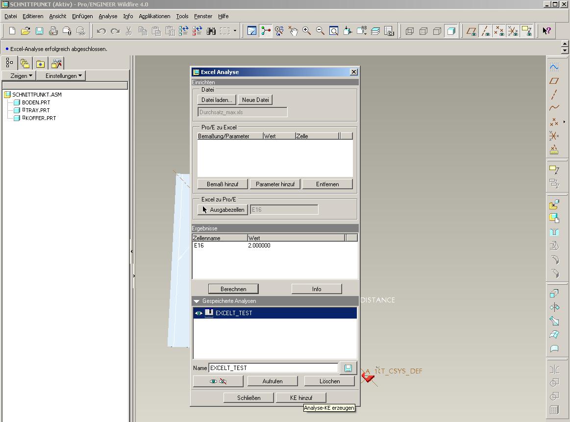

ich habe ein Problem mit einer Excel Analyse in Pro E. Ich befinde mich in einer Baugruppe und möchte eine Excel Analyse durchführen. Also laut Hilfe #Analyse #Externe Analyse #Excel Analyse. Um dann die Werte aus Excel als Parameter in Pro E zu verwenden, muss man ein KE hinzufügen (siehe Bild 1). Dies klappt auch noch. Wie kann ich dann aber auf die Parameter dieses KEs zugreifen? (siehe Bild2). Es wird ja nicht im Modellbaum angezeigt.
Hat man überhaupt die Möglichkeit Analyse KEs in Baugruppen zu verwenden?
Über Hilfe wäre ich dankbar.

Ich Depp, natürlich muss man vorher die KEs einblenden um sie dann auch anklicken zu können. Es hilft #Einstellungen #Baumfilter #Darstellen #KE.
