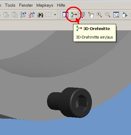

irgendwie werde ich mit ProE WF 4.0 nicht schlau.
Wenn ich ein Assembly habe, so liegt mein Drehpunkt immer in der Mitte.
Zoom ich nun auf eine bestimmte Stelle heran (bspw. eine Fläche) und will ich nun um diese Fläche drehen, ist das nur sehr umständlich möglich, weil ich es nicht schaffe den Drehpunkt auf die Mitte dieser Fläche zu legen.
Bei CATIA ist das relativ einfach gelöst mit dem Kontextbefehl "Reframe", hier finde ich solch einen Befehl nicht.
Ich hoffe, ich habe mich verständlich ausgedrückt.

config.pro:
orientation_style dynamic
oder

Hallo arni1,
ich habe jetzt ne Runde mit dem Orient_Modus -> Dynamic gespielt, aber ich stehe immer noch auf dem Schlauch.
Ich seh da nicht wirklich ein Unterschied

Jetzt hab ichs!
ALT + Mittlere Maustaste

Hallo Johnny,
Original erstellt von JohnnyNash:
...Bei CATIA ist das relativ einfach gelöst mit dem Kontextbefehl "Reframe"...
Und in Pro/E ist das relativ einfach gelöst mit dieser Taste! (Siehe Anhang)
oder wie Du selbst schon entdeckt hast, mit Alt +MMT!

Tatsächlich. Ich hatte angenommen, dass der Button nur dazu da wäre, die 3D-Mitte anzuzeigen und sonst nichts. Ja, so kann man sich täuschen...
Danke!!
