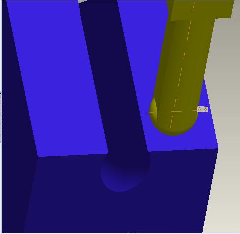

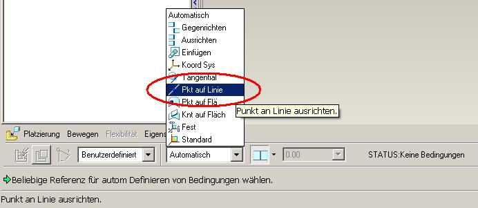

Guten Abend,
Ich habe eine Frage, ich habe nach der Lösung schon mehrere Stunden gesucht-ich finde keine.
Hoffe ihr könnt mir dabei weiterhelfen.
Siehe Bilder:
Ich möchte zwischen der Kugel und diesem Kugelschnitt eine Verbindung herstellen. Eine Beziehung. Wie Gegenrichten, Ausrichten, Versatz... Also ein funktionelle Bedigung also, aber mit den genannten Bedinungen komme ich nicht hin. (Bilder wurdem im Zusammenbaumodus erstellt.)
Wenn ich das später also simulieren würde, würde sich die Kugel nur nach dieser vorgegeben Linie bewegen.
Habt ihr einen guten Rat für mich?

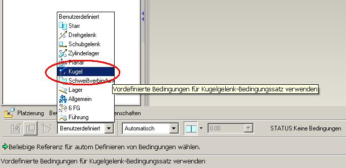

Hallo deuxni,
Oha! Pro/E 3! Tja, ich befürchte, dann kannst Du es vergessen!
Aber vielleicht schaut ja noch carsten-3m hier vorbei, der ist nach eigener Aussage
Seit Pro/E Version 1 dabei, auwei...
Oder meintest Du Wildfire 3.0?
Dann könntest Du das ganze als "Kugelgelenk", oder mit "Punkt auf Linie" einbauen.
(Kugelmitte auf Achse)

erstellt am: 18. Nov. 2009 23:00    Editieren oder löschen Sie diesen Beitrag!  <-- editieren / zitieren -->   Antwort mit Zitat in Fett Antwort mit kursivem Zitat    Unities abgeben: 1 Unity (wenig hilfreich, aber dennoch)2 Unities3 Unities4 Unities5 Unities6 Unities7 Unities8 Unities9 Unities10 Unities Nur für deuxni 10 Unities + Antwort hilfreich
Original erstellt von deuxni:
Ich finde sie leider nirgends..
Siehe Anhang 1
Für Lineare beweglichkeit empfehle ich aber wie oben schon erwähnt "Punkt auf Linie"
(Anhang 2)

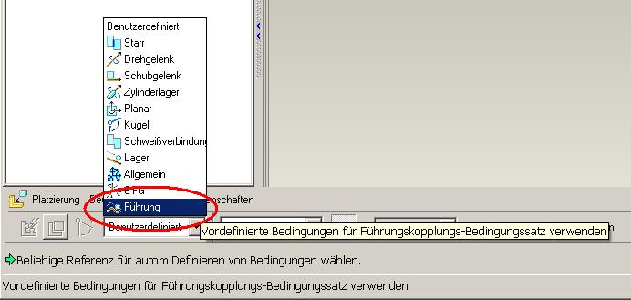

Wenn ich die Leitkurve des schnitts irgendwie als Referenz dafür nehmen könnte...
Das geht per "Führung"
(Anhang 3)

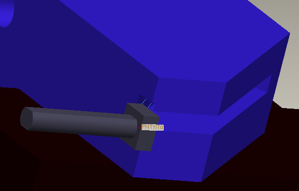

Okay ich hab mich falsch artikuliert, Kreisbogen sollte es sein. Weil der Schnitt hat den Verlauf eines Kreisbogens.
Das weitere Problem ist das ich die Leitkurve nicht als Referenz nehmen kann da die Leitkurve irgendwie im Schnitt gekappselt ist.  Weil ich den Schnitt über Einfügen-->Ziehen--> Schnitt erstellt habe.
Wie kann ich diese Leitkurve nun auch von ausen zugänglich machen? um sie wieder zu benutzten?

Du meinst, Du hast die Leitkurve intern erstellt, also "Leitkurve skizz" verwendet?
Dann mach eine Kopie von der intern skizzierten Bahn und füge diese in einer zusätzlichen Externen Skizze ein.

Hast du die Mechanismusbedingung "Lager" probiert?

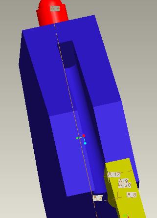

vielen dank für eure Vorschläge.
Ich möchte sie gerne umsetzen aber es klappt noch immer nicht, weil ich die Bezugskurve dazu nicht definiert bekomme. Wie macht man das? Siehe Bild: Das ist nun meine Externe Skizze ich habe die Gegebenheiten aus der internen Leitkurve kopiert und eine externe Skizze erstellt.
Nun sehe ich diese Bogenlinie im Zusammenbau wunderbar, jedoch kann ich sie nicht als "Achse/Linie" fachgerecht benutzen. Wenn ich Kugel oder Lagerverbindung erstellen will, sagt er mit immer Definition unvollständig. Wenn ich die Linie der externen Skizze verwende.
Das ist der Grund warum ich denke ich muss eine Bezugskurve erstellen, nur dann klappt es.
Ist das so richtig?

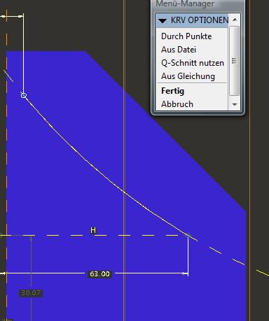

Zum Definieren der Bezugskurve: Wie mach ich das am besten? Ich habe weder viele Punkte noch einen Querschnitt... ich habe zuvor noch nie eine Bezugskurve definiert.

Leider weiß ich auch nicht wie du das anstellst.
Sorry, Aber entweder mit der Mechanismuseinbaubedingung "Führung" oder "Lager" sollte
das Problem leicht lösbar sein, dass also der "Stab" mit dem Kugel innerhalb der
gefrästen Extrusion mitgeführt wird, gleichzeitig hat der Stab alle Rotationsfreiheitsgrade!
Hoffe diese Ansätze helfen dir...

Ich würde hier eine Bezugskurve definieren (im Blauen Teil wo gefräst wird)
im Skizziermodus wähle dann "Element durch Versetzen einer Kante erzeugen"
und versetze die untere Kurve der Fräsung! s.Bild

Man definiere die Winkelstange2 um.
Bedingung: Führung
Als erstes den Mittelpunkt der Kugel, dann die Führungskurve. Die muss allerdings noch in den Mittelpunkt der Führungsbahn verschoben werden.
[EDIT]Bild dazu

Original erstellt von BergMax:
das Modell ist grausam...
Die Teile sind ohne Materialzuweisungen, in Inch konstruiert, nicht vernünftig in der Baugruppe eingebaut, mit jeder Menge schwachen Maßen ausgestattet...
Begeben Sie sich zurück zum Start...
Bedingung: Führung
Bleibt dann nur mehr zu sagen:  AMEN

Hallöchen,
...Das ist nun meine Externe Skizze ich habe die Gegebenheiten aus der internen Leitkurve kopiert und eine externe Skizze erstellt...
Mit "kopieren" meinte ich eigentlich:
->Datei,
->Kopie speichern
und anschließend in der neuen Skizze:
->Skizze
->Daten aus Datei
->Dateisystem
Dann würde die neue Skizze auch nicht von der Leitkurve abweichen!
(das tut sie nämlich)
Nimm mal die Skizze_1 und ziehe sie vor den Schnitt_ID_293.
Wenn Du jetzt nochmal in die "interne" Leitkurvenskizze gehst,
kannst Du die Abweichung sehen!
Nun sehe ich diese Bogenlinie im Zusammenbau wunderbar, jedoch kann ich sie nicht als "Achse/Linie" fachgerecht benutzen. Wenn ich Kugel oder Lagerverbindung erstellen will, sagt er mit immer Definition unvollständig...
Kann ich so nicht bestätigen!
Ich hab's grad mit Deiner Datei getestet! ;)
Aber...
...mir fällt an Deinen Daten was ganz anderes auf:
Du hast ja überhaupt gar keine Festkomponente!
Solange es keinen Bezug zur "Welt" gibt wirst Du in WF3 immer Probleme haben!
Hast Du schonmal von den Platzierungsbedingungen;
-Ausrichten,
-Gegenrichten, und
-Standard
gehört?
Ich würde empfehlen, irgendwas zu fixieren, sonst wird das nie was mit der Führung!!
(z.B. Bati.prt, oder assemblage.asm auf "Standard" setzen)
Also muss ich dazu keine Bezugskurve definieren, die Linie der externen Skizze reicht dazu völlig aus?
Korrekt!
So kann man's auch sagen!
Liebe Grüße,
Nina

Super!! Danke es hat geklappt. Nun hab ich nur noch das Problem das das Teil sich Senkrecht auf der Bezugskurve bewegen muss. Man beachte ich habe nun die Form geändert (entspricht mehr der mechanischen Verbindung die ich benötige. Es ist nun mit einer T-Nut und einer Stange realisiert.
Siehe Bild:
Wie kann ich das Teil dazu zwingen immer Senkrecht zur Bezugskurve zu stehen?

Wegen diesem "dieses Modell ist grausam", hehe ja da stimme ich euch zu. Das ist auch nur ein Probe exemplar, das die Maße in inch sind, ist ausversehen passiert, habe erst frisch Pro/e wf3 wieder installiert. Längere Zeit nicht mehr damit gearbeitet, und leider viel vergessen wie es funktioniert ;(
Wie kann ich die Maßeinheit für alle Teile umstellen? Auch für die kommenden?

erstellt am: 19. Nov. 2009 13:57    Editieren oder löschen Sie diesen Beitrag!  <-- editieren / zitieren -->   Antwort mit Zitat in Fett Antwort mit kursivem Zitat    Unities abgeben: 1 Unity (wenig hilfreich, aber dennoch)2 Unities3 Unities4 Unities5 Unities6 Unities7 Unities8 Unities9 Unities10 Unities Nur für deuxni 10 Unities + Antwort hilfreich
...Es ist nun mit einer T-Nut und einer Stange realisiert...
na klasse...
...ich warte dann mit weiteren Tipps, bis Du dich für die endgültige Form entschieden hast, okay?

erstellt am: 19. Nov. 2009 16:08    Editieren oder löschen Sie diesen Beitrag!  <-- editieren / zitieren -->   Antwort mit Zitat in Fett Antwort mit kursivem Zitat    Unities abgeben: 1 Unity (wenig hilfreich, aber dennoch)2 Unities3 Unities4 Unities5 Unities6 Unities7 Unities8 Unities9 Unities10 Unities Nur für deuxni 10 Unities + Antwort hilfreich
Indem Du z.B. noch zwei weitere Führungen definierst.
Dann hat man zwei Punkte auf einer Kurve und noch einen Punkt auf einer versetzten Kurve.
Hier noch ein Hinweis...
Beste Grüße,
Max
