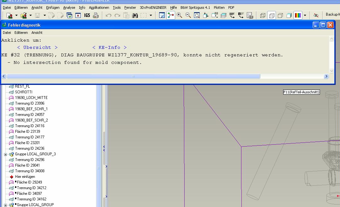

Hallo Pro/E`ler,
leider habe ich immer wieder mal folgendes Problem:
Beim Arbeiten mit Pro/Molddesign erhalte ich beim Versuch eine zuvor erzeugte Trennfläche aus dem Werkstück zu trennen diese Fehlermeldung:
Trenn-KE fehlgeschlagen. Trennfläche schneidet Volumen an keiner Stelle.
Trennkurve so beheben, dass sie das Volumen korrekt schneidet
In diesem Fall befindet sich die Trennfläche immer vollständig innerhalb des Werkstücks.
Durch einen Zufall habe ich einmal herausgefunden, dass der Fehler immer abgestellt werden konnte, (zumindest bisher) wenn ich die Trennfläche außerhalb des Werkstückes enden lasse.
Dieses ist aber nicht immer möglich.
Hat noch jemand schon mal dieses Problem gehabt und kennt die Ursache?
Unlogisch ist ja, dass wenn ich die Trennfläche außerhalb enden lasse, auf einmal das Volumen geschnitten werden kann????

Exakte Antwort auf Dein Problem kann ich Dir keine geben, aber meine Vermutung: Genauigkeitsproblem. Welche Einstellungen nutzt Du?
Immerhin funkts ja, wenn die Kurve "zu lang" ist.

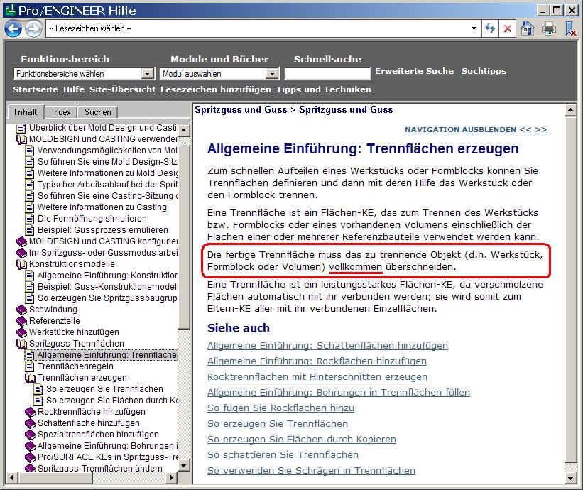

Hallo Tom,
Du hast die Lösung ja schon selbst genannt!
Original erstellt von tobu:
...wenn ich die Trennfläche außerhalb des Werkstückes enden lasse.
Die Trennfläche im Mold Design dient z.B. zum Festlegen der Formteilung!
Wie soll denn die Form getrennt werden, wenn die Teilung zu kurz ist?
Das Ergebnis wäre dann immer noch ein Einzelteil, und keine 2 Formhälften.

zunächst mal gilt natürlich das von Nina gesagt. Ohne eindeutiges Ergebnis der Boolschen Ausschneideoperation  klappt die halt nicht (Trennfläche zu klein modelliert, Trennkante nicht eindeutig etc.). D.h. die Trennfläche muss mindestens überall eindeutig die Aussenflächen des Werkstücks kontaktieren oder besser noch überlappen.
Häufig auch ein Problem:
Fremddaten aus anderen Systemen, die sich zwar irgendwie noch als Volumen schliessen ließen bzw. darstellen, deren "mathematische Beschreibung" aber an einigen Randkurven/Flächenpatches zweifelhaft ist. Möchte man dann gerade daran die Negative aufteilen, geht das oft nicht, weil halt wieder infinitesimale Fehlstellen die Komponentenerzeugung verhindern. Beim integralen Ansatz des ProMold ist die Suche dieser Problemstelle dann halt u.U. aufwendig.
Ansonsten bleibt halt noch die Methode "zu Fuss" .....

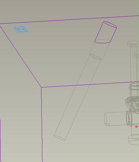

Ups, da habe ich zu wenig Input gegeben.
- die Fläche ist groß genug und eindeutig beschrieben.
- Dass die Trennfläche unbedingt die Aussenfläche des Werkstücks kontaktieren muss, kann ich nicht bestätigen. Ich habe sehr oft Trennflächen die vollständig innerhalb des Werkstücks liegen. Und bis auf ganz wenige Ausnahmen, wie halt diese hier, funktioniert auch alles.
- Es handelt sich in diesem Fall um eine ganz simple Rotationsfläche (360°)
In Anlage befinden sich zwei Bilder.
1. Trennfläche innerhalb des Werkstücks ergibt Fehlermeldung
2. Trennfläche geht an einer Stelle übers Werkstück hinaus und es funktioniert.
