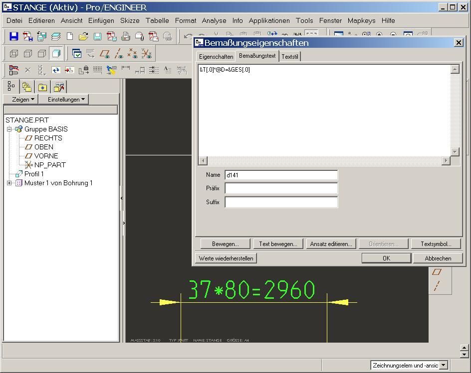

erstellt am: 15. Nov. 2009 16:35    Editieren oder löschen Sie diesen Beitrag!  <-- editieren / zitieren -->   Antwort mit Zitat in Fett Antwort mit kursivem Zitat    Unities abgeben: 1 Unity (wenig hilfreich, aber dennoch)2 Unities3 Unities4 Unities5 Unities6 Unities7 Unities8 Unities9 Unities10 Unities Nur für Joi 10 Unities + Antwort hilfreich
Hallo Jürgen,
Meinst Du das in etwa so?
(Siehe Anhang)
Dann musst Du die Beziehungen nur leicht verändern.
Hier der dazugehörende Code:
Code:
L=d0              /*Werkstuecklänge =L
Mul=L-d5-d136    /*Musterlänge = L- (Stich 1.Bhrg) - (BohrØ)
Anz_theo=Mul/80  /* theor Anz
T=floor(Anz_theo) /* Korrekte Anzahl
p142=T+1          /*Anz Bhrg (von Muster verwendet)
GES=T*d141        /*Gesamtmusterlänge (Zeichnungsbemassung)
Fazit:
Alles ohne UDF oder Mapkey!
1. Werkstücklänge ändern
2. Regenerieren
sind das immernoch zuviele Mausklicks?
Liebe Grüße,
Nina

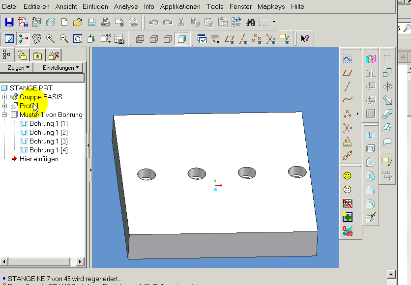

streckenteilung.wmv.txt
Du hast doch lt. SysInfo die SUT2009.
Dann bietet sich eine UDF-Lösung in Verbindung mit den Designtools an.
Ich habe das einmal als Beispiel mit Durchgangsbohrungen gemacht.
Normalerweise würde ich allerdings nur Punkte automatisiert über das UDF erstellen und dann nachträglich Achsen normale zu einer beliebig geformten Oberfläche sowie Standardbohrungen je als Refmuster darauf setzen.
Das Ganze lässt sich nahezu überall anwenden und es versteht jeder Pro/Tünnes. Es reicht die Eingabe der Teilung (hier auch Bohrungsdurchmesser), Start- und Endpunkt (und nur wegen der Bohrung die Oberfläche).
