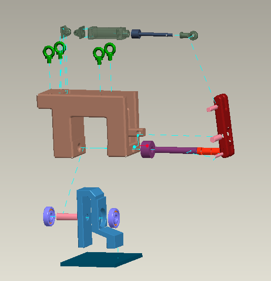

erstellt am: 14. Nov. 2009 22:25    Editieren oder löschen Sie diesen Beitrag!  <-- editieren / zitieren -->   Antwort mit Zitat in Fett Antwort mit kursivem Zitat    Unities abgeben: 1 Unity (wenig hilfreich, aber dennoch)2 Unities3 Unities4 Unities5 Unities6 Unities7 Unities8 Unities9 Unities10 Unities
So schaut die Explosion jz aus, und wenn das ganze animiert ist, soll es so ausschauen wie das: http://www.youtube.com/watch?v=QCyqD8tnPpw

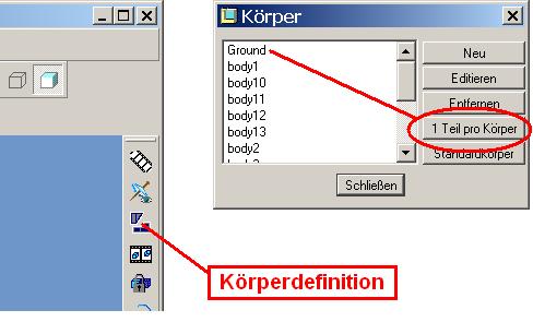

Wenn Du starre Teile bewegen willst, dann mußt Du in der Körperdefinition der Animation dafür sorgen, dass der starre ZSB in die einzelnen Teile zerfällt!
1 Teil pro Körper (keine Angst, gilt nur für Animation)
Hast Du auch bewegliche Teile?
Dann mach VORHER einen Schnappschuss in dem die Verbindungen deaktiviert sind!
Viel Erfolg,
Nina

erstellt am: 15. Nov. 2009 19:33    Editieren oder löschen Sie diesen Beitrag!  <-- editieren / zitieren -->   Antwort mit Zitat in Fett Antwort mit kursivem Zitat    Unities abgeben: 1 Unity (wenig hilfreich, aber dennoch)2 Unities3 Unities4 Unities5 Unities6 Unities7 Unities8 Unities9 Unities10 Unities
Das is eig eh egal,ich hab eine eigene Animationsbaugruppe^^
reine Vorsichtmaßnahme....
okidoki werd ich mal machen
dankeschön
