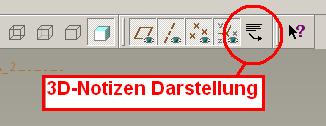

Hallo Sylvia,
in WF3 gibt es die Config Option model_note_display
(über Bildschirm anpassen läßt sich auch ein Schalter einfügen ->config.win)
Damit schaltest Du aber alle 3D-Notizen aus (auch Biegenotizen)
Besser wäre, eine Regelfolie zu erstellen!
EDIT: Link hinzu Tips und Tricks /EDIT
