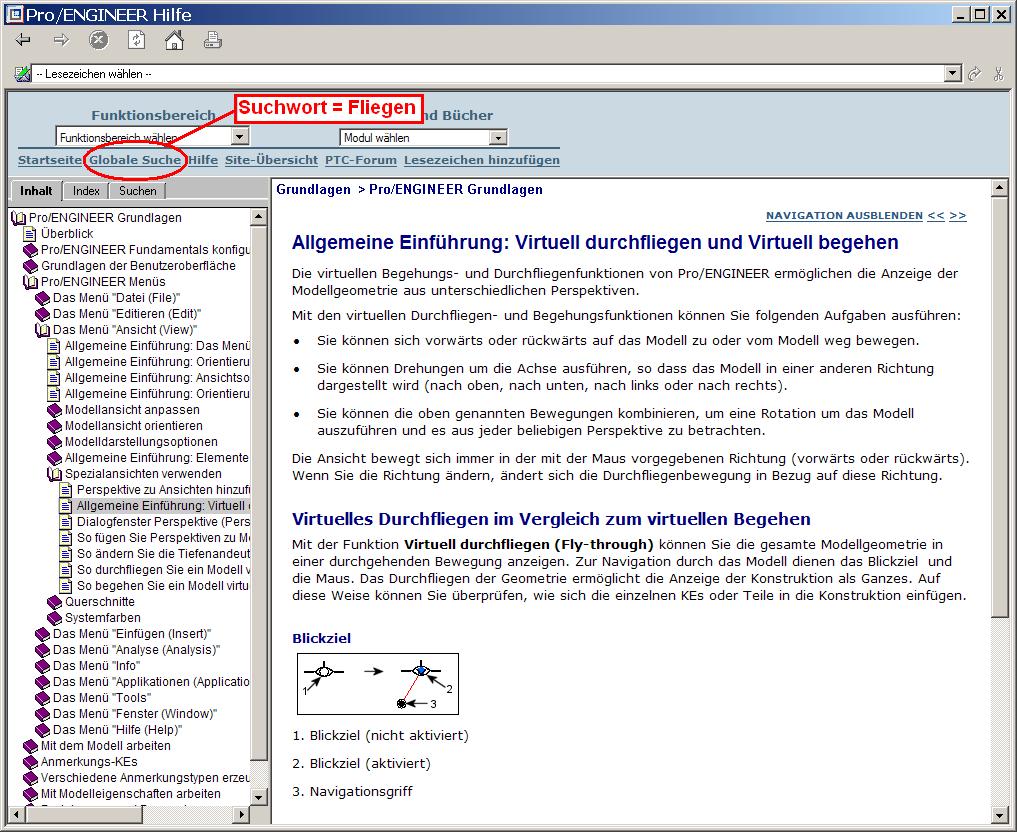

da war ich schon auch. Ich glaube Aufgabe verstehen alle nicht richtig. Also. Es gibt ein Raum da stehen mögliche Geräte und diese Geräte soll überwacht sein. Ich habe im Raum eine Schiene gelegt, die durch ganzen Raum läuft, und auf diese Schiene wurde eine Kamera installiert. Die Kamera muss sich bewegen und zeigen di Geräte von verschiedenen Seiten. Aussicht muss von der Kamera sein. Ich habe heute schon einige Sachen gefunden, aber Aussicht wurde nicht immer gleichmassig  gezeigt. Ich weises nicht wie kann man das richtig machen und durch die Ganze Raum laufen und  alles zeigen.

Hallo mumitrol,
ich weiß nicht ob es das schon in Wildfire 2.0 gab, aber versuch's mal:
Geh' mal in Dein Pro/E Hilfe-Center und gib in der Globalen Suche mal das Stichwort Fliegen ein!
Dann tauchen Treffer zum Thema "Virtuell durchfliegen & Virtuell durchgehen" auf.
Ich glaube das könnte genau das sein, was Du suchst.
Okay?
Liebe Grüße,
Nina
