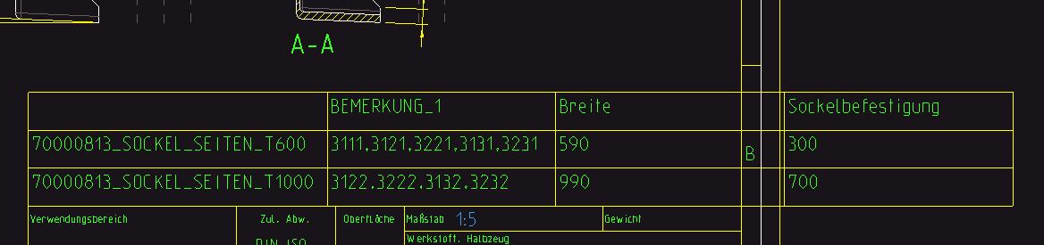

ich brauche wieder mal euere Hilfe!
In einer Zeichnung habe ich eine Tabelle erstellt und anschließend eine Familientabelle des Bauteils aufgenommen.
Nun sind einige Parameternamen bzw. Parameterwerte sehr lang bzw. kurz. Um diese in eine Zeile zu bekommen habe ich die Breite der entsp. Zelle angepasst. Das Problem ist, diese neue Breite wirkt sich auf alle Zellen des Wiederholbereiches aus
Wie stelle ich Zellenbreite für jede einzelne Zelle getrennt ein????
Kann ich evtl. Umbruch in Parameterwerte einfügen??
Danke!

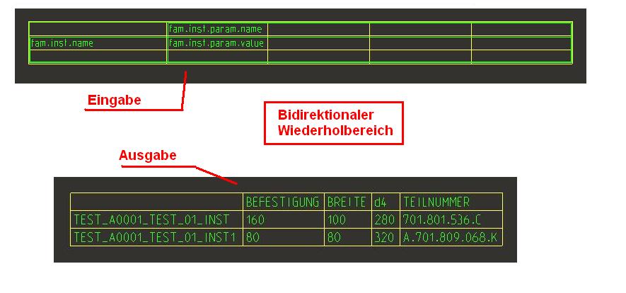

Habe gerade mit Wiederholbereich experimentiert. Kamm auch nicht weiter. Wenn ich einen enfachen Wiederholbereich (in eine Richtung) erstelle dann habe ich alle Parameterwerte in einer Spalte. So soll's ja nicht sein

So jedenfalls nicht! siehe das Bild!
Ich kann rechts noch einen DIN A3 Blatt dranhängen.
Es muss irrgendwie möglich sein die Breite für jede einzelne
Spalte getrennt einzustellen.
dimitri

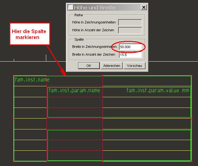

Hallo Dimitri,
Original erstellt von D.H:
...Es muss irrgendwie möglich sein die Breite für jede einzelne
Spalte getrennt einzustellen...
Jepp!
Siehe Anhang!
Entsvheidend ist jedoch der Aufbau der Tabelle!
Wo steht welcher Berichtparameter!!!
(ggf. Verschachteln)

Den Wiederholbereich in zwei Richtungen gemacht. Und die Parameternamen
waagrecht eingetragen, also die Aufbau nicht nach rechts sondern nach unten ausgetragen
Dadurch habe ich jetzt nur eine Zelle mehr. So könnte ich es lassen.

Hallo Dimitri,
Du kannst die Zellengröße auch automatisch an die jeweiligen Textlängen anpassen lassen!
(Ist bei mir sowieso Standard)
Zeichnungsoption: 2d_region_columns_fit_text = yes
Damit erhältst Du dann sowas wie im Anhang
