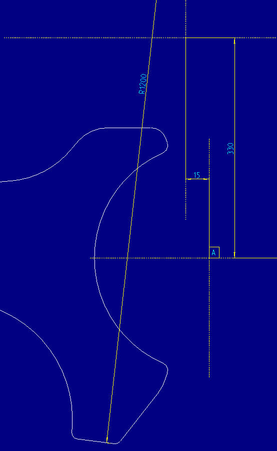

Hallo Leute,

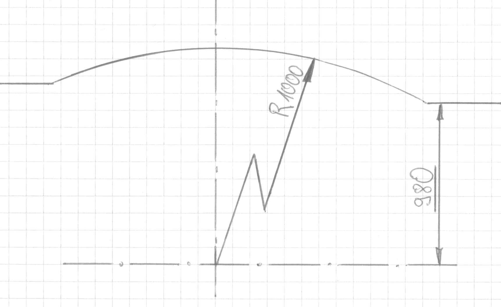

ich habe Teile mit einem großen Radius. Ich möchte ähnlich wie im R1000.jpg bemassen, wie damals auf dem Zeichenbrett :-) Sonst müßte ich ein DIN A0-Format für ein kleines Teil verwenden.
Durch eine Bruchansicht kann ich die Achse näher an das Teil "schieben" (R1200.jpg) leider endet der Maßpfeil immer noch auf dem eigentlichen Kreismittelpunkt.
Hat von euch jemand eine Lösung oder einen guten Work-A-Round wie ich die Maßlinie auf die Achse bekomme?

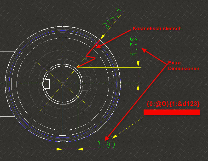

radius.zip
Workaround:
Kosmtischer Sketsch.
Ekstra Dimensionen dazu mit txt {0:@O}{1:&d123}. Hier ist d123 deine wirkliche dimension.
Grid in Zeichnung kann helfen die Radiusdimension einzurichten. Nullpunkt und Winkel wie im Kosmetic.
Guk dir Skitze anbei mal gut an.
Ist schwer alles genau zu erklären.
Edit: Habe mal radius.sec hinzugefügt. Vieleicht hilft das auch.
Die extra Dimensionen must du selber so machen wie es in deiner Situation sein muss. Aber das Prinzip ist OK, oder?
PS: Statt die Achse zu machen mache vieleicht im Kosmetig ein Kreutz. In #Format, #linestyle das Kreutz linestyle auf Zenterlinie machen.
Den Sketch kann man optimieren und in der Sketzher-Palette hinzufügen.
MfG Gunnar

Danke für die Punkte!
Aber vielleicht ist hier eine Verbesserung/Alternative:
Alles im Kosmetik machen: Achse, Dimension (pr Parameter-txt), Linien und Pfeilspitze und-und---.
MfG Gunnar
