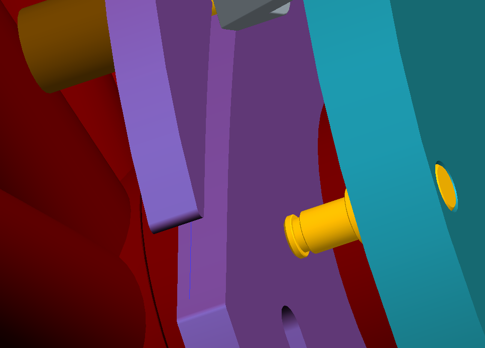

Ich möchte einen Bolzen (gelb) von einer Nut (lila) geführt in WF4 realisieren. Da die Nut nicht geradlinig ist, kann ich kein Schubgelenk verwenden, da ich hierbei ja Achsen benötigen würde.
Kann ich die Seitenfläche der Nut mit der Seitenfläche des Bolzens aufeinander verschieben lassen ? Falls nicht, wie würdet Ihr das lösen ?

Für mich eindeutig und elegant mit der Einbaubedingung "Führung" realisierbar" !
Punkt auf Kurve--->MDX
Viel Erfolg...

Ihr meint das so:
- ich muss im Bolzen einen Bezugspunkt anlegen
- dieser läuft auf der Mittellinie der Führung ab
- diese kann ich dann mit der Einbaubedingung "Führung" miteinander koppeln ?
Ist das richtig so ?
Vielen Dank für Eure Hilfe. Tolles Forum :-)

Ja Ramses genau so habe ich das gemeint. !
Aber: Beachte um die Bewegung auszuführen müssen die anderen Teile auch beweglich eingebaut worden sein
(Klar oder)

ich hätte da einen anderen Vorschlag:
Original erstellt von Ramses3005:
...Kann ich die Seitenfläche der Nut mit der Seitenfläche des Bolzens aufeinander verschieben lassen ?
Ja!
Und zwar mit einer sogenannten Kurvenscheiben-Kopplung! (Cam-Follower)
Hierzu ist weder ein Punkt, noch eine Führungskurve erforderlich!
